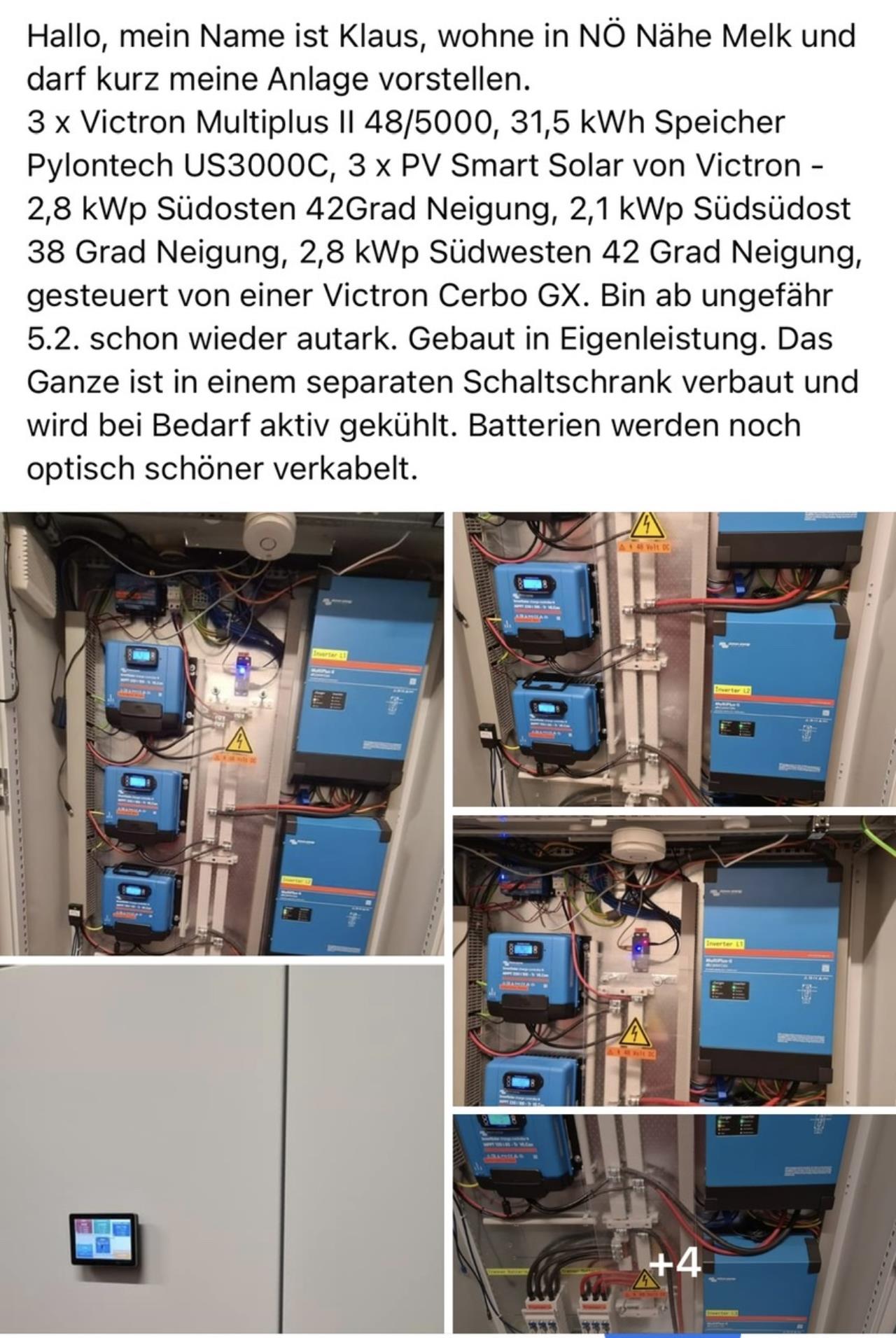

Ich schau mir in 1-2 Wochen eine feine Selbstbau Victron Anlage an.
Hat schon 7 Anlagen gebaut und Programmiert sich alles selbst.
Bin schon gespannt die Live zu sehen und mal paar Sachen hinterfragen.  Ist alles angemeldet in Nö.
2022/20220216204808.jpg

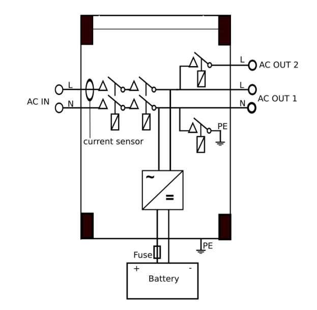

2022/20220216818776.png
  •  gsilly
18.2.2022  (#56)
ja fani, die multis trennen intern allpolig. das ist im notstrommfall aber die einzige trennung zum netz, richtig? weil dieser umschalter über den wir weiter oben geschrieben haben ja nicht vom netz trennt?
  •  Fani
18.2.2022  (#57)
Hast du vielleicht ein Skizze von deiner geplanten Installation, zumindest die AC Seite? Das würde es etwas einfacher machen auf deine Fragen zu antworten.
Generell trennen die Multis im Rahmen der geforderten Freischaltstelle bei Stromausfall vom Netz. Ob du dazu noch einen Netzumschalter einbaust, oder nicht, hat mit dieser Trennung nichts zu tun (die Freischaltstelle muss ja selbstständig wirken).
Der Netzumschalter kann verschiedene Gründe haben. Falls der Multi Netz seriell betrieben wird (der gesamte Strom geht durch den Multi), kann ein Umschalter einen Bypass realisieren (zb bei Wartungsarbeiten).
Ist der Multi Netz parallel in Betrieb, kann durch den Umschalter bei Stromausfall die bestehende Hausinstallation auf den ACout 1 geschalten werden (ohne Auftrennung der Hausverteilung in kritische und nicht kritische Lasten).
Du siehst, es kommt auf deine konkrete Planung an.

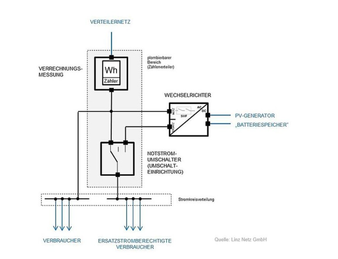

Korrekt, im Prinzip wie es NetzOÖ beschreibt:
2022/20220218312966.png
Ich teile halt die Verbraucher nicht weiter auf, weil die 15kVA Multi alle Verbraucher versorgen können, welche ich in diesem Fall benötige.
Wenn ich aber in den Urlaub fahre, könnte ich für diese Zeit zb in den Netzseriell Modus schalten und somit die automatische20ms Umschaltzeit der Multis verwenden (ist ja keiner zu Hause zum Umschalten).
