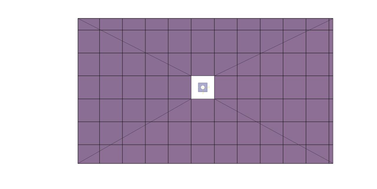

Hallo Baugemeinde,
unsere Garage (25cm Bodenplatte, unbeheizt) braucht einen Belag. In der Mitte ist ein Abfluss einbetoniert. Vom Garagentor bis zum Abfluss sind es ca 45mm, von der Tür 40mm Höhenunterschied zum Abfluss. Epoxy scheidet leider aus, da das Gefälle künstlich mit Nivelliermasse, auf die gesamte Höhe von 45mm, erzeugt werden muss.
Meine nächste Idee sind klassische Fliesen. Bisher habe ich nur 'kleine' Räume ohne signifikantes Gefälle von\zur Mauer verfliest und bin mir unsicher wie ich das Gefällle von zwei Fixpunkten (Tür u. Garagentor) zum Abfluss bringe.
Mein Ansatz mit 60x60cm Fliesen und 7mm Fugenbreite ist:
 • Knauf Nivellierspachtel (nicht selbstverlaufend) ein Gefälle bis zum Abfluss spachteln. Die Gesamthöhe wäre um ca 15mm reduziert, da Fliese + Kleber diese Höhe einehmen.
 • Gefälle von beiden Seiten (siehe Bild)
2022/20220213756632.png
 • In der Mitte hätte ich den klassischen Trichter gemacht. Der Übergang zu den großen Flächen ist dann nicht mehr ganz 'eben' sollte aber < 3mm bleiben, die Höhe dann mit Fugenmasse ausgleichen). Habe ich in Bad und Technikraum schon geschafft

Ich habe mir auch Meinungen von Fliesenlegern eingeholt, bin aber nicht ganz zufrieden mit den Antworten:
1. gerade bis zum Abfluss legen und am Schluss einen Trichter machen. Die Fliesen sollten aber nicht zur Wand geneigt sein. Ausgleichsmasse nur wo das Auto steht
2. Ähnlich zu meinem Bild aber ohne Ausgleichsmasse und fast 3cm Kleber. Da traue ich der Festigkeit des Klebers nicht wenn ein Auto ständig Druck und Abscherung auf die Fläche erzeugt
3. Gefälle von allen vier Seiten mit Ausgleichsmasse, dann Fliesen laut Bild. Das traue ich mir nicht zu bzw. kriege ich das nie so hin
2022/20220213203034.jpg
Ist meine Ausführung realistisch? Soll ich das Gefälle mit der Masse herstellen oder mit den Fliesen? Wie halte ich die Höhen zuverlässig ein?
14.2.2022  (#1)
Das Foto von der Dusche ist das klassische Beispiel. Kann man so machen, man hätte sich aber auch die Mühe machen können, einen linearen Ablauf über die ganze Länge und/oder direkt an der Wand einzubauen... von auf 0cm auslaufenden Ausgleichs/Nivelliermassen halte ich grundsätzlich nicht so viel.
In der Garage müsstest du eigentlich schon mit einem 4seitigen Gefälle arbeiten. Sonst bleibt dir Öl und ähnliches Zeug direkt in dem unteren Gefällewechsel stehen.

Einen "Trichter" mit Fliesen im Format 60x60 stelle ich mir ziemlich schwierig vor. Dass Du das mit Überständen von 3mm oder weniger hinbekommst, halte ich für sehr unwahrscheinlich. Diese Überstände sind dann vermutlich auch das, was im Laufe der Jahre durch das Befahren als erstes bricht. Davon abgesehen würde ich mir überlegen, ob Du Dir als Amateur so ein großes Format wirklich antun willst? Ein etwas kleineres Format wäre wesentlich einfacher zu verlegen.
Wir haben in der Garage (zwar mit Epoxidbeschichtung) auch einen Ablauf in der Mitte - und wenn ich nochmal vor der Entscheidung stehen würde, würde ich es anders machen! Das Wasser läuft immer unter den Autos hervor und dort hin, wo man durchgehen muss. Mit einer Gummilippe kann man sich wegen des 4-seitigen Gefälles auch nicht so gut helfen. Statt einer Punkt-Entwässerung würde ich eine Linienentwässerung machen. Genau das würde ich auch Dir empfehlen. Schau mal, ob es kleine Entwässerungsrinnen gibt, die ein innenliegendes Gefälle (= am Boden der Rinne) haben, die Du auf den Ablauf in der Raummitte hinführen kannst. Das Fliesenlegen wäre dann auch viel einfacher.

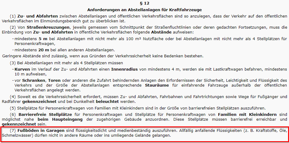

Nichtmal Schmelzwasser darf da einfach rein :)
2022/20220214782907.png
https://www.ris.bka.gv.at/GeltendeFassung.wxe?Abfrage=LrNO&Gesetzesnummer=20001081
Aber wird wohl oft nach dem Kläger/Richter Prinzip gebaut weils bequemer ist..

14.2.2022  (#11)
Danke für den Link. Habe auch am Nachmittag bei anderen Neubaukollegen im Ort angerufen. Da weiß auch keiner etwas von einem Ölabscheider gewusst. Diese haben auch schon eine Fertigstellung. Sogar bei den Garagen beim großen Bauunternehmer (K*********) sind es bei uns normale Abflüsse. Solange alle wegschauen....

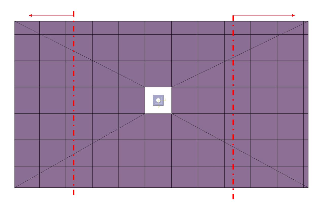

Habe jetzt einmal den Fliesenplan eingezeichnet. 60x60 mit 5mm Fuge.
2022/20220215452015.jpg

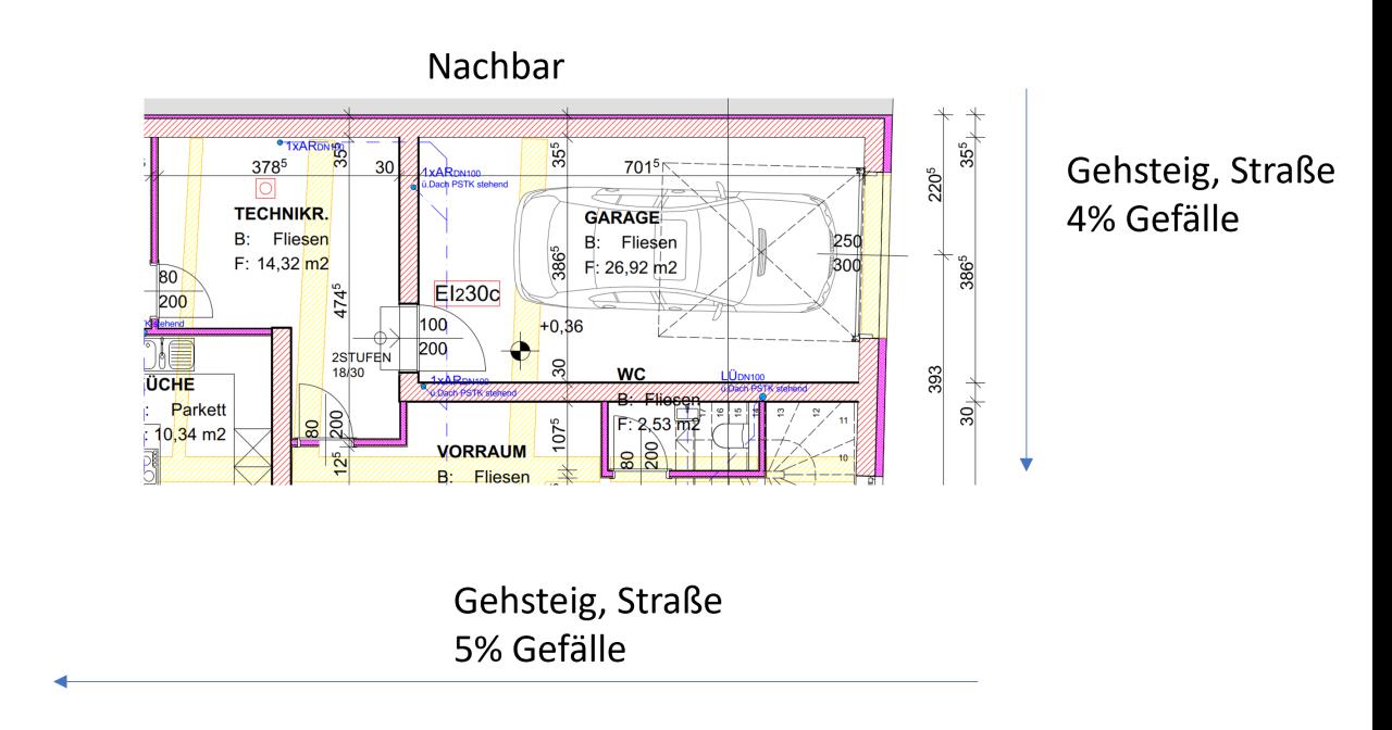

Der Kanal ist auch nicht ganz mittig (habe die zwei Aussenmauern + Dämmunb beim Verlegen des Kanals falsch miteinbezogen). Die Verteilung schaut gar nicht so schwer aus. Unsicher bin ich mir nur wie die die 4 Gefälle vorbereite. Meine Idee: 4 Gefällekeile von den Ecken zum Abfluss legen um mir die Geometrie anzudeuten. Den Nivellierspachtel bräuchte ich nur bis ca. zur Hälfte auftragen um die resultierende Höhe auf 10mm zu erzeugen.

Ausgleichsmasse würde ich nur bis zur roten Linie auftragen
2022/20220215692691.png
derLandmann schrieb: und somit 0,8% Gefälle,
Ist mir bewusst. Wahrscheinlich wirds beim Verlegen selbst sogar auf 0.6% schwinden.
2022/20220215976474.png
Die Höhe der Garage wurde so an die Straße angepasst damit nur zwei Stiegen in den Technikraum gehen. Das sind leider die Randbedingungen

Wozu der ganze Aufwand, wenn das Gefälle hinten und vorne nicht ausreichend ist, um das gewünschte zu bewirken? Wenn Du sowieso eine Gummilippe brauchst, um Schmelz- und Regenwasser in den Abfluss zu befördern, kannst Du Dir das auch sparen.
Hast Du schon einmal einen Gefälle-Trichter gelegt? Ist Dir die Problematik klar? Bei einem diagonalen Gefälle kommt Dir immer eine Ecke oder eine ganze Kante einer Fliese hoch und steht über - je größer das Format, desto stärker das Phänomen.

MissT schrieb: Hast Du schon einmal einen Gefälle-Trichter gelegt
Nur in den Duschen und Technikraum. In der Dusche haben aber die 100x100 Fliesen alleine das Gefälle erzeugt. Trichter habe ich dann nur für die Duschrinne gebraucht (siehe Bild Dusche). Einfacher ist natürlich die Entwässerung ganz an der Wand und über die gesamte Länge, aber das hat meiner Frau nicht gefallen -> somit Mehraufwand. Ich war dann stolz aufs Resultat aber ich habe unverschämt viel Zeit dafür gebraucht...
MissT schrieb: diagonalen Gefälle kommt Dir immer eine Ecke oder eine ganze Kante einer Fliese hoch
Habe ich beim Zeichnen dann auch bemerkt. Meine Methoden stammen aber von echten Fliesenlegern: erstes Bild im Thread und Trichterform. Bin davon ausgegangen, dass dies der Standard ist.
