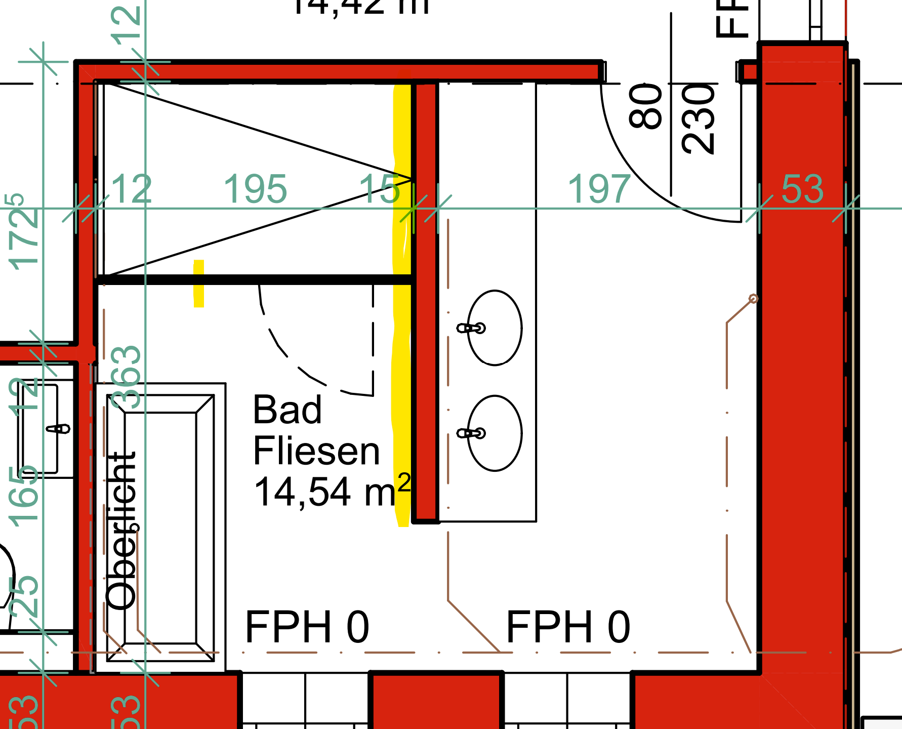

Ich überlege zur FBH FBH [Fußbodenheizung] und Deckenheizung/kühlung im Bad noch zusätzlich an der Aussenwand eine Wandheizung (gelbe Linie) zu machen.
Wäre dies sinnvoll oder unnötig ?

greme schrieb:
Das Lustige ist, meine Frau berfürchtet es wird zu warm, daher ünnötig, ich befüchte es wird zu kalt, daher notwendig, daher diese Diskussion ;)
Aber der Aufpreis ist letztendlich ca 500 EUR, daher fällt das budgetär nicht ins Gewicht.
Es soll nun die Ausswand bei der Dusche mit einer Wandheizung verkleidet werden und zusätzlich kommt ein Thermostat ins Bad, wo man auf einfache Weise die Wärme regulieren kann.
Die Heizlastberechnung wird diese Woche vom Installateur ermittelt und ist momentan auf 24° ausgelegt.
Ich meinte ich würde es gerne auf 25° auslegen und getroffen haben wir uns nun bei 26 ;)
Greme
Gute Entscheidung!
Wenn möglich die WH WH [Wandheizung] gleich hinter die Dusche auch weiterziehen, aber diese eine Wand ist auch schon besser als nichts.
Thermostat ins Bad kannst dir meiner Meinung nach sparen, was genau soll das regeln?
Flächenheizungen in "Masse" (Putz/Estrich/Beton) sind zu träge als das sie ein Thermostat regeln könnte.
Vor allem die Wandheizung passt sich eh von selbst perfekt an die Raumtemperatur an: Steigt diese, warum auch immer, wird zwangsläufig von ihr keine Wärme mehr abgegeben.
Ich würd fürn Anfang mal voll aufdrehen und dann auf Wunsch-Temp. zurückregeln, fertig.

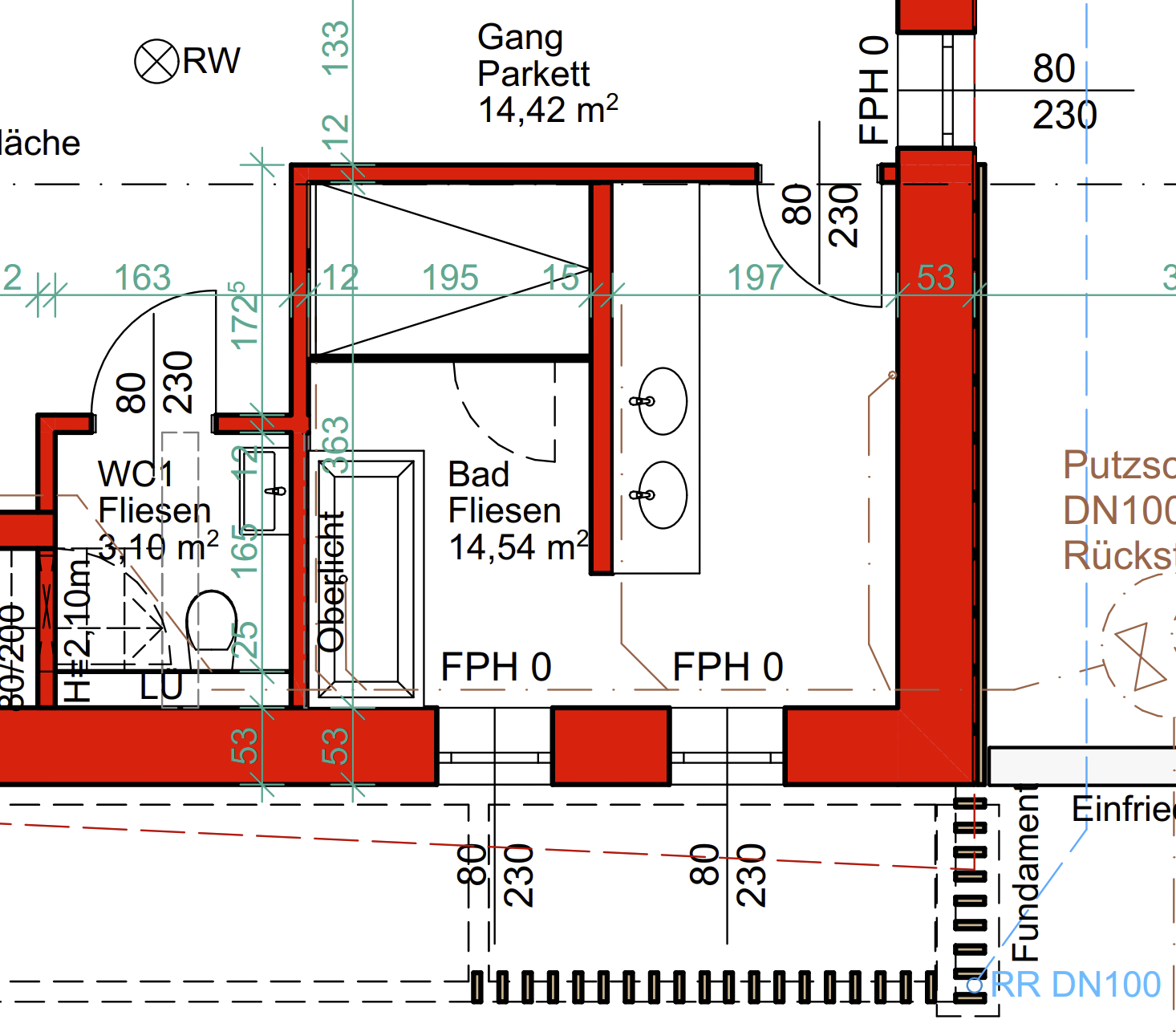

hmmm also wenn ich hier die Ausführungen so lesen und speziell auch die Posts von @dyarne dann ist bei mir auch "Alarm rot" für ein kaltes Bad emoji
Hab 2 Außenmauern und 2 (schmale) Fenster Richtung Norden ...
2022/20220125666375.png
Bis jetzt bin ich davon ausgegangen das ich mir FBH FBH [Fußbodenheizung] & BKA fein raus bin
Wo würdet Ihr jetzt diese Wandheizing setzen? - in der Zwischenwand Richtung Dusche?
25.1.2022  (#28)
mikezwgr schrieb: Bis jetzt bin ich davon ausgegangen das ich mir FBH FBH [Fußbodenheizung] & BKA fein raus bin
nein, weil du willst es im Bad ja verhältnismäßig wärmer haben. Also muss da auch verhältnismäßig mehr Heizfläche rein.
Sonst klappt das nicht bzw. du kommst max. auf gleiche Temp. wie in den andern Räumen.
oder du machst es zumindest so, dass alle andern Räume sehr, sehr viel größeren FBH FBH [Fußbodenheizung]/BKA-Rohr Verlegeabstand haben.
Hab ich z.B so. Da ist im Bad etwas mehr Heizfläche mit FBH FBH [Fußbodenheizung] VA10cm oder kleiner verlegt, und die andern Räume mit VA17-28cm.
Klappt aber auch nur deshalb gut, weil ich im unterm Bad z.B. weder Außenwand noch Fenster, sowie im obern Bad nur ein kleines Dachflächenfenster habe.
Ansonsten würd ich immer zusätzlich WH WH [Wandheizung] machen.

mikezwgr schrieb: Wo würdet Ihr jetzt diese Wandheizing setzen? - in der Zwischenwand Richtung Dusche?
Da oder in deinem Bild rechts an der Außenwand verputzen.
Ich hätte die bei dir die fensterlose Aussenwand genommen, ich denke Aussenwand bringt mehr.
Ein Entscheidungskriterium wäre auch bei mir eine Wand zu nehmen in die ich später nicht wirklich Löcher bohren will, ausser man braucht den nervenkitzel... 😄

mampfgnom schrieb: a oder in deinem Bild rechts an der Außenwand verputzen.
heinzi00 schrieb: Ich hätte die bei dir die fensterlose Aussenwand genommen, ich denke Aussenwand bringt mehr.
Danke für die Hinweise! - Da ich vorhab an diese Wand ein paar Kästen zu stellen (was ihr natürlich nicht wissen konntet emoji )  - denke ich mal das diese Option wegfällt
Das mit den Löcherbohren ist ein guter Punkt emoji
2022/20220125253687.png
Ich denke mal das ich diese Wand mal ins Auge fasse - da hier die sowieso die Handtücher vorgesehen sind ... und schadet ja nicht wenn diese Wand dann auch warm ist emoji und ich denke mal wenn man für die Montage der Duschamaturen einen kleinen Teil frei lässt wird das auch kein Problem sein
wie Pedaaa geschrieben hat:
wenn du überall 'nur' FBH hast ist deckenheizung oder wandheizung die zusatzmaßnahme. wenn du überall FBH FBH [Fußbodenheizung] & BKA hast ist wandheizung die zusatzmaßnahme...

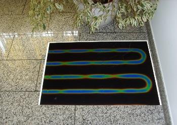

Puitl schrieb: Halb so wild, wenn gerade gelegt wird Fotos mit Maßband daneben machen.
und/oder sich eine thermofolie zulegen...
2022/20220125197071.jpg
mikezwgr schrieb: Ich denke mal das ich diese Wand mal ins Auge fasse - da hier die sowieso die Handtücher vorgesehen sind
trennwände sind super weil sie als heizkörper in beide richtungen strahlen...
Hab ich eh so gemacht, aber trotzdem bohre ich immer mit einen krippeln in meine Decke oder WH WH [Wandheizung] Wand 😄
Gast-Karl schrieb: Thermofolien sind Energieverschwendung, da man sie ziemlich lange eingeschaltet haben muss, damit sie eine merkbare Wirkung haben.
Die Thermofolie ist nicht zum heizen, sondern damit kann man die Heizungsrohre sichtbar machen.
Funktioniert diese Folie wirklich so gut wie man auf den Fotos sieht und kann man diese beliebig oft benützen?
