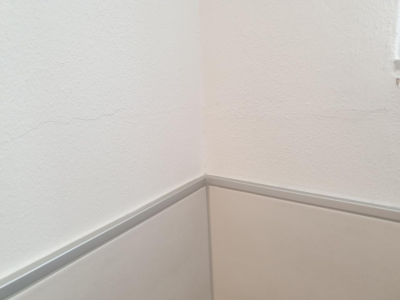

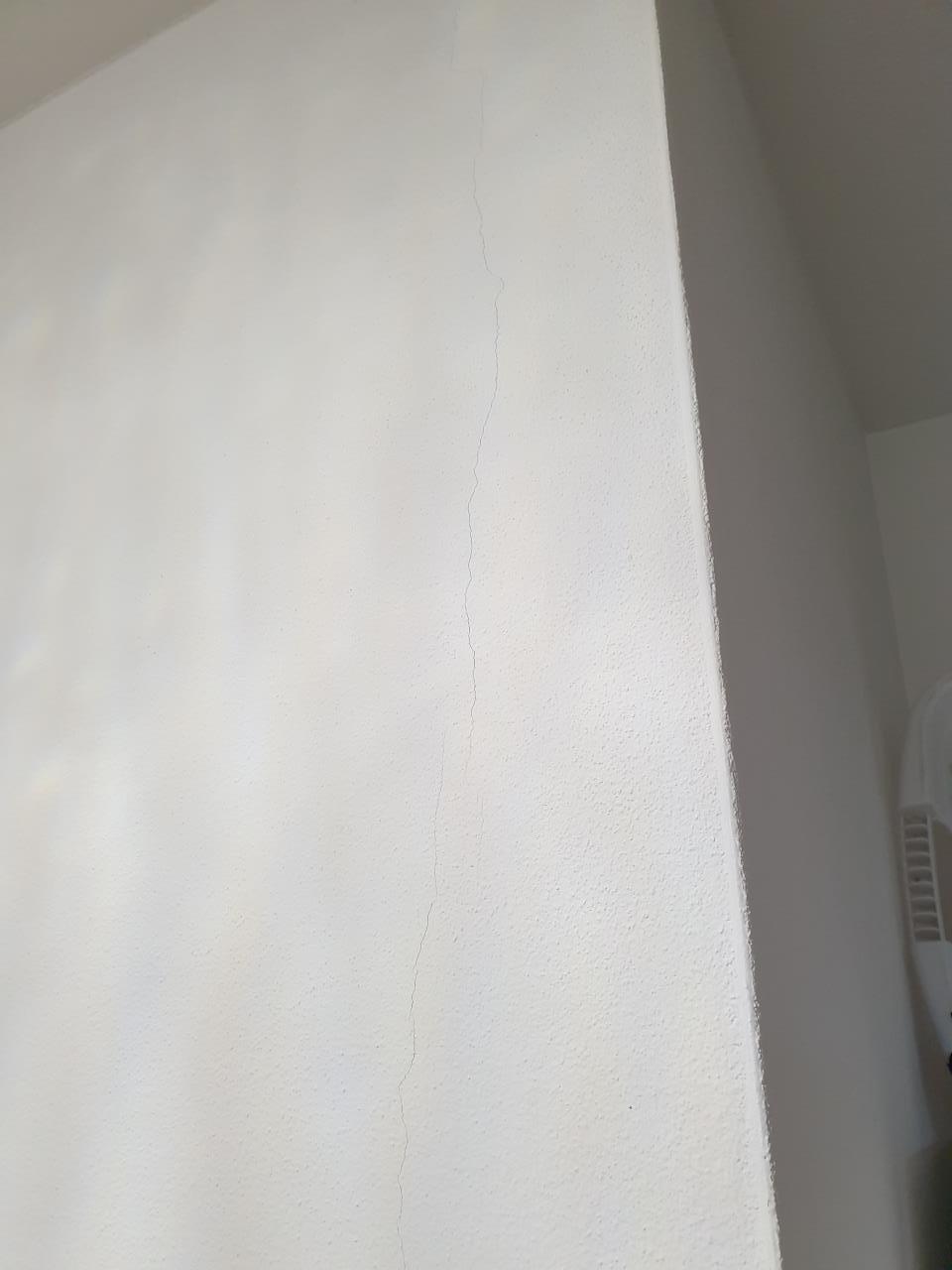

Meinst du solche Risse, wie ich sie im Obergeschoss habe?
2022/20220425824137.jpg
2022/20220425292719.jpg
@­koeni62 + @precision:

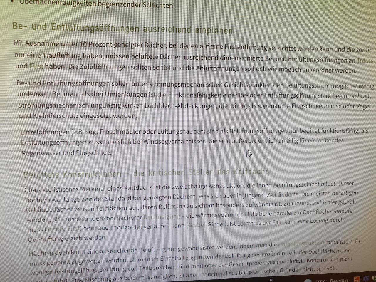

Habe nun meinen Fassaderer kontaktiert und warte von ihm auf einen vorschlag. Auf dach.de wird von froschmäulern leider abgeraten. emoji
2022/20220506442629.jpg

Ich habe nun meinen Fassaderer von damals kontaktiert. Er schlägt mir vor, auf allen 4 Seiten ein Lüftungsgitter in der Mitte zu verbauen. Das würde lt. ihm ausreichen für eine ordentliche Belüftung. Es dürfte nicht notwendig sein, auf der kompletten Seite durchgehend die Lüftungsgitter zu verbauen.
Es wäre mind. 1 Tag Arbeit und er würde es eher von außen machen. Zuerst die 20cm EPS durchschneiden, dann die OSB-Platte.
Er hat mir vom eingespachtelten Hinterlüftungsprofil aber abgeraten und würde stattdessen ein Blech samt Insektenschutzgitter einklemmen.
Was hältst du von dem Lösungsvorschlag? Denkst du dass das reichen wird um die Ursache des Problems zu beheben?
