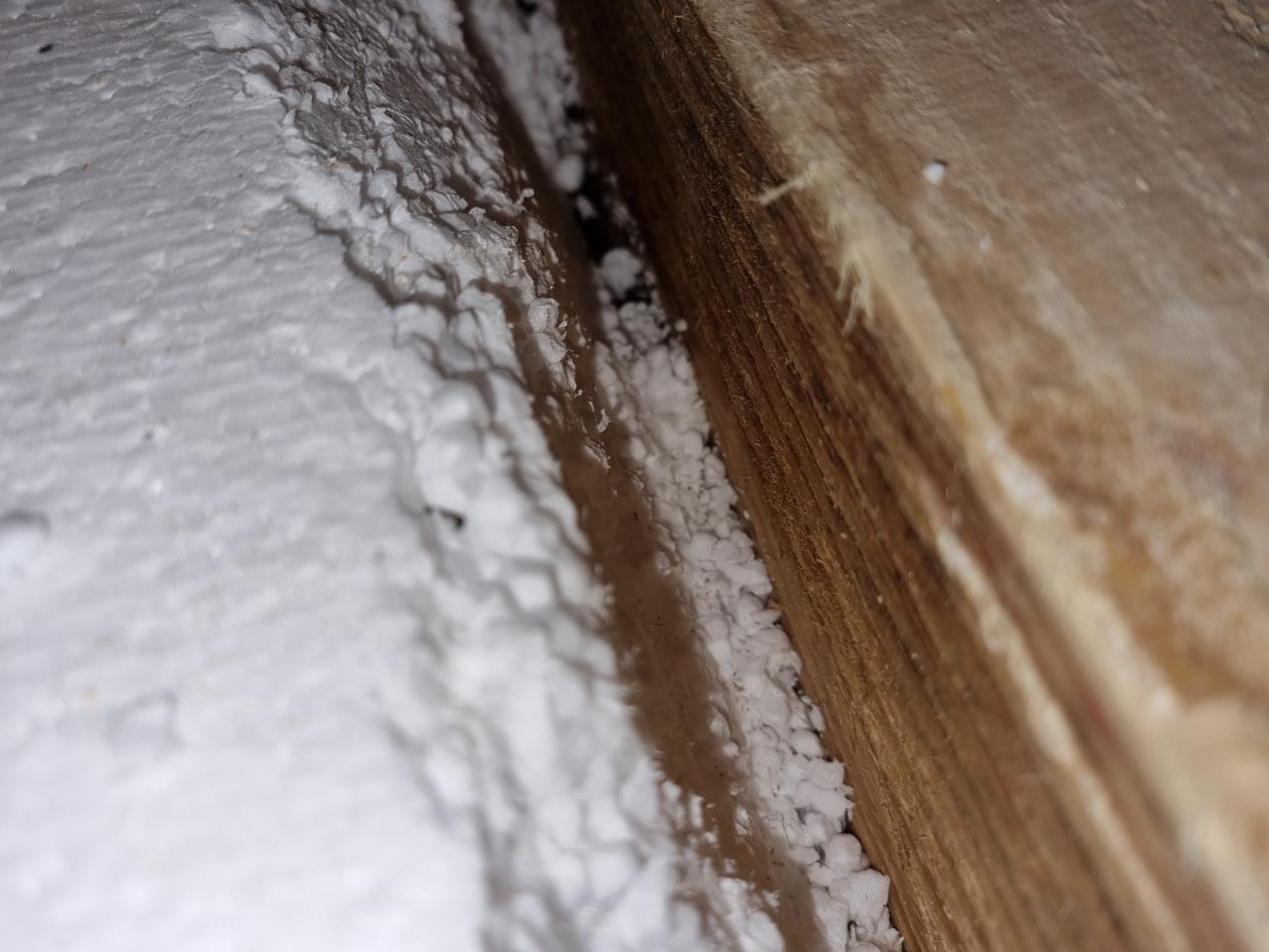

Ich habe vor 6 Jahren mein Haus gebaut und von einer namhaften Firma den Dachstuhl als Walmdach errichten lassen.
Lt. Angebot wurde eine PAE-Folie als Dampfbremse verlegt, die oberste Geschoßdecke gedämmt und Rigidurplatten auf der Dämmung verlegt.
Als ich vor kurzem an einem trüben Wintertag den Dachstuhl begutachtete, fielen mir aber ein großer Wasserfleck (s. Foto) sowie nasse Endstücke der großen Dachsparren (heißen die so??) auf! Schimmel scheint es (noch??) nicht zu geben.
Aber ich bin halt Laie und kann das überhaupt nicht einschätzen….
2022/20220111960545.jpg
Trocknen diese Endstücke der Dachsparren immer wieder auf, wenn es mehrere Tage trocken ist und ist das normal dass diese immer mal nass sind? Oder ist mein Dachstuhl in einigen Jahren ein Sanierungsfall? Mir sind ansonsten keine nassen Flecken, Schimmel, Pilze oder Ungeziefer aufgefallen!
Wie würdet ihr das anhand des Fotos einschätzen?

Hier ist es ganz gut erklärt.
https://www.google.com/url?sa=i&url=https%3A%2F%2Fwww.energie-experten.org%2Fbauen-und-sanieren%2Fdach%2Fdachkonstruktion%2Fkaltdach&psig=AOvVaw3WKId5ZWe25RiDTNIoJYXI&ust=1643179766648000&source=images&cd=vfe&ved=0CAoQ3YkBahcKEwj4p5Dkp8z1AhUAAAAAHQAAAAAQCQ
Ein Kaltdach muss entlüftet werden. Unten Schlitze, oben Firstentlüftung, dann hast du eine statische Lüftung und es sammelt sich kein Kondensat mehr an.
In dem Fall würde ich aber wirklich tätig werden und nicht jahrelang anstehen lassen.
Aber Panik ist jetzt auch nicht notwendig. Holz hält schon etwas aus.
Wenn du ein Dachfenster hast, dann lüfte jetzt gelegentlich und in der warmen Jahreszeit kannst du dann die Schlitze im Kniestock machen.
Dann sollte sich kein Kondensat mehr sammeln.

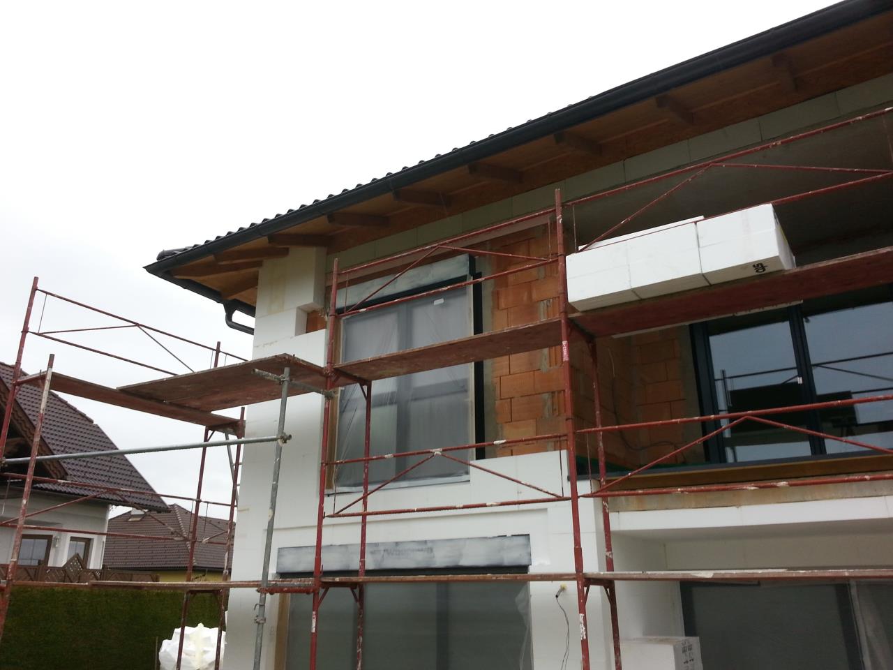

Also verstehe ich das richtig: Das Wahrscheinlichste ist, dass es entweder der Fassaderer oder der Elektriker verbockt haben und nicht die Zimmerer oder der Installateur?
Ich habe mir jetzt einige Fotos angesehen, die mich positiv stimmen was die Rand-Wulst-Verklebung des EPS im Dachbereich betrifft. (s. Fotos)
Dies deckt sich auch mit den Zusagen, die mir der Fassaderer damals gegeben hat.
Auch das XPS im Sockelbereich wurde definitiv Rand-Wulst-verklebt.
Bleibt eigentlich dann nur noch der Elektriker…
Wie kann man das jetzt im Nachhinein nachweisen dass der gepfuscht hat und wie kann man den Schaden beheben? Da müsste ja die ganze Fassade runter….

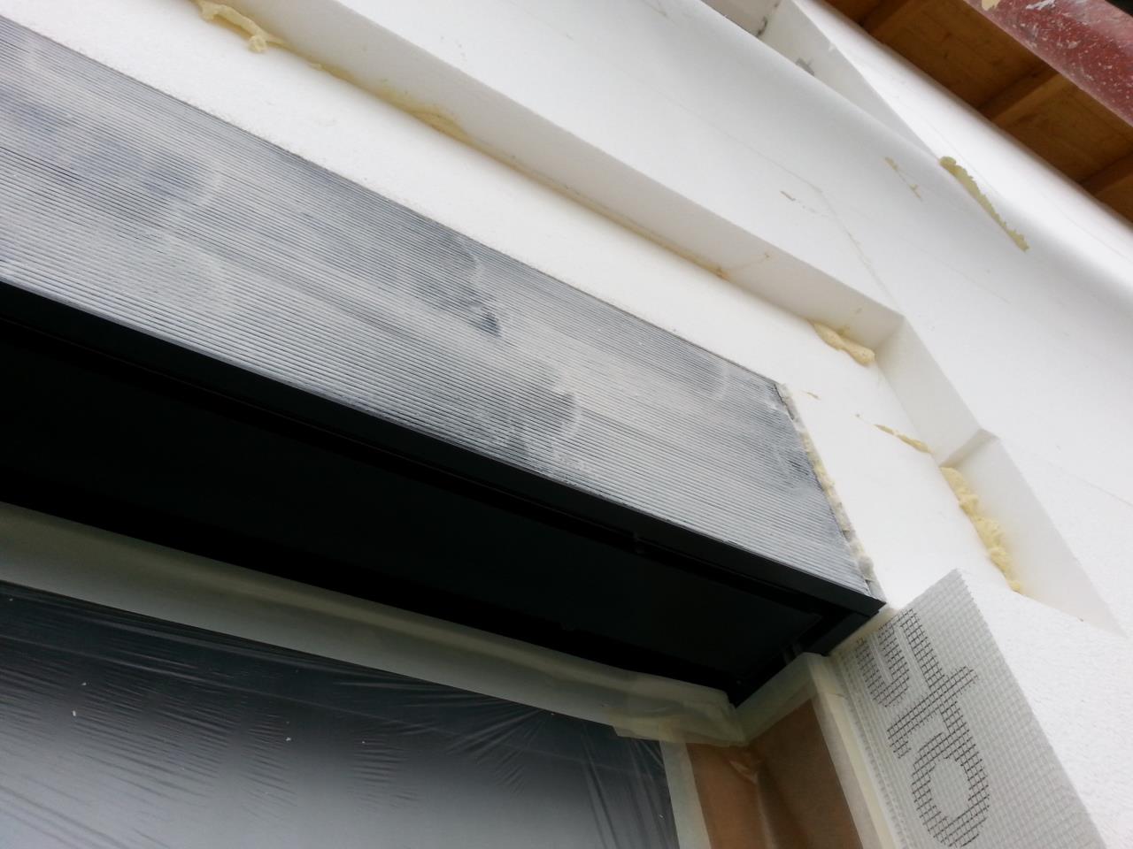

Du schreibst von 5 nassen Flecken. Passen die vielleicht örtlich irgendwie zu den Mauern (also nicht über den Fenstern z.B.)?
Auf den Fotos kann ich die Verklebung nicht erkennen...
25.1.2022  (#25)
Ich kenn zwar WDVS WDVS [Wärmedämmverbundsystem] nur vom Hörensagen - aber mMn reicht ein in der inneren Dose schlecht eingeputztes Stück Elektroschlauch, daß Raumluft sich den Weg bis zum WDVS WDVS [Wärmedämmverbundsystem] sucht oder auch innerhalb der Ziegel (!!) bis zum Dachstuhl raufströmt.
Wobei gegen die Ziegeltheorie spricht, daß dann die Luft ja am Ytong anstehen müsste, oder?

killian schrieb: Würdest du die Kondensatfalle bei allen 5 nassen Flecken installieren oder warum gerade an diesen beiden Stellen? Habe ich dann nicht das Wasser im Mauerwerk?
Ich würde es einmal bei den beiden Stellen machen.  Und die Kondensatfalle ist keine Lösung des Problems, sondern zur Eingrenzung der Ursache gedacht. Wenn es recht kalt ist, dann wird man schon nach einem Tag sehen, ob die Feuchte von "unten" kommt, oder von "oben" kommt.
Bilden sich auf der Folie unten die Wassertropfen, dann kommt die feuchte Luft von unten.
Bilden sich auf der Oberseite die Tropfen, dann kommt die Feuchte vom Dach.
Wie man auf den Bildern sieht, dürfte die Menge der warmfeuchten Luft nicht so groß sein.
Ich sehe das Problem, dass die Luft sich durch diesen Spalt beim Dachsparen durchquälen muss.
Man kann auch noch einen Kerzenflammentest machen. Dazu stellt an eine brennende Kerze ganz nah an diesen Spalt Brett/Dachsparen und beobachtet die Flamme.  Wenn diese unruhig brennt, dann ist es auch ein Hinweis, dass es dort eine Luftströmung gibt.  Aufpassen das man das Holz nicht anzündet!!!  Und je kälter es im Dachboden ist, umso besser sieht man die beiden Effekte (Kondensatfalle und   Flammentest).

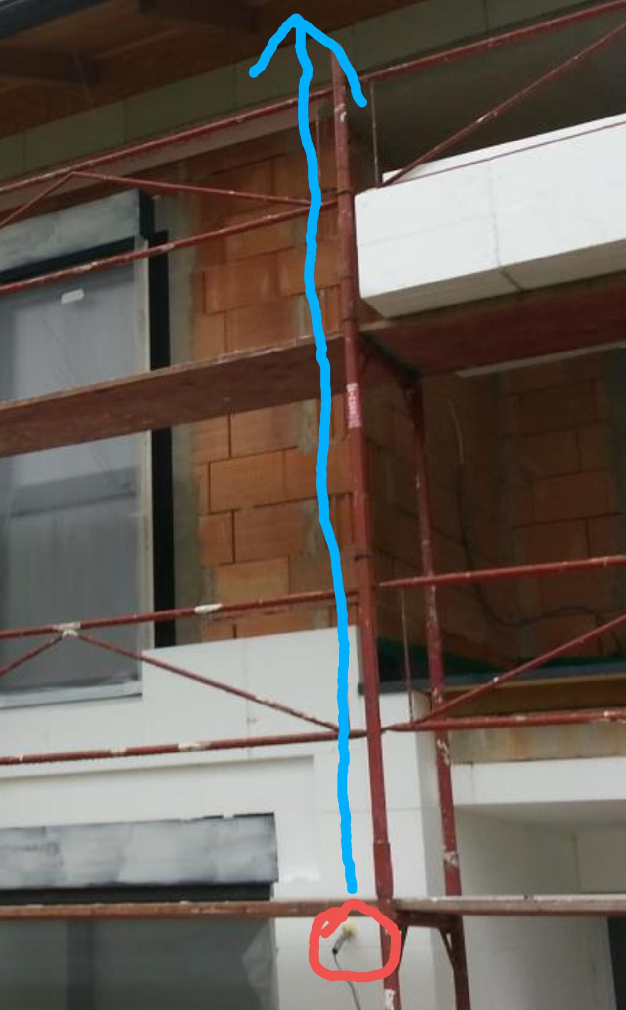

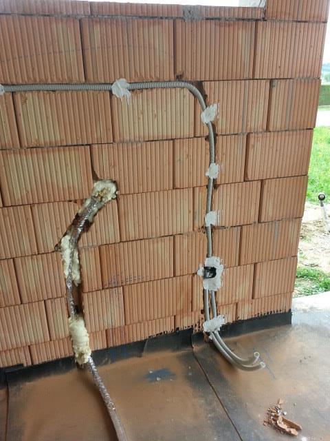

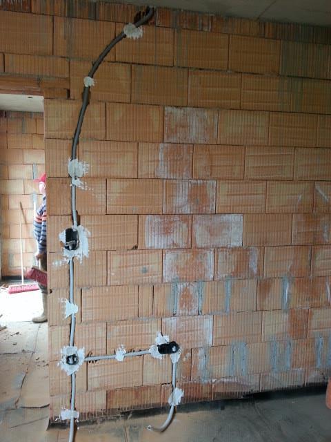

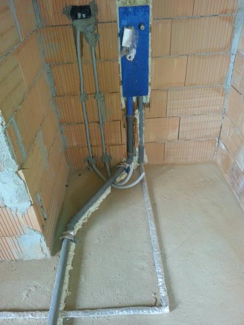

@ ds50: wenn alle Lichtschalter und Steckdosen im OG und EG die potenzielle Ursache für die 5 nassen Flecken und die nassen Dachsparren darstellen, dann wird es für mich schwierig. Was ich fix sagen kann: direkt unter den nassen Flecken befinden sich wohnraumseitig keine großflächigen Fenster!
Die beigefügten Fotos beweisen eigentlich dass der Schuldige der Elektriker ist, oder?
Wie man sieht dichtet er nur punktuell ab und nicht vollflächig. Und offensichtlich nur mit Spachtelmasse und keinem dämmungsgeeigneten Material.
Wie kann der Elektriker seinen Schaden im Nachhinein beheben, ohne dass ich meinen kompletten Innenputz erneuern muss? Ich würde ihn gerne um einen Lösungsvorschlag bitten…

Ich glaube, dass das nichts mit dem Elektriker zu tun hat. Das ist korrekt, was der gemacht hat.
Ich hatte fast das gleiche Problem. Die Ursache/Problem war, dass die Dämmung stellenweise zu knapp an der Fusspfette war. Es war sozusagen keine Luft Dämmung und Pfette. Normalerweise hast noch eine gewisse Luft durch den Kleber. So ca. 1-2cm. In meinem Fall war das so, dass die Fusspfette leicht nach außen ausgedreht war. Der Fassadenbauer hat aber natürlich geschaut, dass alles in der Waage ist, und hat an dieser Stelle das EPS voll gegen die Pfette verpresst. Folge war, dass es dort dauern geschwitzt hat und die Feuchtigkeit eingesperrt war. Die Pfette und auch die Sparren haben dann dieses Wasser/Kondensat voll aufgenommen. Die Lösung war: Von innen her Styropor in diesem Bereich wegzuschneiden um die Kontaktstelle zu beseitigen.
Ich hab mal einfach die Hand auf diesen Übergangsbereich (Styropor und Holpfette, alles Kaltdach wie bei dir) draufgehalten und habe den Temperaturunterschied richtig bemerkt. Folge war enormer Schweiß/Kondensat.

Es ist eine Kontaktzone zw. warm und kalt.
Nein Denkfehler, es ist keine Kontaktzone zwischen warm und kalt sondern zwischen warmer "Feuchte-tragender" Luft welche auf kalte Flächen stößt....die feucht-warme Luft sollte hier aber nicht hingelangen
  •  Amateur
5.2.2022  (#35)
Der blöde Dachstuhl (Kaltdach, bei Pfette und First offen) ist doch offen. Genau über der Pfette. Wenn es draußen feuchtelt, dann ist der Rotz auch im pfettennahenbereich. Wie ist das verhinderbar? Wenn die Luft draußen extrem feucht ist, wie soll es drinnen trockener sein. Es kann ja drinnen keine andere Luft sein solange der Dachstuhl offen ist.
Abgesehen davon trägt jede Luft einen gewissen Anteil an Wasser. Warme Luft mehr, kalte weniger....
Wenn du einen Joghurtbecher aus dem Kühlschrank in die Hand nimmst und kurz hältst, dann wird die Kontaktzone nass sein. Der Schweiß ist sowohl im kälteren Dachstuhl als auch im wärmeren Wohnraum enthalten.
5.2.2022  (#36)
Puitl schrieb: die feucht-warme Luft sollte hier aber nicht hingelangen
Ganz genau. Im Endeffekt geht es nur darum. Irgendwo kommt feucht-warme Luft an oder in den kalten Dachboden. Und genau das gilt es zu verhindern.
Nochmal: Gibt es irgendwo ein Foto von einer WDVS WDVS [Wärmedämmverbundsystem] EPS Platte, wo man den Kleber drauf sieht? Weil wenn feucht-warme Luft zwischen WDVS WDVS [Wärmedämmverbundsystem] und Wand raufkann und am Sparren kondensiert, dann kannst du den Dachboden belüften wie du willst, das Problem wird weiter bestehen, bis der Schaden teuer wird.

Ein Kaltdach heißt ein Dach, welches hinterlüftet ist und eine "zweite Dichtebene" gegen Regen hat. Durch die Hinterlüftung bleibt es auch im Sommer einigermaßen "kalt".
Ein Kaltdach kann auch beim gedämmten Dachboden eingesetzt werden...
Prinzipiell schlag ich ja auch nicht vor, daß du dein Dachfenster offen lassen sollst (viel zu gefährlich!), sondern idealerweise der Dachboden selbst etwas belüftet sein sollte, z.B. Lüftungsgitter, Belüftungslöcher o.ä.
Aber dein Hauptproblem ist seit dem ersten Post noch immer: Wo zum Teufel kommt die feucht-warme Luft, welche an deinen Sparren kondensiert, her? DAS gehört behoben bzw. zuerst mal der Fehler gefunden.
Und da es auf wiederholte Frage meinerseits (Foto von WDVS WDVS [Wärmedämmverbundsystem] Verklebung) keine Antwort gibt klinke ich mich jetzt aus.
