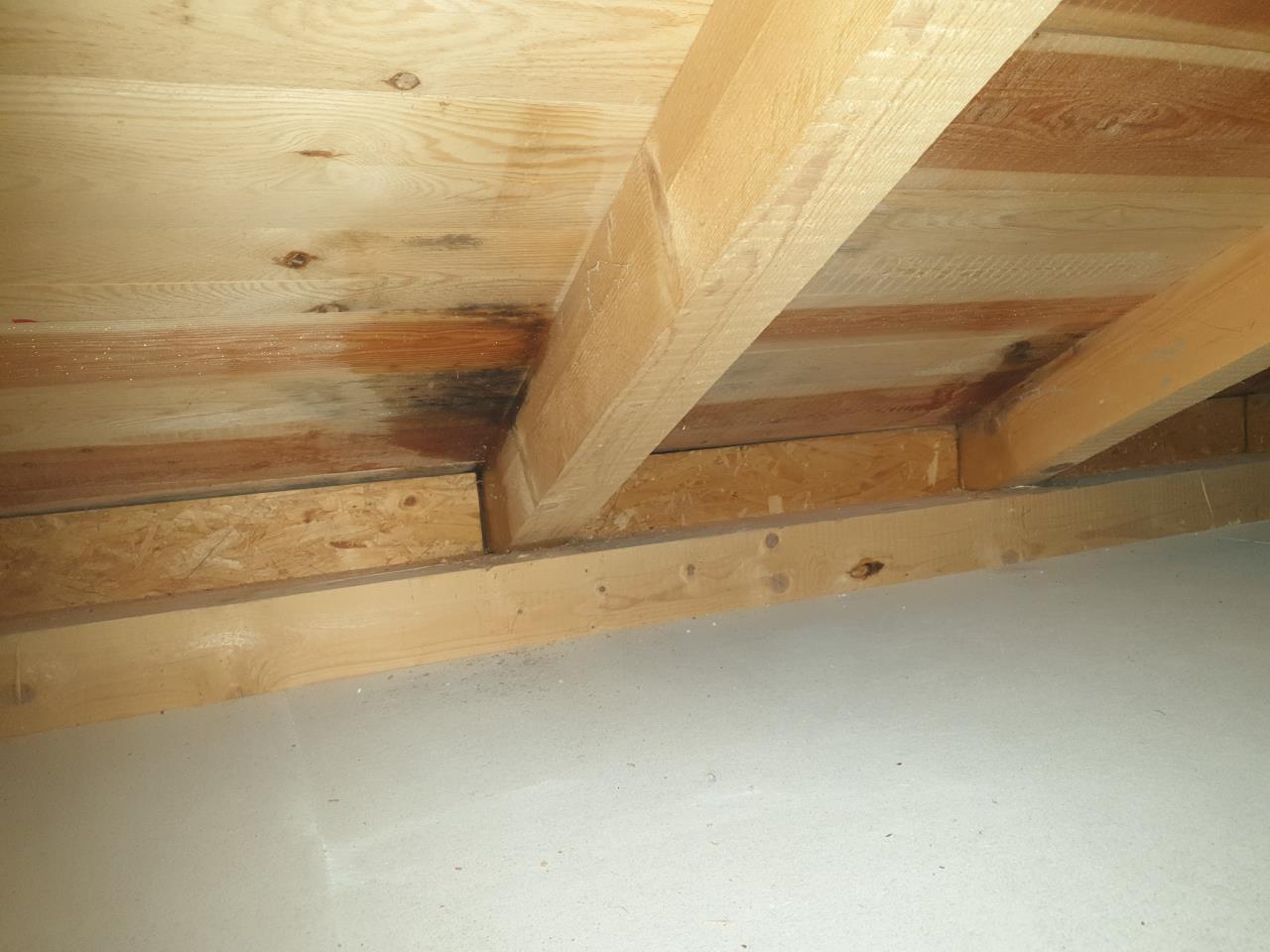

Ich habe vor 6 Jahren mein Haus gebaut und von einer namhaften Firma den Dachstuhl als Walmdach errichten lassen.
Lt. Angebot wurde eine PAE-Folie als Dampfbremse verlegt, die oberste Geschoßdecke gedämmt und Rigidurplatten auf der Dämmung verlegt.
Als ich vor kurzem an einem trüben Wintertag den Dachstuhl begutachtete, fielen mir aber ein großer Wasserfleck (s. Foto) sowie nasse Endstücke der großen Dachsparren (heißen die so??) auf! Schimmel scheint es (noch??) nicht zu geben.
Aber ich bin halt Laie und kann das überhaupt nicht einschätzen….
2022/20220111960545.jpg
Trocknen diese Endstücke der Dachsparren immer wieder auf, wenn es mehrere Tage trocken ist und ist das normal dass diese immer mal nass sind? Oder ist mein Dachstuhl in einigen Jahren ein Sanierungsfall? Mir sind ansonsten keine nassen Flecken, Schimmel, Pilze oder Ungeziefer aufgefallen!
Wie würdet ihr das anhand des Fotos einschätzen?
  •  baustoff
11.1.2022  (#1)
Sieht aus als ob feuchtwarme Luft hinter der Fußpfette / OSB nach oben zieht und dann an den Sparren / Schalung kondensiert.
  •  TiM
11.1.2022  (#2)
Testweise könnte man bei einem Sparren rund um den Sparren abkleben und die Abklebung waagrecht entlang der Schalung bis zur Mitte des Sparrenfeldes weiterführen. Das Problem wird dadurch nicht behoben aber eingegrenzt, weil:
- gleiches Bild wie vorher: Wasser kommt von oben aufgrund Dachdichtheitsproblem.
- Feuchtigkeit verteilt sich bzw. tritt dort auf wo die Klebung endet: Feuchtigkeit kommt von unten aufgrund Luftdichtheitsproblem.

  •  Puitl
12.1.2022  (#6)
killian schrieb:
Meine vermutung wäre eine löchrige unterdeckbahn gewesen, zumindest bei den beiden wasserflecken, wonach beim regen das wasser eingedrungen ist.
Hast du das nur bei diesen 2 Sparren oder bei mehreren?
Löchrige Unterdeckbahn würde ich eher ausschließen da es Zufall wäre das genau bei diesen 2 Sparren auf selber Höhe 2x ein Loch wäre.
Außerdem könntest das sofort entlarven wennst nach dem nächsten Starkregen mal aufs Dach gehst.
Sieht für mich auch so aus das dort von innen feuchtwarme Luft aufsteigt und an der kalten Schalung kondensiert.
Beim linken Sparren ist es nämlich etwas mehr und genau dort ist auch der senkrechte Spalt der OSB-Platte größer.
Denke das hier iwo eine undichte Stelle in der (nicht mehr ganz) dampdichten Innen-Hülle ist....
bedenke dabei das dies auch ein stinknormales Elektro-Leerohr sein kann welches dort oben wo offen ist und im Innenraum nicht luftdicht verschlossen wurde....

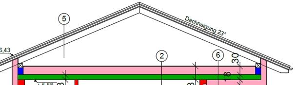

  •  killian
24.1.2022  (#10)
2022/20220124969308.png
Vielen Dank für die tollen Tips!
Ich habe trotz intensiver Suche leider keine Fotos von der Errichtung des Dachstuhls gefunden ☹
Aber ich habe mir nach 2 Tagen Schneefall und Kälte nochmal den Dachboden genau angesehen. Ich habe bei allen (!!!) Sparren an den Enden nasse Stellen. Die letzten 10-15cm sind alle durchnässt. Außerdem habe ich insgesamt 5 nasse Flecken auf der Vollschalung, die teilweise schon schwarz verfärbt sind.
Was kann ich selber tun, ohne gleich eine teure Generalsanierung in Auftrag zu geben, damit sich diese Bild wieder bessert bzw. nicht noch weiter verschlechtert?
Sollte ich die Dachluke besser öffnen oder wie in den letzten 6 Jahren geschlossen halten?
Was wird passieren wenn ich jetzt 5 Jahre lang nichts mache? Schimmel? Holzzerstörender Pilz? Ungeziefer? Morsch?
Oder kann es sich wieder bessern, wenn es ab dem Frühjahr wieder auftrocknet?
@Puitl:
Das mit dem Kondensieren erkläre mir bitte nochmal.
Ich habe eine 18cm dicke Stahlbetondecke und darüber 30cm EPS und 1,5cm Fermacell. Die einzige Verbindung zum Dachboden sind eine Strangentlüftung aus dem Bad, die aber zu 100% dicht ist und eine am Ende dicht verklebte Leerverrohrung für eine zukünftige PV-Anlage. Ich habe nichtmal einen Kamin! Wie und wo kann da Luft aufsteigen und an der Vollschalung kondensieren?

  •  Hobbyplaner
24.1.2022  (#12)
@killian: Warum schneidest du den eingestellten Schnitt so knapp ab? Ist da eine Auskragung? Sind Untersicht und Fassade bereits gedämmt? Was genau ist das blau dargestellte unter der Mauerbank?

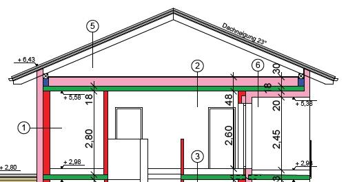

  •  killian
24.1.2022  (#13)
2022/20220124464755.png
@­Hobbyplaner:
Das blaue ist gasbeton.
24.1.2022  (#14)
Und ist da eine Dampfsperre drunter?
Bzw, was hält eigentlich die horizontalen Dachkräfte?

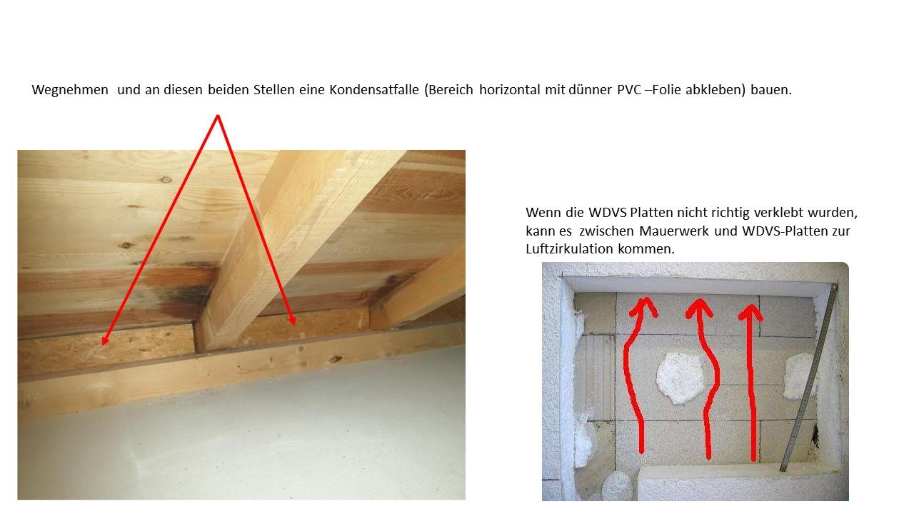

Do it yourself-Anleitung 24.1.2022  (#15)
Ich würde in diesem Fall so vorgehen.
2022/20220124369424.jpg
Ich würde auch in diese Richtung tippen. Eventuell zusätzlich noch auch undichte E-Installation im Aussenmauerwerk?

@Kleinermuk
Wenn dem so wäre müsste ja quasi der Innenputz bzw. z.B. die Elektroinstallation undicht sein oder?
