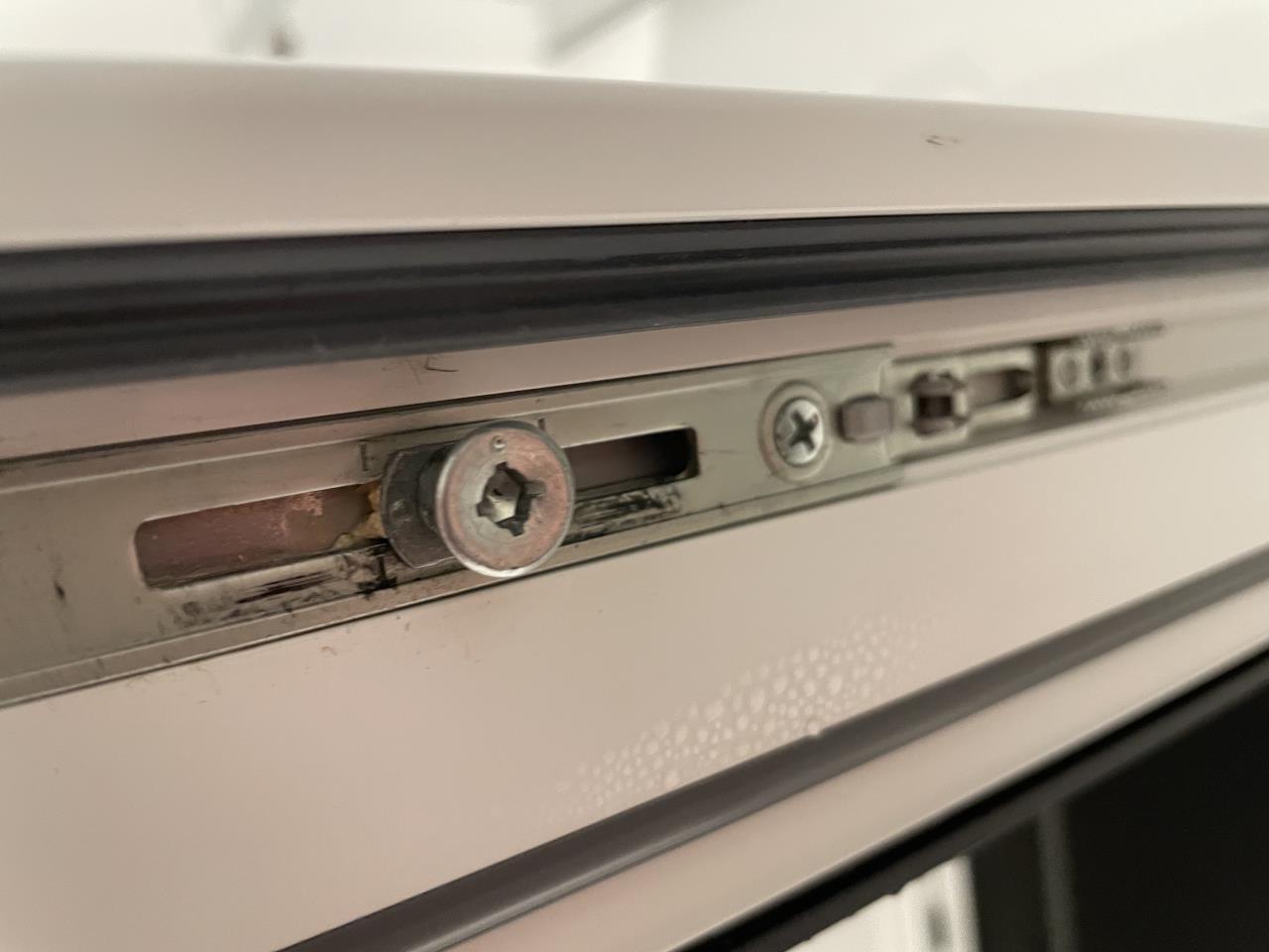

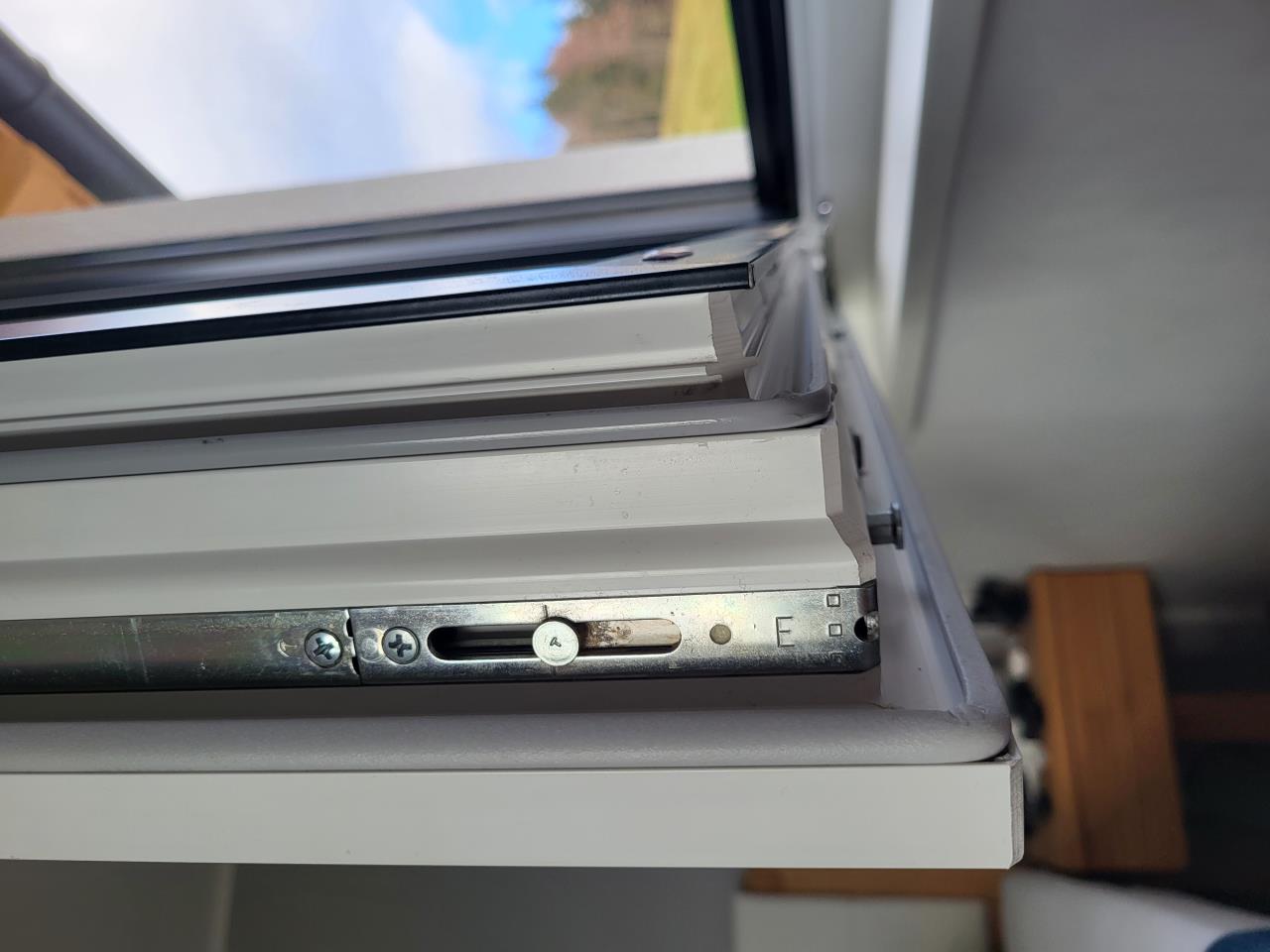

  •  MarkoW
22.11.2022  (#125)
MarkoW schrieb: Die Fenster haben eine Schraube für den Anpressdruck
kannst du von der vielleicht ein foto machen.?
2022/20221122759620.jpg
Das sind diese Zapfen hier, die sind leicht oval und regeln den Anpressdruck beim Schließen
