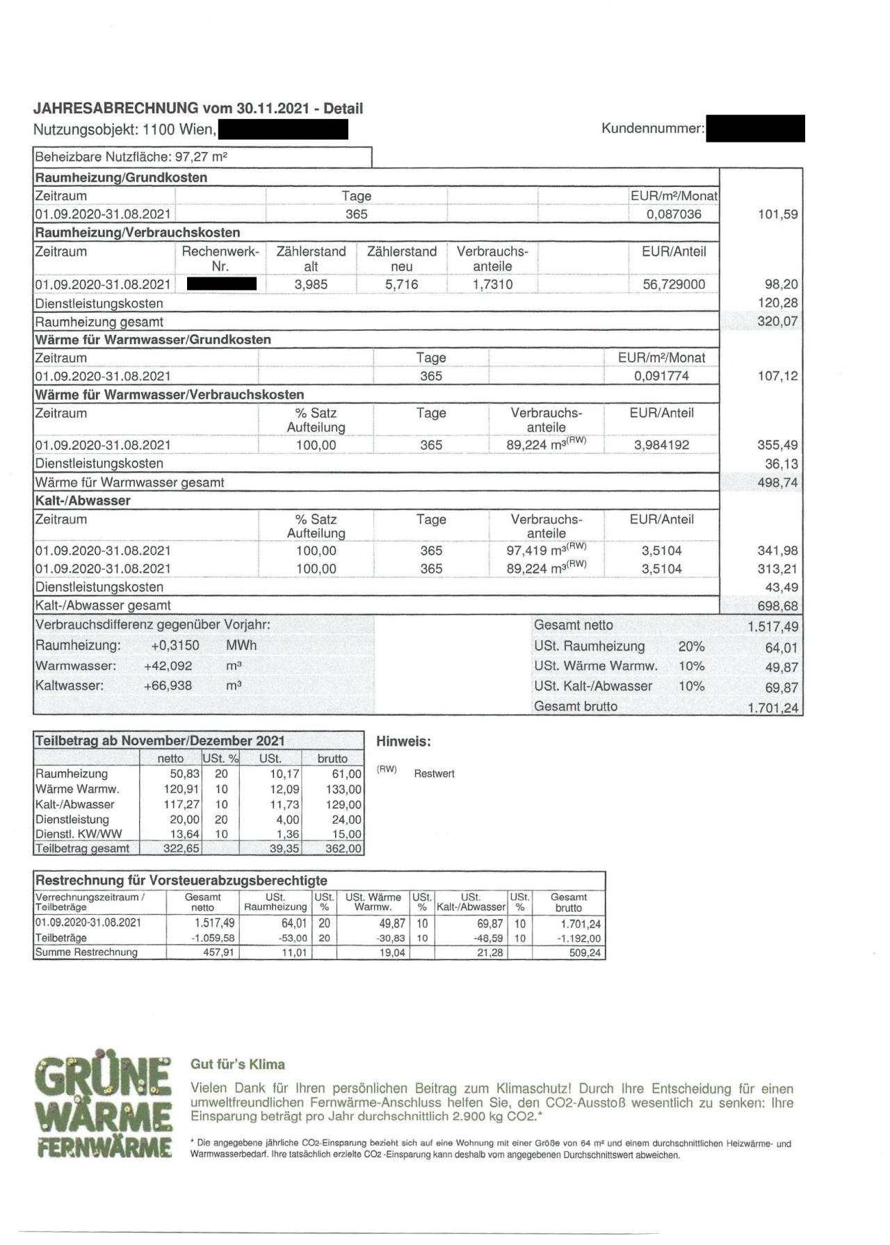

Pedaaa schrieb: haha, eind Heizlast vom 3,6kW und dann wird eine 2x100m Tiefenbohrung mit 7kW fixedspeed Wärmepumpe angeboten... Klassiker... 🤣
es kommt noch der keller dazu, der ist bei 3,6 nicht dabei und zusätzlich wird ja ein teil für die wamrwasseraufbereitung aufgewendet.
wir sind keine wassersparer. anbei der heizungs und warmwasser verbrauch des vorjahres.
die werte sind so zu verstehen, dass wir ein ganzes monat im hochsommer nicht zuhause waren. heizung also 0 unterscheid, warmwasser und kaltwasser schon.

littlepyro schrieb: es kommt noch der keller dazu, der ist bei 3,6 nicht dabei und zusätzlich wird ja ein teil für die wamrwasseraufbereitung aufgewendet.
Dann beziehe ihn in die Heizlastberechnung mit ein.
Wird aber ohnehin am Ergebnis nichts verändern, für dich reicht locker die kleinste modulierende WP WP [Wärmepumpe], die am Markt erhältlich ist (1,5 kw-6 oder 7,5 kw).
