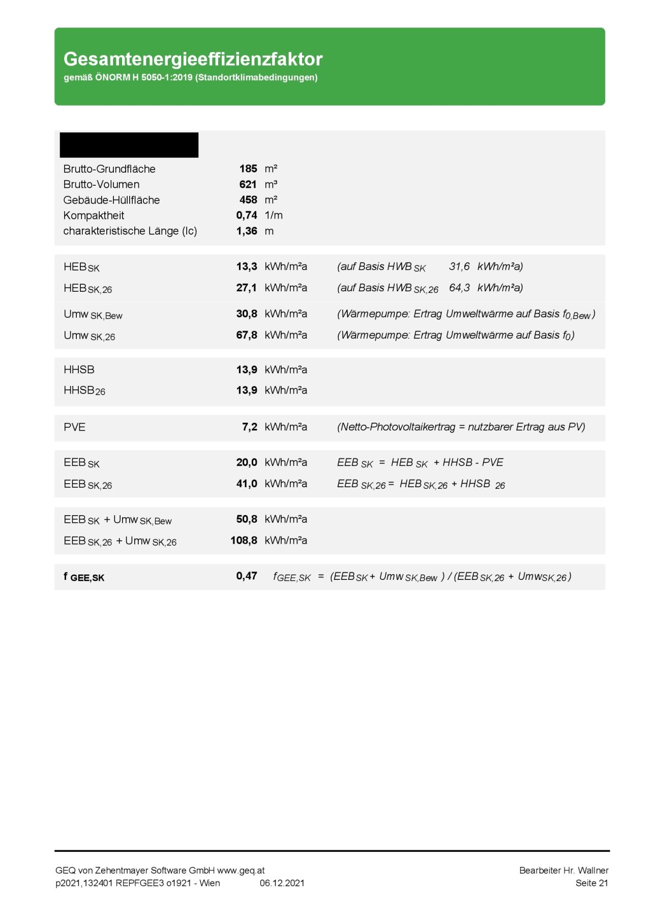

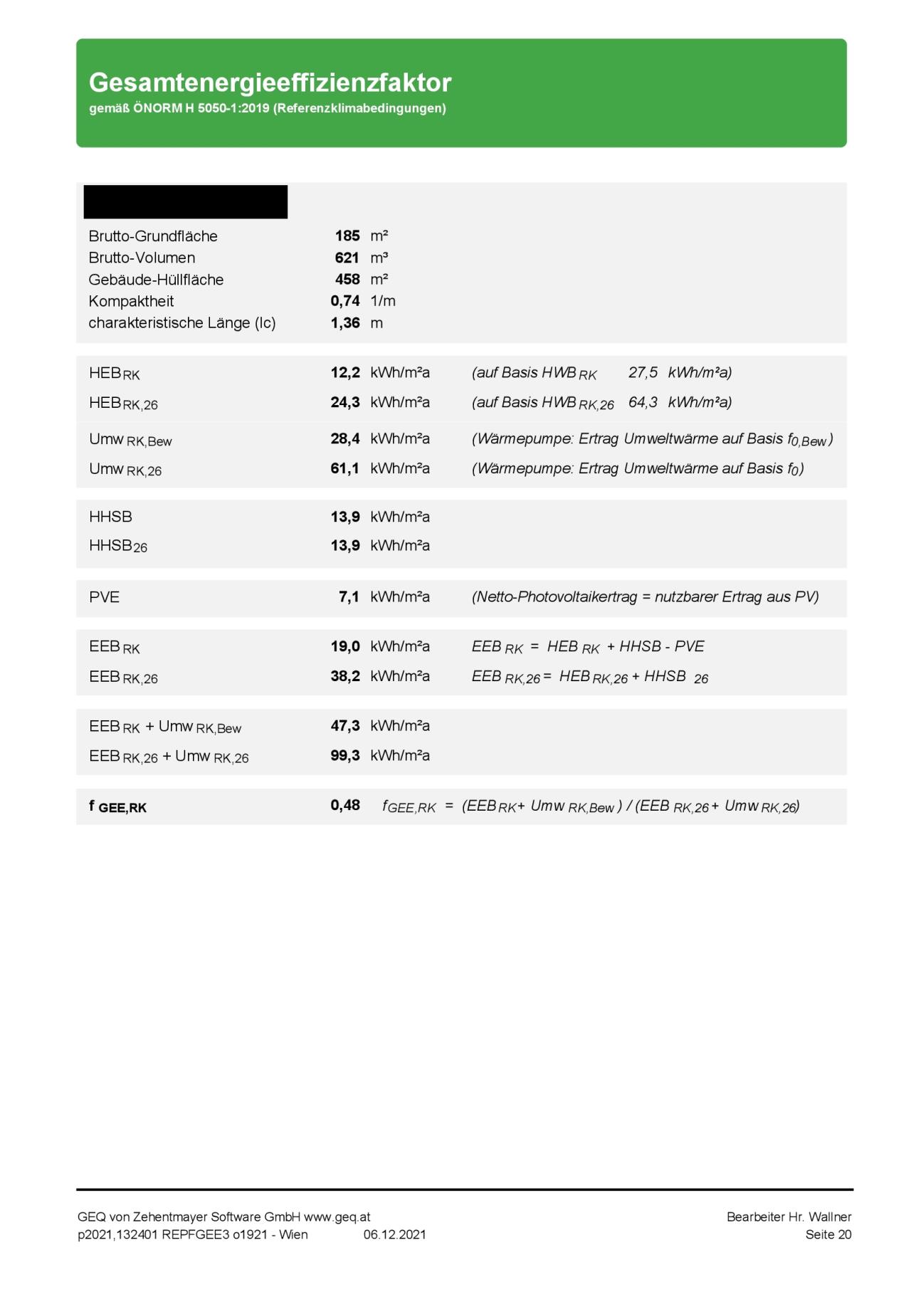

Ich habe jetzt einen Energieausweis bekommen und lade die letzten beiden Seiten hier hoch.
Das gesamte Dokument lade ich per Link hoch.
Ergänzend möchte ich sagen, dass hierbei der Keller nicht miteinbezogen wurde.
Hier der Link --> https://drive.google.com/file/d/1cYHQ_RoIhVT5tyedPDYP3lkg0QGoxEOv/view?usp=sharing

haha, eind Heizlast vom 3,6kW und dann wird eine 2x100m Tiefenbohrung mit 7kW fixedspeed Wärmepumpe angeboten... Klassiker... 🤣
Wie bereits gesagt...
je nach Boden wird da eine 90-120m Bohrung reichen, und nimm eine der kleinen 1-6kW modulierenden Wärmepumpen oder eins der genannten Kombigeräte.
Vielleicht kannst den Insti und Bohrer ausm Vertrag rausnehmen und selbst vergeben?!

littlepyro schrieb: Ich habe jetzt einen Energieausweis bekommen
Schaut gut aus auf den 1. Blick!

JanRi schrieb: Du hast gerade einmal 3,6 kW.
Sorry für meine blöde Frage, aber ist das der Endenergiebedarf QEEB? Ich finde im Energieausweis diesen Wert sonst nämlich nirgends.
  •  littlepyro
7.12.2021  (#38)
Sorry für meine blöde Frage, aber ist das der Endenergiebedarf QEEB? Ich finde im Energieausweis diesen Wert sonst nämlich nirgends.d
Der steht irgendwo in der Fußzeile im ersten Drittel des 22 Seiten Dokuments.
  •  tomsl
7.12.2021  (#39)
Ah, ich seh schon, danke.

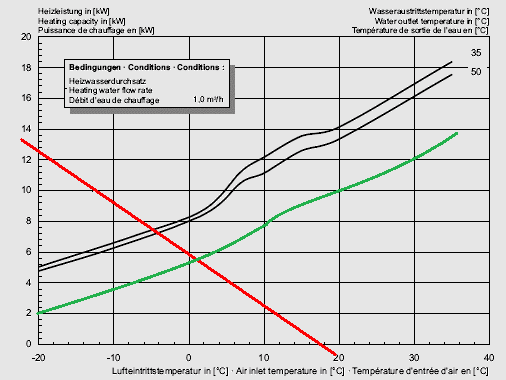

Frage an die Experten: bei einer Heizlast von 4,2 kW, ist da eine LWP LWP [Luftwärmepumpe] (modulierend) mit 6,39 kW Nennwärmeleistung noch OK, oder ist das auch schon überdimensioniert?
7.12.2021  (#40)
tomsl schrieb: oder ist das auch schon überdimensioniert?
bei LWP LWP [Luftwärmepumpe] ist das anders zu betrachen.
Die liefern ja immer dann viel Leistung und hohe Effizenz, wenn du es nicht brauchst, also bei wärmeren Außentemperaturen.
Und liefern wenig Leistung und geringe Effizenz, wenn es eigentlich benötigt wäre, also wenns wirklich kalt ist.
Du musst dir also die Leistungskurve oder Werte bei verschiedenen AT AT [Außentemperatur]´s ansehen.
Wenn deine LWP LWP [Luftwärmepumpe] die 4,2kW auch noch bei ca. -5°C oder -7°C liefert, ist alles OK.
Und im Gegenzug, sollte sie bei höheren Temperaturen wie +2°C oder +5°C eine möglichst geringe minimum-Leistung bieten. Dann wäre alles schön abgedeckt. Diesen Spagat bekommen aber nur wenige LWP LWP [Luftwärmepumpe] gut hin bzw. nur dann wenn die relativ knapp/klein ausgelegt werden.
Dazu ein Beispiel-Bild aus dem Netz:
Rot ist die benötigte Heizleistung des Hauses.
Schwarz ist die max. Leistung der LWP LWP [Luftwärmepumpe] bei entsprechender AT AT [Außentemperatur]
Grün ist die min.mögliche Leistung der LWP LWP [Luftwärmepumpe]
