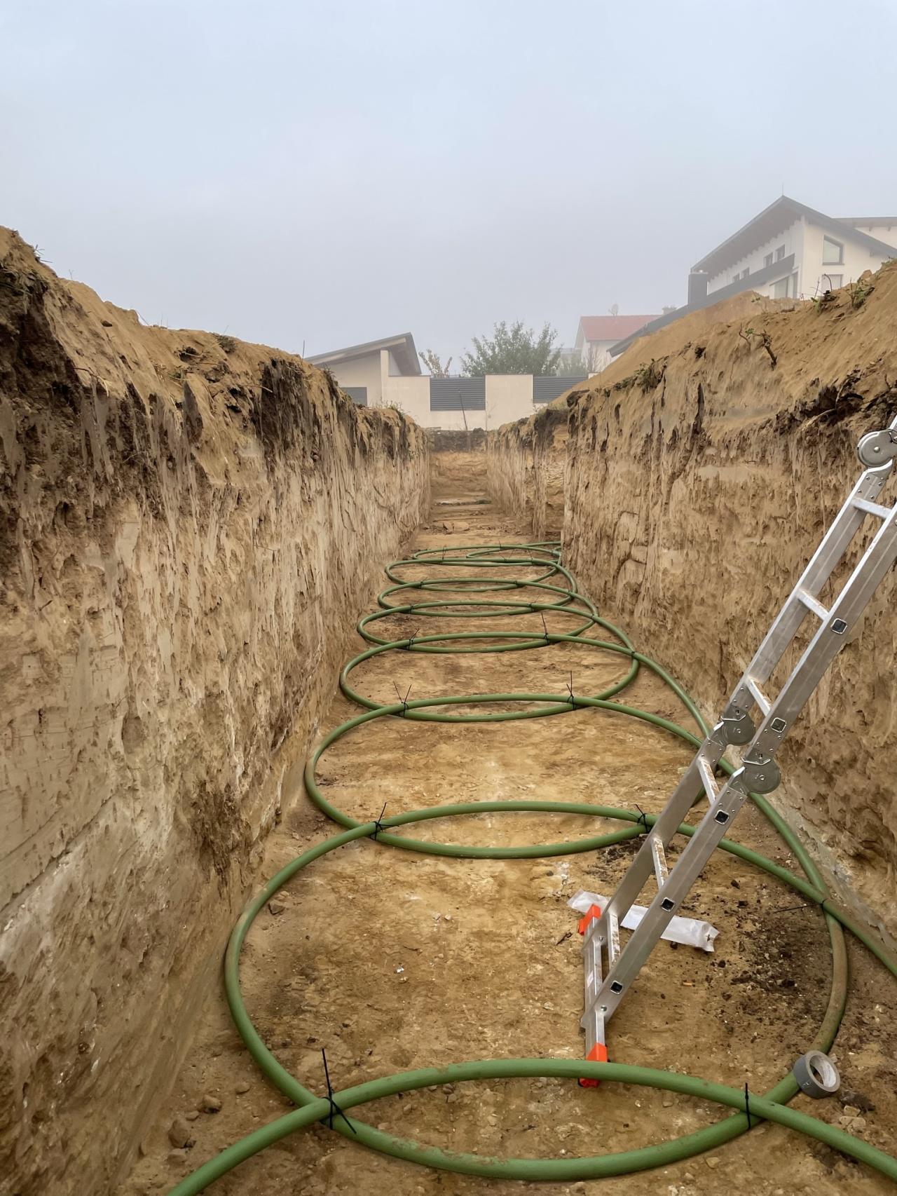

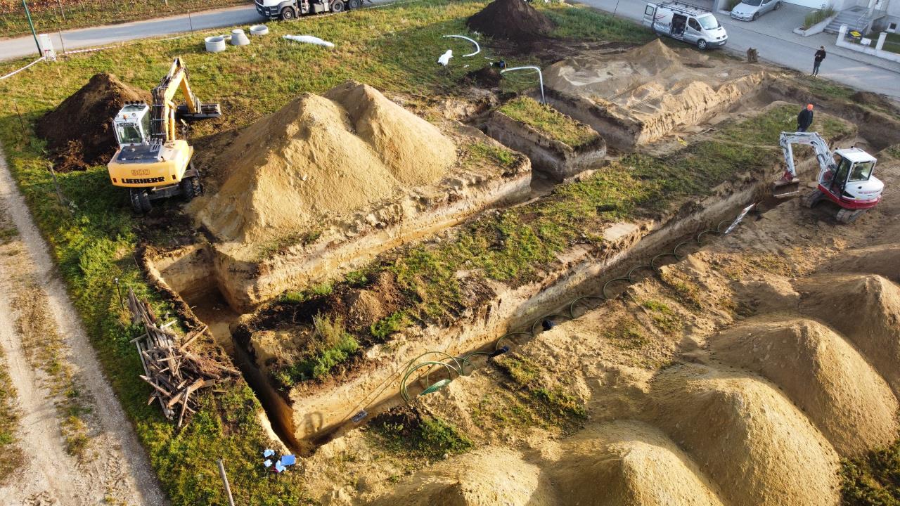

Bei meinem Projekt geht etwas weiter und der Bagger war vorherige Woche da und das will ich hier mal mit euch teilen. Vielleicht ist ja was interessantes dabei.
Daher hier mal ein paar Fotos zum RGK RGK [Ringgrabenkollektor] - es wurde auch gleich ein Sickerkoffer über den RGK RGK [Ringgrabenkollektor] gebaut.

mittlerweile ist schon wieder alles zu und es wird mit der Bodenplatte beim Haus begonnen.
stehe gerne für Fragen bereit.

Gab's spezielle Herausforderungen  oder alles easy going?

alles ganz easy going - hab den RGK RGK [Ringgrabenkollektor] berechnen lassen - der Boden ist ja sehr sandig.
mein Sickerkoffer ist sicher etwas überdimensioniert geworden da mein Baggerfahrer auf Nummer sicher gehen wollte - aber da sich die Mehrkosten sehr in Grenzen gehalten haben, bin ich seiner Empfehlung gefolgt

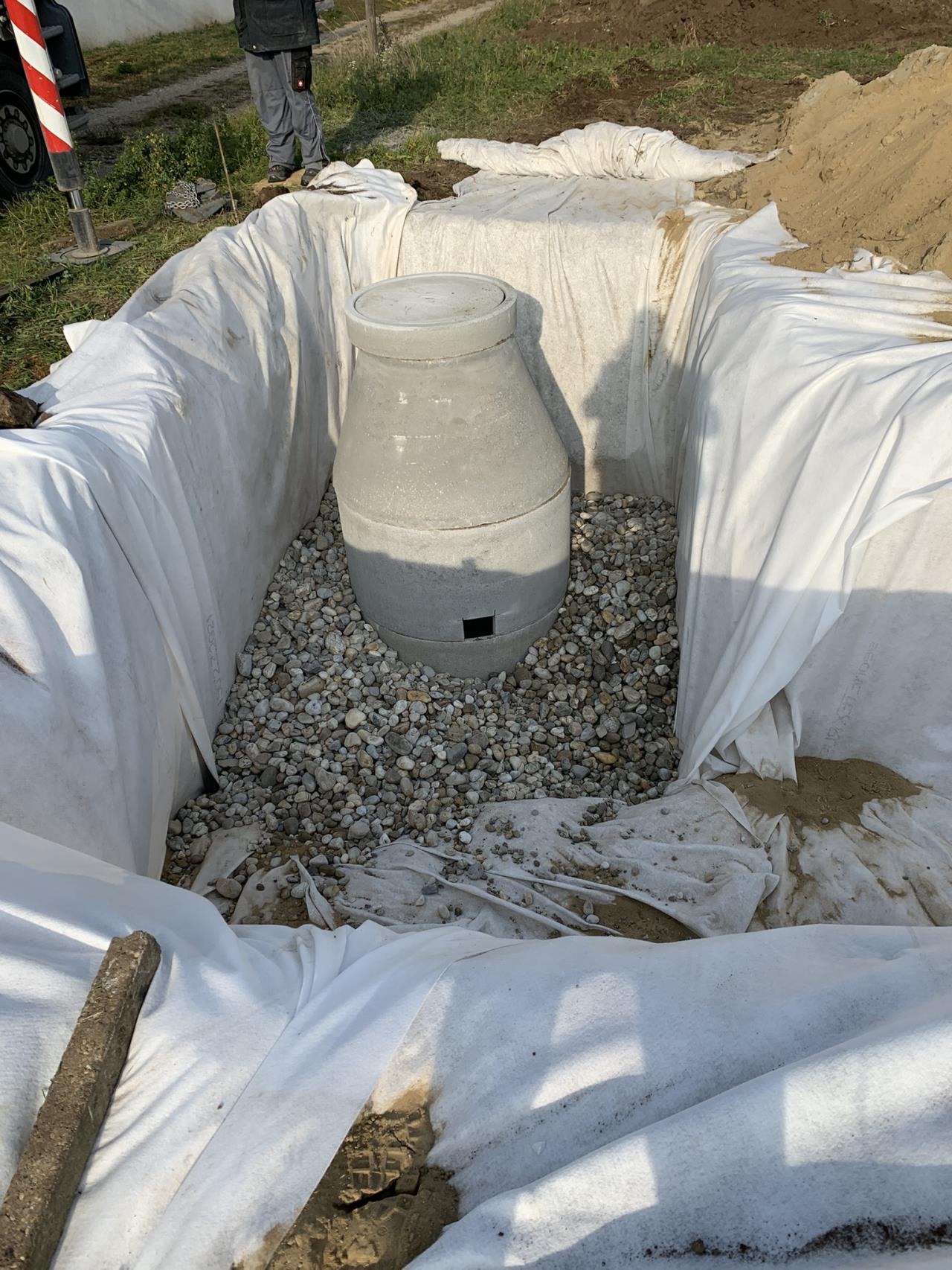

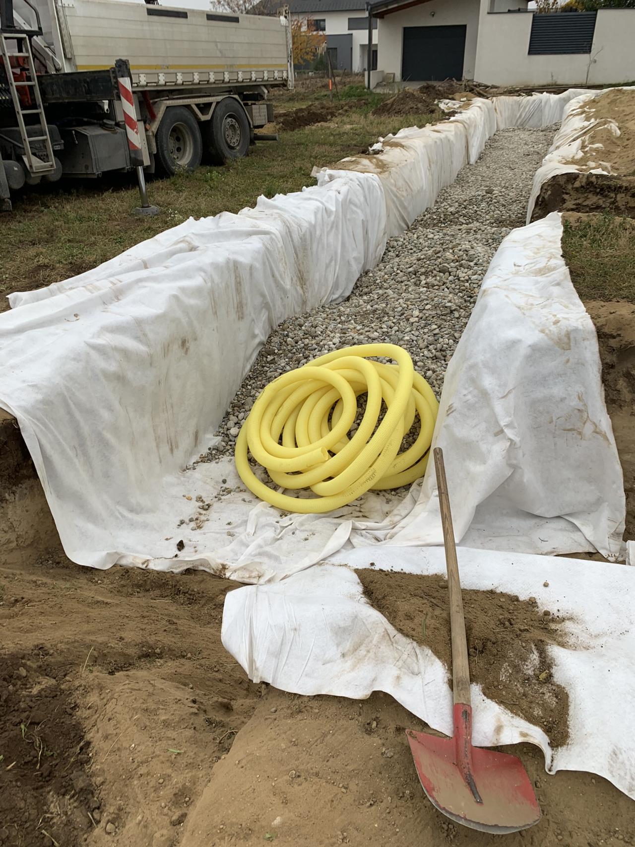

22.11.2021  (#4)
Hast du vor das Regenwasser vor Einleitung fein zu Filtern? Ich habe große Bedenken dass sich das Sickerrohr irgendwann zusetzt.

@regenwasser filtern: dazu hab ich mir ehrlich gesagt nicht keine großen Gedanken gemacht - ich hab einen Zugang zum reinigen

22.11.2021  (#6)
Welche Dimension hat den Sickerkoffer. Bei mir sind 2x L/B/H 18x1,8x0,3m geplant. Glaubst ist das zu viel. Will aber auch auf Nummer sicher gehen.
22.11.2021  (#7)
Naja so viel ist das nicht. Das sind circa 3-4m3 Porenraum, also nicht so wahnsinnig viel.
Bei 100² Dachfläche wären das circa 30-40mm Starkregenereignis...

22.11.2021  (#8)
bei mir waren es ca. 45m3 Schotter - bei dann sandigen Boden ...

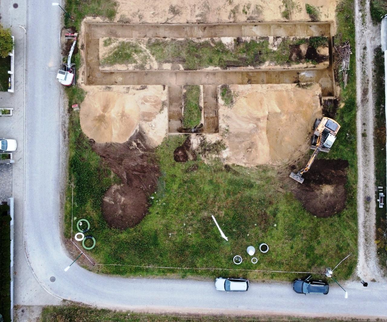

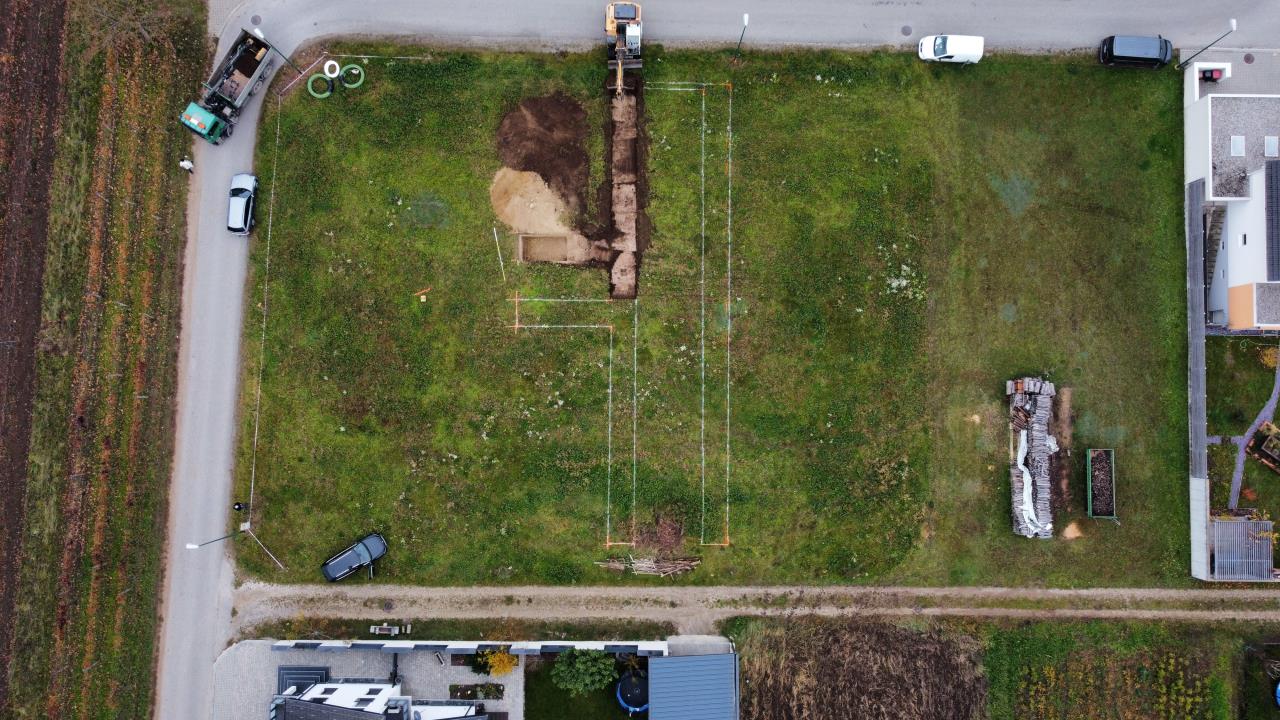

13.12.2021  (#13)
servus mike,
mikezwgr schrieb: Daher hier mal ein paar Fotos zum RGK RGK [Ringgrabenkollektor] - es wurde auch gleich ein Sickerkoffer über den RGK RGK [Ringgrabenkollektor] gebaut.
da hab ich auch noch was dazu ... emoji
hast du die luftbilder geschoßen oder der mann vom Werner?

mit dem skalpell gebaggert.
da lacht das herz wenn planungen so umgesetzt werden...

dyarne schrieb: mit dem skalpell gebaggert.
Pauli (Baggerfahrer) ist auch ein Chirurg, echt die Baggerschauffel ist sein Skalpell
dyarne schrieb: hast du die luftbilder geschoßen oder der mann vom Werner?
Die Bilder hab ich gemacht - hab noch jede Menge mehr emoji wenn du welche brauchst einfach melden

4.2.2022  (#16)

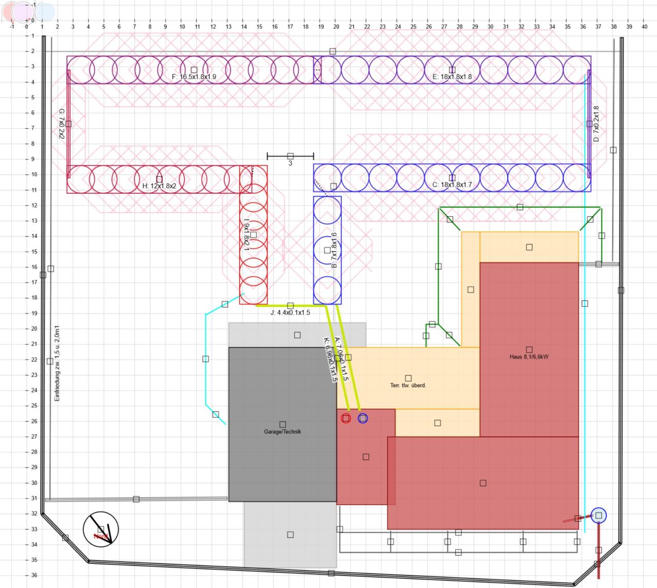

Warum hast du im Nordwesten nur eine Verbindung? Im Südosten ist im Trenchplaner auch nur eine Verbindung eingezeichnet, aber dann breit ausgebaggert.
Sieht aber super aus.
  •  mikezwgr
4.2.2022  (#17)
@Fauwee sehr gut beobachtet - mein Baggerfahrer war nur zu faul die Schaufel zu wechseln weil wir gerade eh so schnell dran waren ... es wurde dann aber nur eine Verbindung reingelegt ...
4.2.2022  (#18)
danke, darüber hab ich auch gegrübelt. hatte gedacht daß der kleine erst später angeliefert wurde oder so. aber die erklärung ist auch naheliegend...
