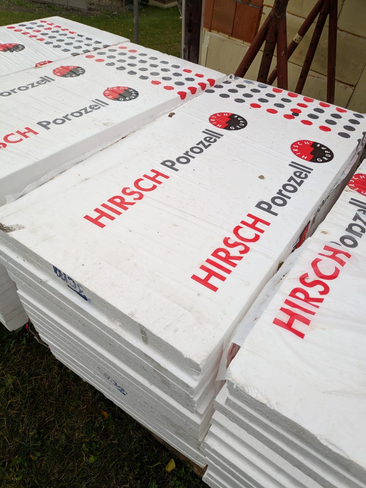

22.10.2021  (#3)
So jetzt mit Bild
2021/20211022680074.jpg
Naja mich freut es nicht so das Styropor verwendet wird da auch 3 Spots in die Untersicht kommen sollen, bei einem wechsel bricht das Porozell ja viel mehr und leichter aus als XPS.
  •  passra
22.10.2021  (#4)
Würde ich schon aufgrund der viel geringeren Festigkeit des Styros im Vergleich zu XPS nicht akzeptieren. Für mich ist das einfach das falsche Produkt für Einsatzort- und zweck...
  •  BAULEItEr
22.10.2021  (#5)
Planausschnitt wäre gut.
EPS oder XPS als Untersicht würde ich keinesfalls bei einem möglichen Fluchtweg
verbauen.
nicht brennbares wie z.b Tektalan wäre hier eher zu empfehlen.

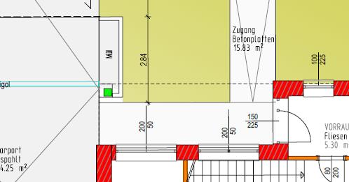

  •  hpgo
22.10.2021  (#6)
Planauschnitt
2021/20211022543026.png
Ja es ist vor der Haustür - das Porozell ist mir auch zu weich.
  •  chrismo
22.10.2021  (#7)
Ob weich oder hart ist relativ egal, weil da ja sowieso drüber verputzt wird, oder?
Habt ihr da eh schon Gerätedosen gemacht, denn direkt ins EPS/XPS kannst du keine Spots einbauen. Die brennen dir ab.
