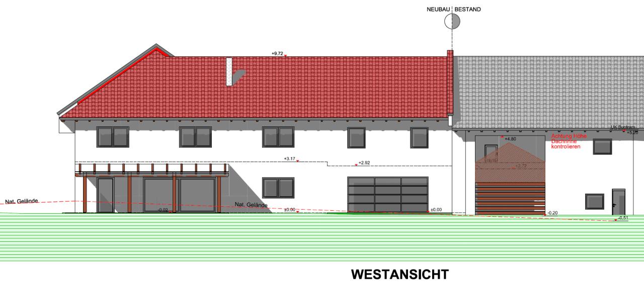

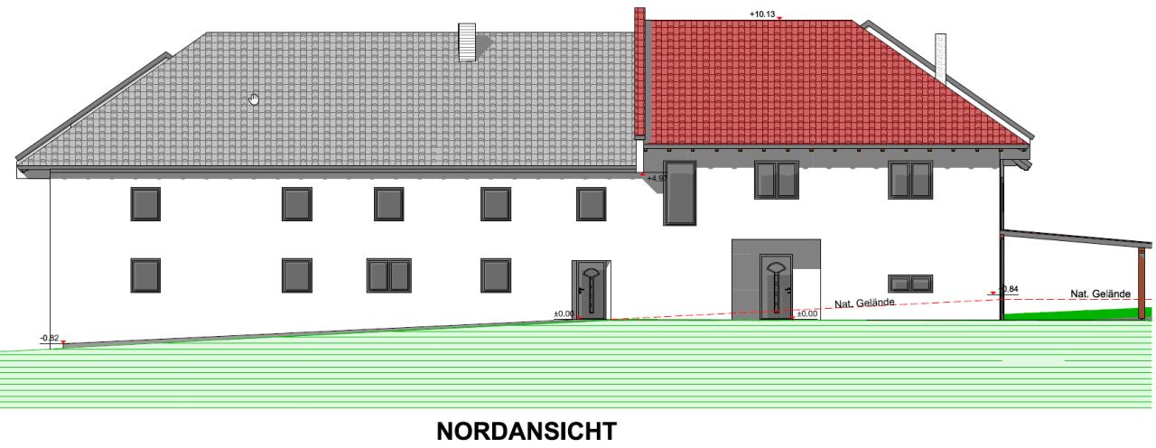

Außenansichten:
2021/20210920322246.png
2021/20210920260627.png

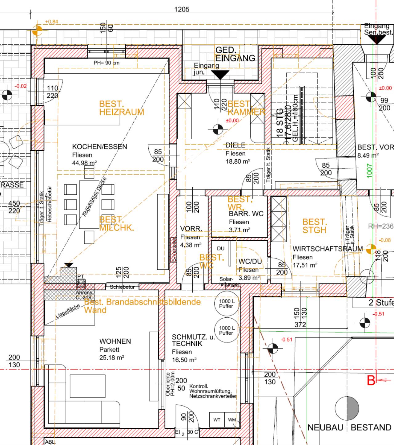

Erdgeschoss - Überblick:
2021/20210920753231.png
Erdgeschoss - Detail:
2021/20210920939373.png

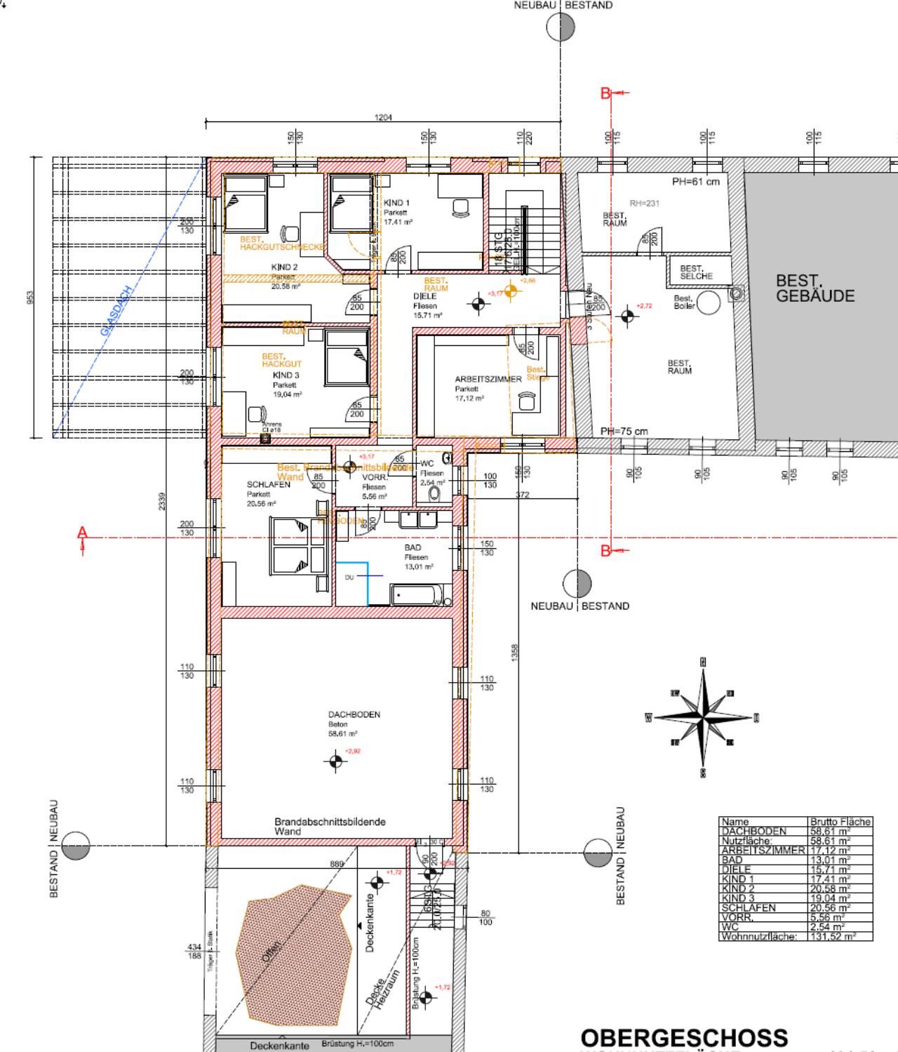

Obergeschoss - Überblick:
2021/20210920806340.png

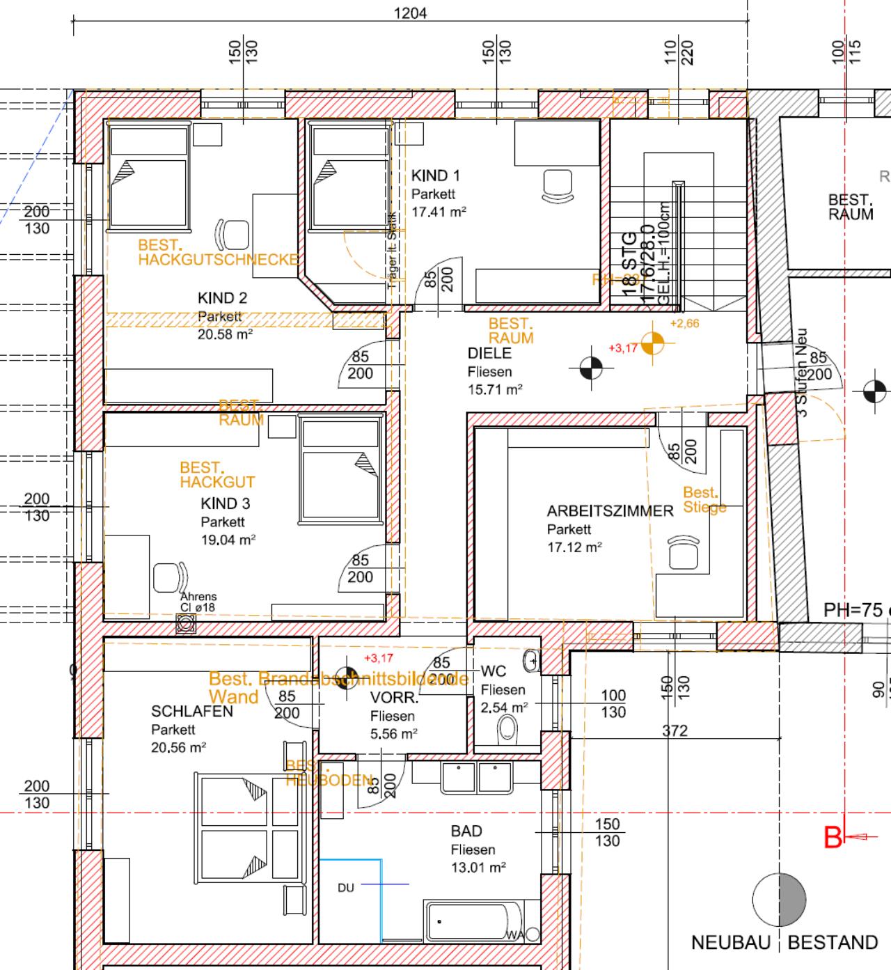

Obergeschoss - Detail:
2021/20210920154661.png

 • Brandschutz) Den Vorabzug des Einreichplans hatten wir vor kurzem bei der Gemeinde. Diese haben beanstandet: "Lagerung Hackgut: eine gesamte Brandabschnittsfläche von 800 m² (EG + OG) darf nicht überschritten werden gem. TRVB H118, deswegen ist ein weiterer Brandabschnitt (Brandmauer – brandabschnittsbildende Wand in REI 90 und A2) erforderlich". In einem Entwurf der "TRVB 188 H" (http://docplayer.org/34457072-Trvb-118-h-automatische-holzfeuerungsanlagen.html) steht "In landwirtschaftlichen Objekten ist eine Lagerung von Brennstoffen im Wirtschaftstrakt (Bergeraum) in größeren Mengen als unter Punkt 5.1.1 beschrieben zulässig, sofern eine Brandabschnittsfläche von 800 m² nicht überschritten wird. Bei einer solchen Brennstofflagerung im Bereich des Wirtschaftstraktes ist der Brennstoff räumlich getrennt von den Erntegütern und von Stallungen zu lagern. Zwischen Stallungen und  der Brennstofflagerung ist die räumliche Trennung mindestens in der Klassifikation (R)EI 30 vorzusehen." Wie ist nun die Brandabschnittsfläche definiert? Grundfläche? Wirklich EG + OG? Zählt der Dachboden/Dachraum auch zusätzlich als Fläche?

 • Witterungsschutz) Wie bereits erwähnt liegt unser Garten / Aufenthaltsbereich auf der Westseite, das lässt sich nicht ändern. Auf der einen Seite wollen wir hier einen Witterungsschutz, andererseits wollen wir natürlich nicht zu viel natürliches Licht verlieren. Wir planen derzeit mit einem Meter Dachvorsprung - bringt hier mehr Dachvorsprung mehr Schutz? Wir wollen klarerweise auch eine Terassenüberdachung, sind uns aber bei der Ausführung noch völlig unklar (Glas / gedeckt / ...).

Witterungsschutz:
Beim Dachüberstand ist hald immer die Frage was man erreichen will. Wir haben bei 1,5 Geschossen 1,20 Meter Dachüberstand. Da kann man z.B. bei Regen wenn kein Wind geht trocken neben der Hausmauer gehen. Bei 2 Geschossen brauchst sicher noch mehr. Ist dann irgendwann nicht mehr hübsch.  Wenn es um den Schutz der Fenster geht, da wirst auf der Wetterseite eh nur etwas für die oberen Fenster erreichen.
Terassenüberdachung:  Also die eingezeichneten 5 Meter wären mir zu viel, egal welche Überdachung. Das ist schon ein ordentlicher Brocken.  3 Meter ist minimum wenn man einen Tisch will und noch auf einer Seite vorbei kommen will. Würde nicht mehr als 3,5 bis 4  m Dach machen,  evtl. das Pflaster weiter als Dach?

 • Tauscht im OG das N-seitige Kinderzimmer mit dem Elternschlafzimmer, dann habt Ihr 3 gleichwertige KiZi. Fürs Elternschlafzimmer ist eine N-seitige Ausrichtung quasi kein Nachteil, fürs KiZi aber ein erheblicher. Wenn Ihr mittels Nische von einem Raum Platz dem benachbarten zuschlagt, dann würde ich eine normale 90° Ecke machen. 2x 45° hat mMn mehr Nachteile als Vorteile - einen Kasten oder eine Kommode kann man dort kaum hinstellen.
 • Achtet hinsichtlich der Hackschnitzel-Heizung tunlichst auf eine gute Schallentkoppelung zum Wohnbereich! Die macht gerne mal ziemlich laute Knirsch- und Klopfgeräusche, und zwar zu jeder erdenklichen Tages- und Nachtzeit.

 • Tauscht im OG das N-seitige Kinderzimmer mit dem Elternschlafzimmer, dann habt Ihr 3 gleichwertige KiZi. [...]
Wegen der Aufteilung/Reihenfolge der Zimmer sind wir eh noch stark am überlegen. Meine Freundin hat öfters Nachtdienste, sodass das direkt angrenzende Bad ans Schlafzimmer nicht optimal ist.
Ist da die zwischengelagerte Garage nicht ausreichend? Inwiefern können wir da noch die Schallentkopplung gewährleisten / verbessern?
22.9.2021  (#5)
Bezüglich angrenzendes Bad: Auch wenn "nur" ein Kinderzimmer angrenzen sollte, braucht es auch hier eine gute Schallentkoppelung.
Bezüglich Hackschnitzel-Anlage: Mir persönlich fehlt da der fachliche Hintergrund, um  beurteilen zu können oder konkrete Vorschläge machen zu können, welche Maßnahmen ausreichend sind. Ich kenne das Thema nur vom Haus meines Vaters, bei dem eine solche Heizung nachgerüstet wurde und eben diese Probleme nach sich zog.
Zusätzlich noch Bad und Arbeitszimmer tauschen?
Dann wäre das Bad auch über WC/Dusche im EG.
