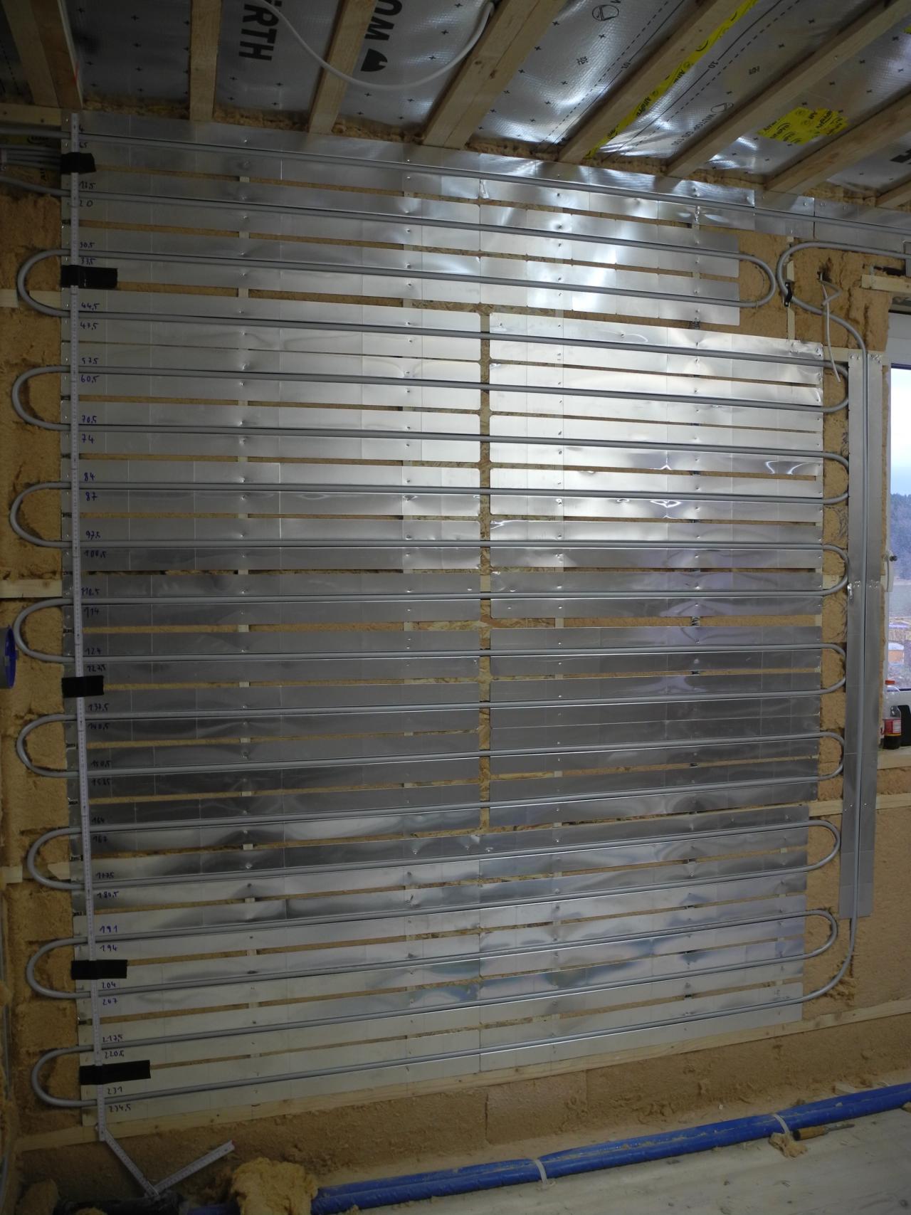

Du könntest allerdings auch unter die Gipskartonwände Wärmeleitlamellen aus Alu anbringen und dort dann Heizungsrohre verlegen. Ich habe es so gemacht:
2021/20210916604262.jpg
Und dort dann die Gipsplatten drauf.

Hast du davon zufällig noch mehr Bilder @worlde ? Hast du kleine Nuten in die Lattungen gesägt, damit Rohr und Lamelle reinpassen?

Habe die Nuten mit einer kleinen Handkreissäge gemacht, die man für Schattenfugen benutzt. Die Holzfaserdämmung wurde auch geschlitzt. Bei mir ist es eine Außenwand und in der Installationsebene.

vielen Dank für die Anregungen. Da war einiges dabei, was ich mit google nicht gefunden habe. Auch für deine Beschreibung im HTD Forum - die Lösung gefällt mir vom Prinzip her sehr gut, nur wird sich das zeitlich bei mir nicht mehr so ausgehen.

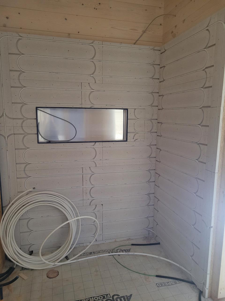

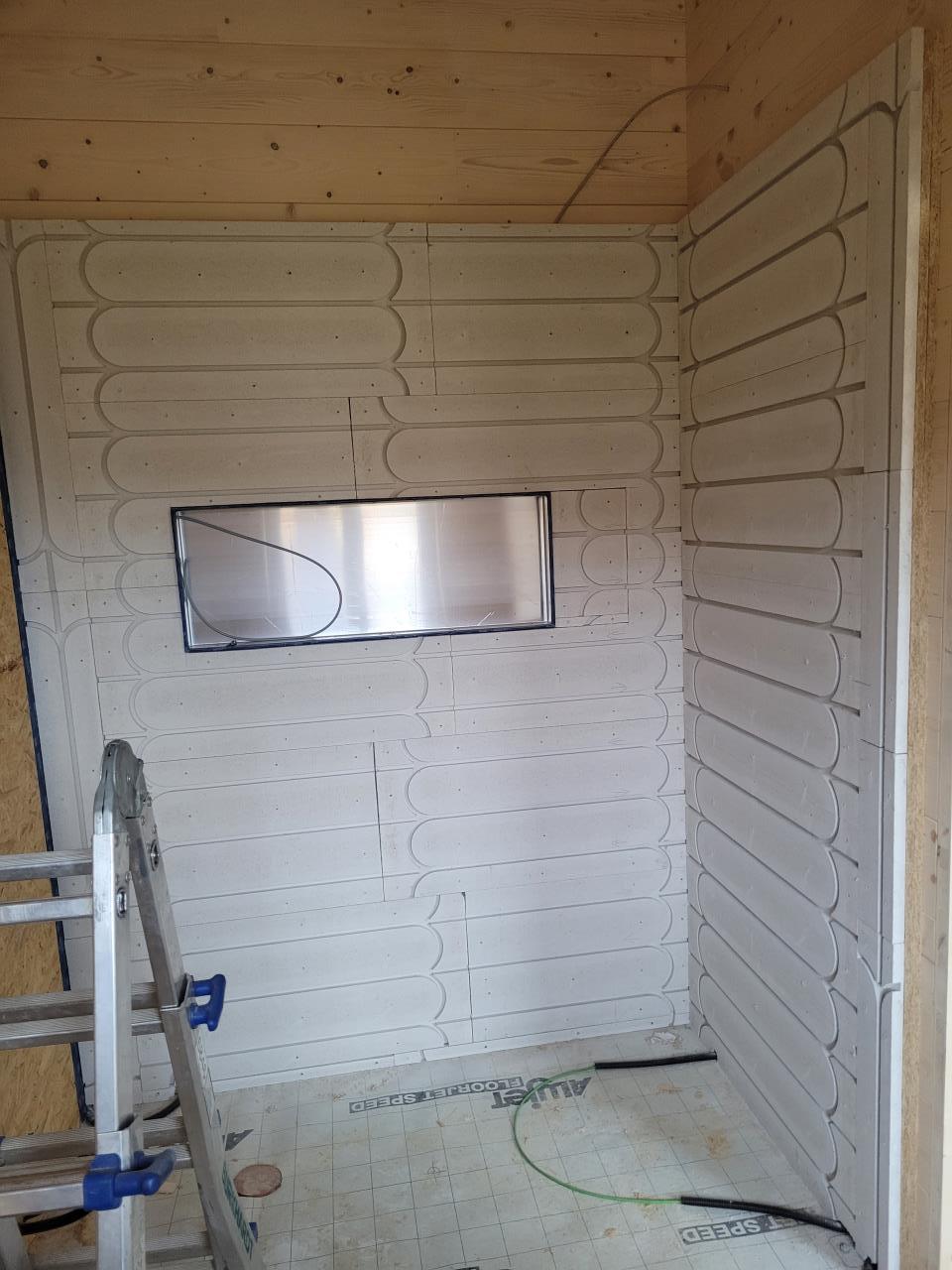

2023/20231008269190.jpg Habs bei uns mit Fermacell gemacht, is eigentlich ein Fußbodensystem, so hab ich halt mehr Masse und is mit 16er Rohr ausgeführt
