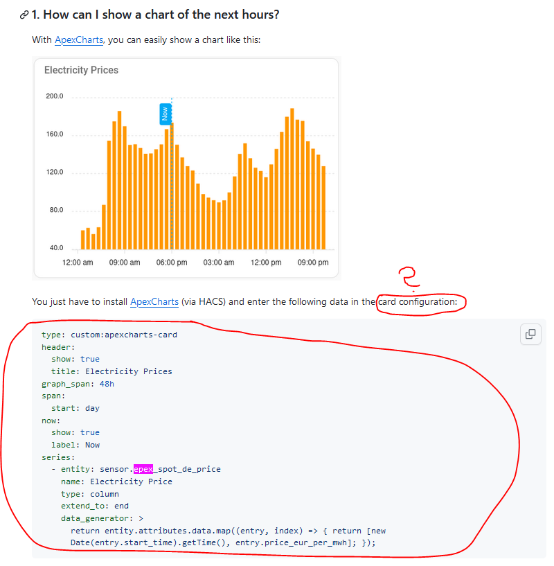

Danke, habe es mal interegiert, aber ich hänge jetzt bei folgendem Thema:
2023/20231228980091.png
Wo finde ich diese "card configuration" und kann den code eingeben (ApexCharts ist bereits installiert)?
  •  Ulairi
29.12.2023  (#1623)
streicher schrieb:
Ulairi schrieb:
https://github.com/mampfes/ha_epex_spot
Les dir das mal durch. Wenn du Hilfe brauchst melde dich.
Apex Charts hast du installiert? Gibts auch im HACS Store.
Und dann musst du das Dashboard bearbeiten und dannn Karte hinzufügen.

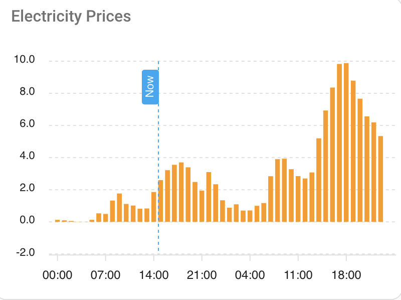

  •  g.horak
29.12.2023  (#1625)
verwende folgende Card bei mir, hier wird der Preis gleich für den "alten" Awattar Preis mit 3% und die MwSt dazu gerechnet
type: custom:apexcharts-card
header:
  show: true
  title: Electricity Prices
graph_span: 48h
span:
  start: day
now:
  show: true
  label: Now
series:
  - entity: sensor.epex_spot_at_price
    unit: ct/kWh
    type: column
    extend_to: end
    float_precision: 2
    data_generator: >
      return entity.attributes.data.map((entry, index) => { return [new
      Date(entry.start_time).getTime(), (entry.price_eur_per_mwh/10*1.03*1.2)];
Sieht dann wie folgt aus
2023/20231229453580.png

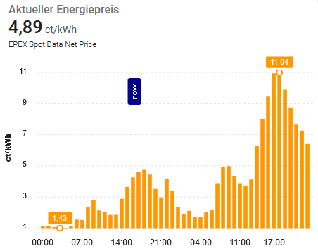

  •  TomF79
29.12.2023  (#1626)
streicher schrieb:
Danke funktioniert generell.
Ich habe die awattar implementierng verwendet.
Ich habe allerdings kein "sensor.epex_spot_at_price" sondern z.B. nur sensor.epex_spot_data_price zur Verfügung.
Irgendwas stimmt da auch mit der Y-Achse nicht, die Werte passen nicht:
Mein derzeitiger Code:
header:
  show: true
  title: Strompreis Netzbezug
graph_span: 48h
span:
  start: day
now:
  show: true
  label: Now
series:
  - entity: sensor.epex_spot_data_price
    type: column
    extend_to: end
    data_generator: >
      Date(entry.start_time).getTime(), entry.price_eur_per_mwh]; });
Hier der Code für folgende Ansicht:
2023/20231229595401.png
graph_span: 24h
experimental:
  color_threshold: true
header:
  title: Aktueller Energiepreis
  show: true
  show_states: true
span:
  start: day
now:
  show: true
  label: now
  color: darkblue
series:
  - entity: sensor.epex_spot_data_net_price
    type: column
    extend_to: end
    unit: ct/kWh
    float_precision: 2
    yaxis_id: preis
    show:
      in_header: before_now
      extremas: true
    data_generator: |
      return entity.attributes.data.map((entry) => {
        return [new Date(entry.start_time), entry.price_ct_per_kwh];
    group_by:
      func: avg
      duration: 1h
yaxis:
  - id: preis
    decimals: 0
    apex_config:
      title:
        text: ct/kWh
      tickAmount: 5
apex_config:
  legend:
    show: false
  tooltip:
    x:
      show: true
      format: HH:00 - HH:59
Damit bei dir die richtigen Werte angezeigt werden musst du Integration konfigurieren mit Steuer und Aufschlag.

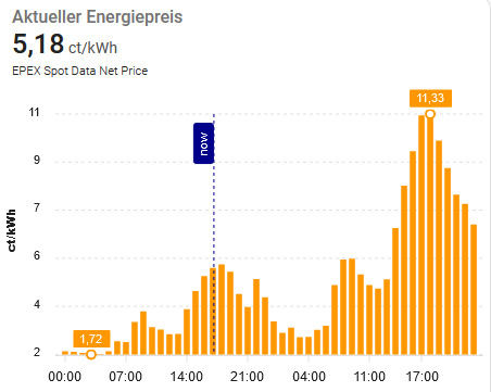

  •  streicher
29.12.2023  (#1627)
Danke Euch
Ich habe jetzt mal das von @TomF79 verwendet und auf graph_span: 48h geändert.
Bin bei SmartEnergy und irgendwie scheinen die Werte aber nicht ganz zu passen.
2023/20231229109452.png
Der Peak morgen mit 11,33 Cent sollte eigentlich 9,60 + 1,44 = 11,04 Cent sein ?!?
Anmkerung: Die 9,60 habe ich von aWATTar übernommen.

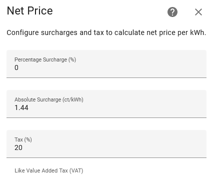

Die generellen Settings bei mir sollten ja hoffentlich so passen:
2023/20231229980276.png
EDIT:
Wenn man bei den 1,44 noch 20% Steuer dazunimmt kommt 11,33 raus.
Aber ich denke bei den 1,44 sind die 20% ja schon inkludiert oder?
2023/20231229532356.png
Also müsste ich bei "Absolute Surcharge" einfach 1,44 -20% = 1,152 eintragen?!?!?
Oder 0 verwenden und das irgendwie im YAML Code machen?

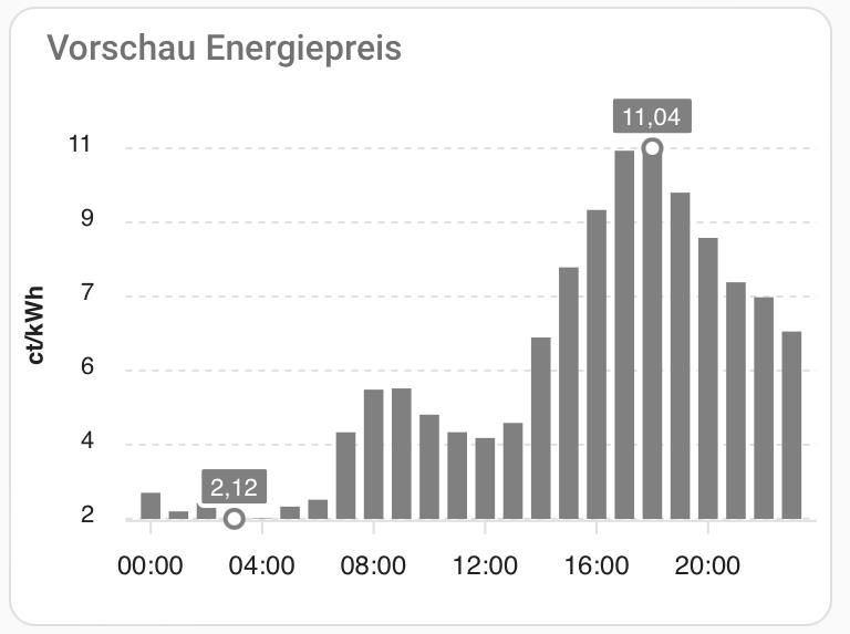

  •  TomF79
29.12.2023  (#1628)
streicher schrieb:
Danke Euch
Bei "Absolute Surcharge" musste Du den Aufschlag Netto "1,2" eingeben.
Als Vorschau für nächsten Tag:
2023/20231229288587.png
graph_span: 24h
header:
  title: Vorschau Energiepreis
  show: true
  show_states: false
span:
  start: day
  offset: +1day
series:
    type: column
    extend_to: end
    unit: ct/kWh
    float_precision: 2
    yaxis_id: preis
    group_by:
      func: avg
      duration: 1h
    color: grey
    show:
      extremas: true
    data_generator: |
yaxis:
  - id: preis
    decimals: 0
    apex_config:
      title:
        text: ct/kWh
      tickAmount: 5
apex_config:
  legend:
    show: false
  tooltip:
    x:
      show: true
  •  streicher
29.12.2023  (#1629)
TomF79 schrieb: Bei "Absolute Surcharge" musste Du den Aufschlag Netto "1,2" eingeben.
Du meinst 1,44 * 0,8 = 1,152

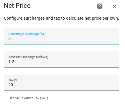

  •  TomF79
29.12.2023  (#1630)
1,44 / 120 * 100 = 1,2
da die 1,44 ja schon mit Steuer sind
  •  streicher

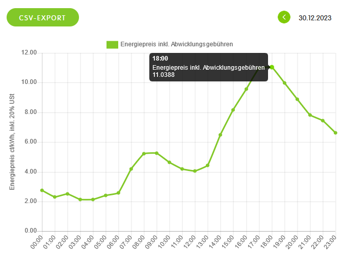

29.12.2023  (#1631)
OK du hast Recht, bei:
2023/20231229144555.png
kommt dann folgendes raus:
2023/20231229830407.png
und das passt mit dem Graphen von SmartEnergy zusammen:
2023/20231229140903.png
Vielen Dank für eure Hilfe.

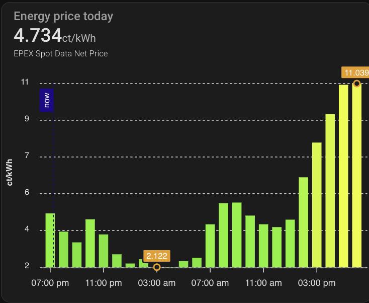

  •  greenball
29.12.2023  (#1633)
@streicher here you go:
Du brauchst zusätzlich noch die config-template-card aus HACS respektive manuell über GIT
Hab das jetzt recht simpel über die offset-function implementiert, von hier an kann man sich dann die Feinheiten denke ich selbst machen
Start ist somit immer "jetzt" (Screenshot 1900 || 7pm)
2023/20231229792940.png
type: custom:config-template-card
card:
  graph_span: 24h
  experimental:
  header:
    title: Energy price today
    show: true
    show_states: true
  span:
    start: day
    offset: ${'+' + new Date().getHours() + 'h'}
  now:
    show: true
    label: now
    color: darkblue
  series:
      type: column
      extend_to: end
      unit: ct/kWh
      float_precision: 3
      yaxis_id: preis
      show:
        extremas: true
        header_color_threshold: true
      color_threshold:
        - value: 2
          color: 00ed01
        - value: 4
          color: 3af901
        - value: 6
          color: 87fa00
        - value: 8
          color: cefb02
        - value: 10
          color: eeff00
        - value: 12
          color: ffde1a
        - value: 14
          color: ffa700
        - value: 16
          color: ff8d00
        - value: 18
          color: ff7400
        - value: 20
          color: ff4d00
        - value: 22
          color: ff4d00
        - value: 24
          color: ff0000
        - value: 26
          color: e60000
        - value: 28
          color: cc0000
        - value: 30
          color: b30000
        - value: 32
          color: '990000'
        - value: 34
          color: '800000'
        - value: 36
          color: '660000'
        - value: 38
          color: 4d0000
        - value: 40
          color: '330000'
      data_generator: |
      group_by:
        func: avg
        duration: 1h
  yaxis:
    - id: preis
      decimals: 0
      apex_config:
        title:
          text: ct/kWh
        tickAmount: 5
  apex_config:
    legend:
      show: false
    tooltip:
      x:
        show: true
entities:
  - sensor.epex_spot_data_net_price
