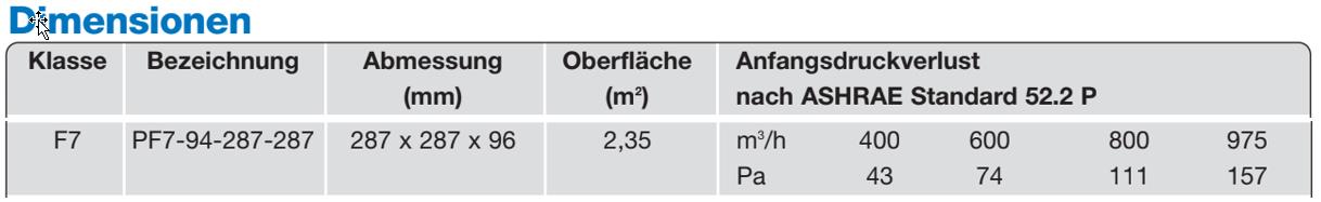

Das Thema lässt mir leider keine Ruhe:
heribert schrieb:
Taschenfilter
Diese Firma macht die Filtermatten selbst und hat eine Wellenprägung der Fitlermatten und behauptet, dass dadurch der Filter eine ca. 2,5 Fache Filterfläche hat.
Bildquelle:
https://luftfilter.kaufen/WebRoot/Store/Shops/5405823112/5B1F/DCE4/0664/01EA/462A/596E/84E2/B936/Nanowave-closeup_2014_Kopie.jpg
Bildquelle: https://luftfilter.kaufen/WebRoot/Store/Shops/5405823112/5B1F/DCE4/0664/01EA/462A/596E/84E2/B936/Nanowave-closeup_2014_Kopie.jpg
Taschenfilter:
 1) F7 28,7x28,7x300 mit 4 Taschen = 20,2 € (Filterfläche ca. 1,7 m2)
 2) F7 28,7x28,7x600 mit 4 Taschen = 24,3 € (Filterfläche ca. 3,4 m2)
zu1)
https://luftfilter.kaufen/epages/ncs25405823112.sf/de_DE/?ObjectPath=/Shops/5405823112/Products/10-02870287A0430-120
zu 2)
https://luftfilter.kaufen/epages/ncs25405823112.sf/de_DE/?ObjectPath=/Shops/5405823112/Products/10-02870287A0460-120
Falls die Angaben so stimmen, kann man auch mit Taschenfiltern einigermaßen kompakte Boxen mit großer Filterflächen machen.
@heribert
Hast du diese Taschenfilter zufällig getestet bzw genau verglichen?
Die Filterfläche und Druckverlust hören sich nicht schlecht an. Ich hätte auch den Platz für 600mm tiefe Taschenfilter. Nach meinem Ermessen sogar besser als die Filter von Preussel:
2021/20211213805068.png
Ich hätte auch ein Angebot von Sparhai, der Panelfilter nach Maß fertigt:
F7 / ePM1 70% Filter 287x287x96mm in PES Vliesrahmen für 30,79€ inkl. 19% Mwst zzgl. 5,90€ Versandkosten (Preise in Deutschland)
Der Filter besitzt eine Filterfläche von ca. 1,54m².
Ein weiterer Panelfilter wäre von Lindab:
2021/2021121323957.png
Dieser hat eine noch größere Fläche. Allerdings ist dieser schwer zu beschaffen bzw. teuer.
Vielen Dank

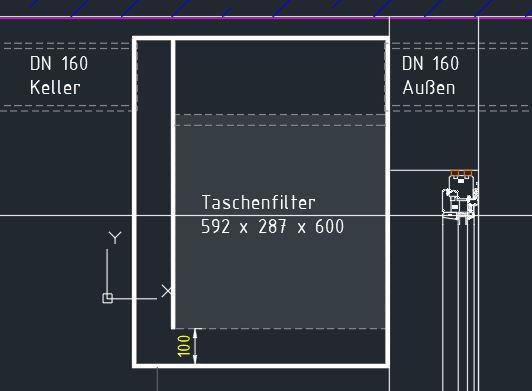

  •  coisarica
28.2.2022  (#71)
ich habe leider noch nichts passendes gefunden und werde mir wohl selber was konstruieren müssen.
ich habe eine lange AL-leitung die durch den unbeheizten keller führt. platz ist praktisch unbeschränkt vorhanden.
ich dachte an eine entsprechend große box aus siebdruckplatten mit großem taschenfilter. ich denke, dass die siebdruckplatten einerseits die wärmebrücken (kondensatproblem) entschärfen und im fall der fälle trotzdem einigermaßen wasserfest sind.
was meint ihr, ist hier trotzdem eine dämmung angebracht?
  •  coisarica
1.3.2022  (#72)
mein entwurf:
2022/20220301625360.jpg
die dicken linien sollen 9mm siebdruckplatten darstellen. der filter wäre seitlich zum einschieben (filtertaschen hängend).
592x592 filter bringe ich leider knapp nicht unter (wegen angrenzender tür).
sind die umlenkungen problematisch?
feinfilter oder grobfilter? gerätefilter entfernen?
  •  heribert
2.3.2022  (#73)
coisarica schrieb: was meint ihr, ist hier trotzdem eine dämmung angebracht?
mit ubakus.de den Taupunktrechnen, dann kannst entscheiden ob du eine Dämmung brauchst. (wie hier https://www.energiesparhaus.at/forum-kwl-filterbox-diy/65470_2)
- Taupunkt in der Dämmung ist OK
- Taupunkt auf der Innenseite ist nicht OK
man muss nur Entscheiden welche Randbedingungen man festlegt mit den Temperaturen und der Luftfeuchte
Ich denke Holz alleine reicht nicht
2.3.2022  (#74)
coisarica schrieb: 592x592 filter bringe ich leider knapp nicht unter (wegen angrenzender tür).
Das wäre auch völlig unnötig, selbst den 592 x 287 x 600 wird man nur alle paar Jahre mal wechseln müssen. Man wird das vielleicht trotzdem jedes Jahr machen, weil die Filter ev. zu müffeln beginnen (Ruß).
uzi10 schrieb: Ansonsten kannst du ihn mit einen Druckdifferenzsensor wie einen Thermokon oder Siemens messen mit 2 Messschläuche vor und nach den Filter. So macht mas professionell.
Bei dieser Filterfläche und so geringem Durchsatz ist das überflüssig, einmal im Jahr geprüft und gut. Da kann man wahrscheinlich 3 Jahre Differenzdruck messen, bis man tauschen muss, also zumindest bei durchschnittlichen Volumenströmen von 150-200m³/h.
heribert schrieb: Ich denke Holz alleine reicht nicht
... ich auch. Meine Filterkiste (auch Siebdruckplatte und 592x287x600) wird im Außeklimabereich eingebaut.
