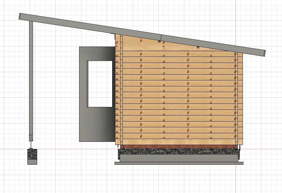

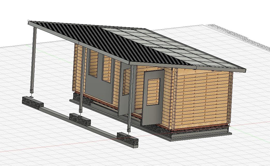

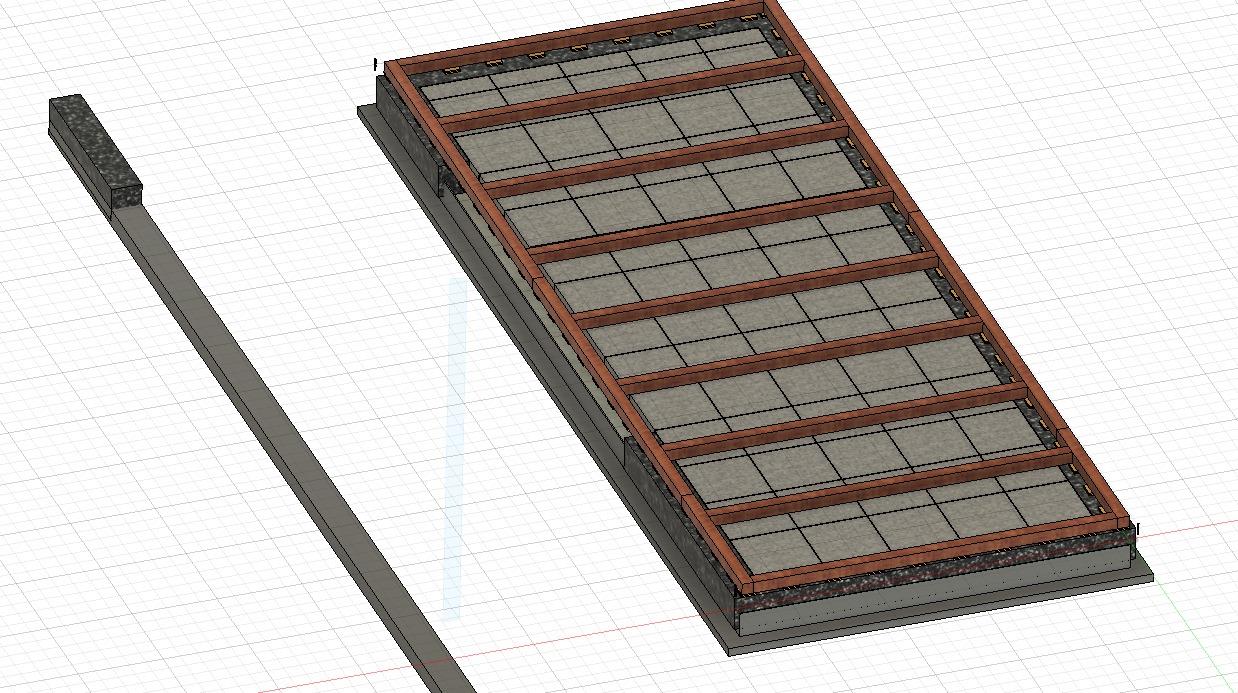

Hallo zusammen
in den nächsten Wochen ist es soweit und mein projekt startet.
danke für eure Hilfe.
Kurz nochmal eure Expertentipps (terilweise oben schon beantwortet):
Fundament für Gattenhütte 6x2.5m
Aushub
20cm Schotter
Hochbordsteine mit 10x10x20cm in einem Rechteck angeordnet und in Beton gesetzt.
Rechteck mit schotter auffüllen
Plattensteine verlegen
Kantholz auf bordsteine und anschraueben(feuchtigkeitssperre darunter, gummipads)
darauf das Gartenhaus verschrauben
Was haltet ihr davoon?

  •  jumbo125
28.4.2022  (#4)
Was haltet ihr davon?

  •  jumbo125
17.7.2022  (#10)
Hallo miteinander
So. Fundament ist fertig und die Hütte steht. Auf den inneren Querbalken (siehe 2 Bild) wird nun der Fußboden verlegt.
Die Kanthölzer liegen nicht direkt am Kantholz auf, sondern auf 8mm hohe Pads.
Nun kommt mir eine Idee...
Bevor ich den Boden auf die Kanthölzer lege, könnte ich doch noch eine Isolierung zwischen gehplatten und Holzboden bringen
Manche haben das schon mit XPS Platten getan, aber Schimmel, Ameisen und co. Haben dem XPS zugesetzt ..
Nun meine Frage:
Was wäre wenn ich anstatt der XPS Platten eine multipore Platte (ytong) nehme... Die sollte gegen Schimmel sein und deutlich resistenter.
Ich würde diese auf 8mm hohe Granulat Pads legen, damit unterhalb Luft zirkulieren kann.....
Was meint ihr? Danke
