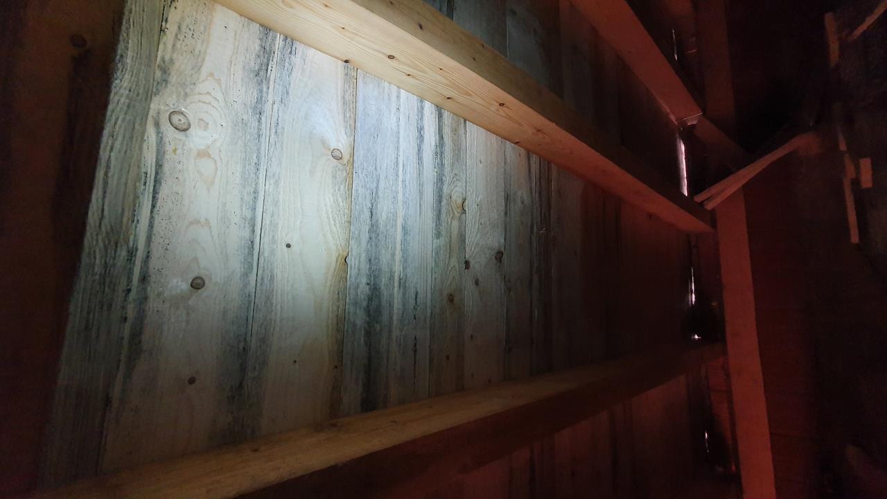

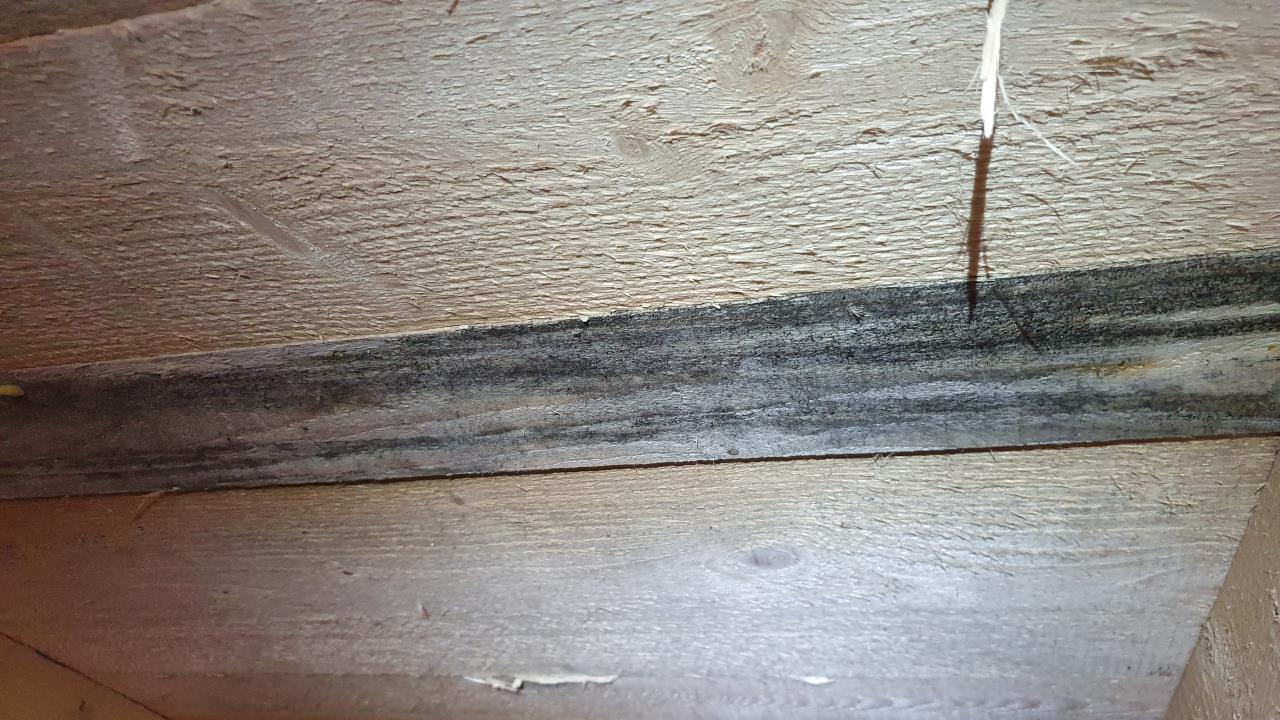

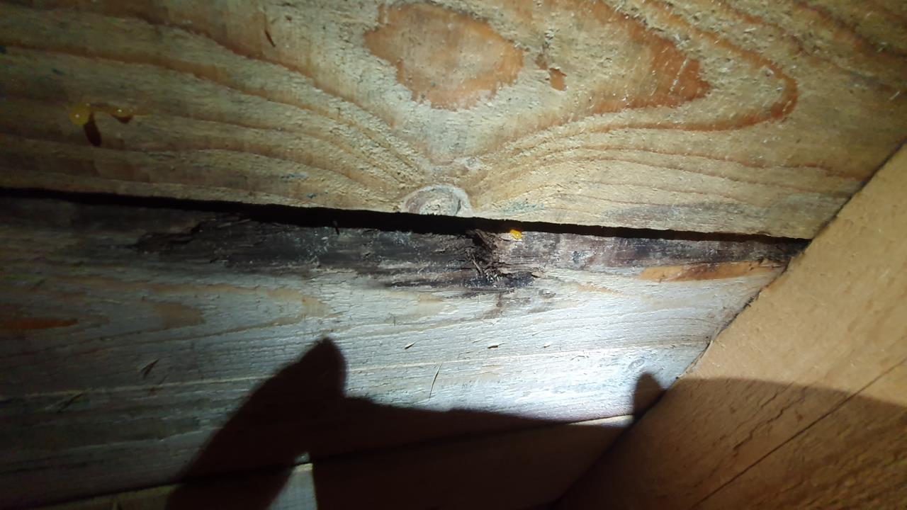

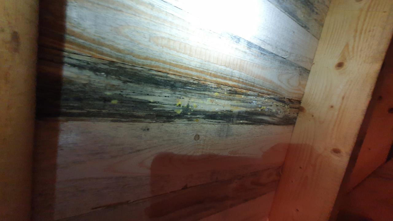

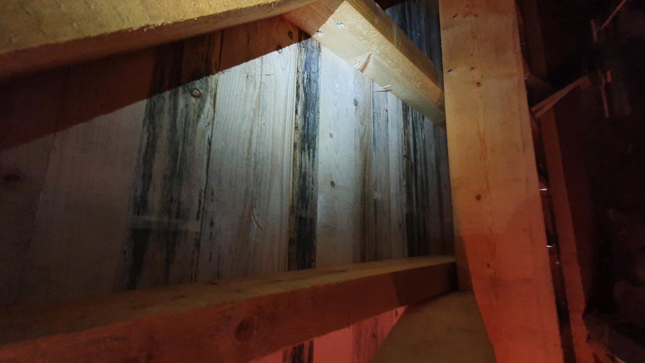

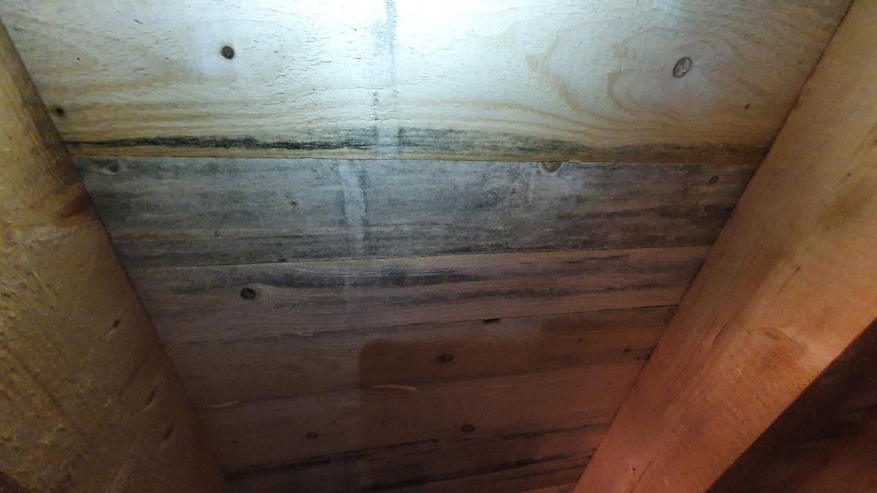

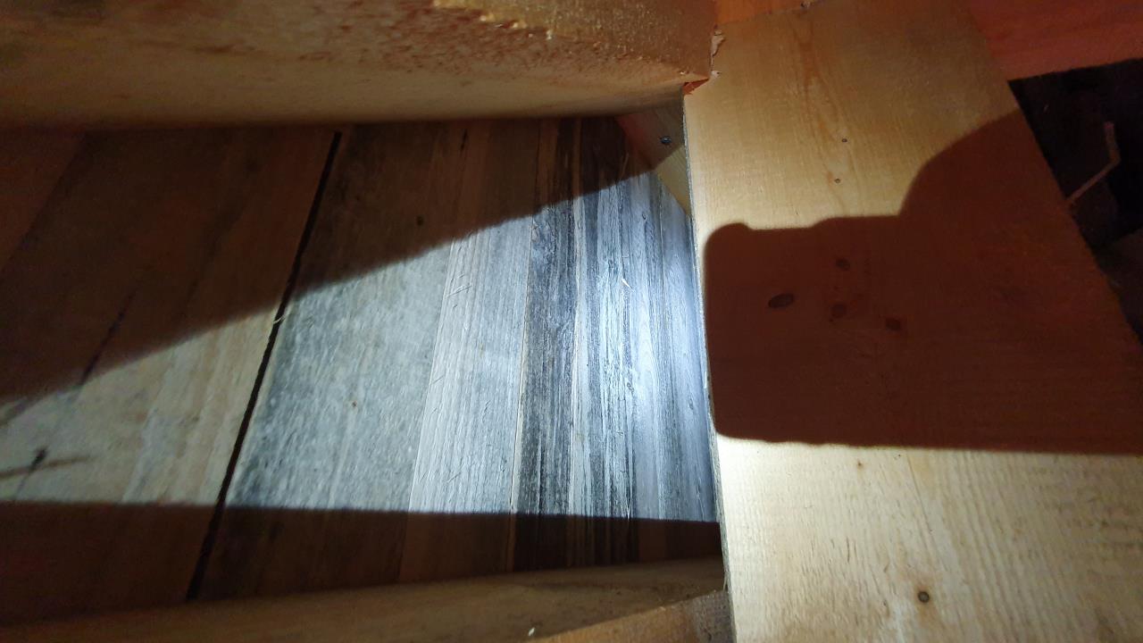

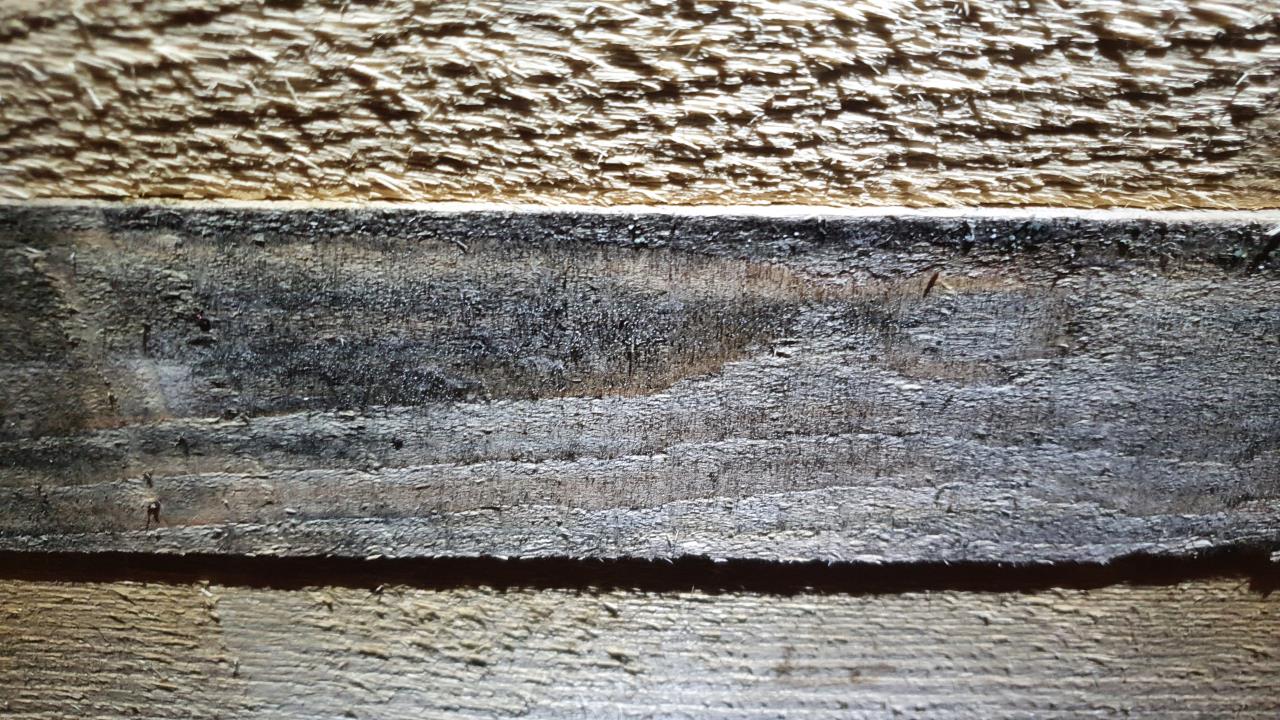

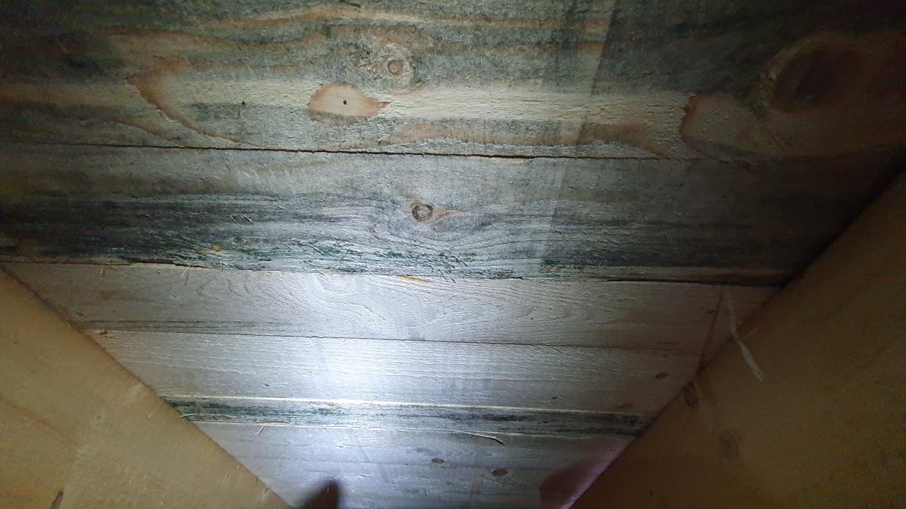

Frage an die Runde: Ist es normal, dass ein Dachstuhl direkt nach der Fertigstellung so aussieht?
Die Latten wurden schon so verbaut, schwarz und pelzig.
Ziemlich tropisch ist es auch im Dachraum, über 90% Luftfeuchtigkeit.
Danke für eure Meinungen.

90 % Luftfeuchte am Dachboden (?) sind sicher nicht normal (das haben wir momentan im Haus, aber kurz nach dem Estrich). Habt ihr vielleicht vor kurzem Estrich oder Innenputz bekommen und eine Dachbodentreppe noch nicht verbaut oder sonstige Öffnungen nicht verschlossen?
Am letzten Bild sieht es so aus als könnte es Käferholz sein. Das ist oft mit einem Bläuepilz befallen, was nur ein optischer Mangel ist. Wenn das nur an der Oberfläche ist und schwarz würde ich in Kombination mit der hohen Luftfeuchte jedoch schon auf Schimmel tippen.

Dachstuhl steht erst seit ein paar Tagen. Das Holz wurde so wie auf den Bildern ersichtlich eingebaut. Alles noch im Rohbau, kein Putz, Estrich etc

ausmhaeusl schrieb: Frage an die Runde: Ist es normal, dass ein Dachstuhl direkt nach der Fertigstellung so aussieht?
Keinenfalls.

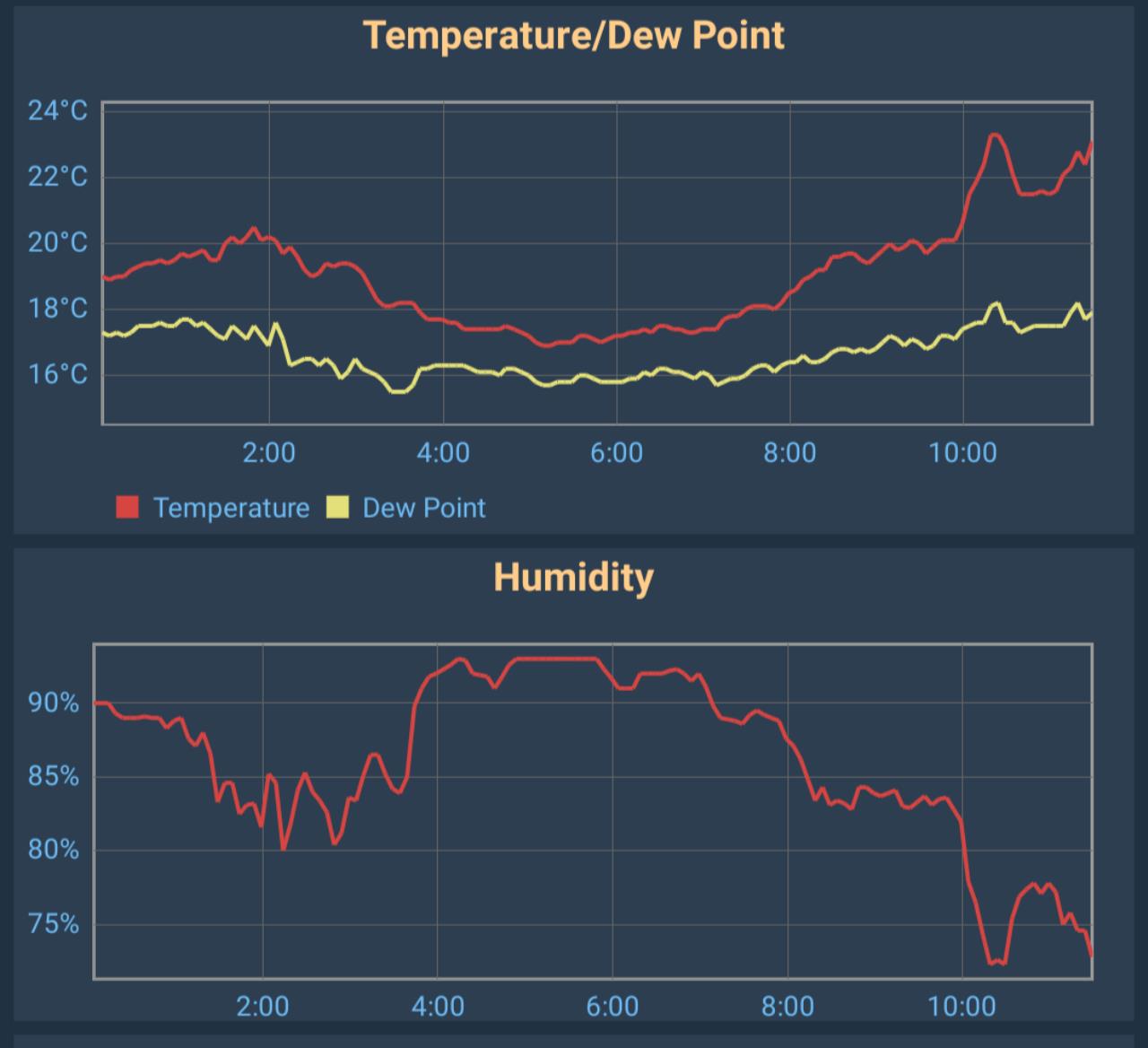

Innerhalb ein paar Tagen kann das mMn nicht so schimmeln - da tippe ich eher darauf, daß das Holz schon so eingebaut wurde. Schön ist das nicht, aber ob das ein Problem darstellt, kann ich leider nicht beantworten.
Wie wurden denn die 90% Luftfeuchte gemessen? Die relative Luftfeuchtigkeit im Freien kann innerhalb eines Tages gehörig schwanken, wie aus dem heutigen Log bei mir als Beispiel ersichtlich:

aus meiner Sicht ist es jetzt keine Katastrophe, aber einen Schönheitspreis wird die Dachschalung keine bekommen.  Man kann es auf den Bildern nicht genau erkennen, aber es wird eine Mischung aus Bläuepilz und Schimmel durch falsche Lagerung sein.
Und in diesen Zeiten, in denen der Rohstoff Holz (künstlich) knapp ist und  es zu starken Preisanstiegen gekommen ist, kommt halt auch nicht so schöne Qualität zu Verarbeitung.
Bei mir wären diese Bretter nicht als Rauspundschschalung auf's Dach gekommen, sondern als Schalholz/Brennholz verwendet worden.  Aber wenn man mit Baustoff  Holz vom Baumstamm bis zum Holzbrett richtig umgeht, dann bekommt man die "Qualität" von Holz gar nicht.
Die hohe Luftfeuchtigkeit ist wahrscheinlich der Dachkonstruktion ohne Firstentlüftung zu verdanken.

schaut nach blaufäule aus. Muss aber nicht unbedingt schädlich sein. Das bei einem neuen Dachstuhl einzubauen ist aber ein schlechter Witz finde ich.

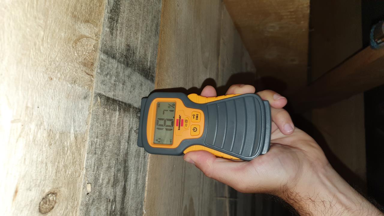

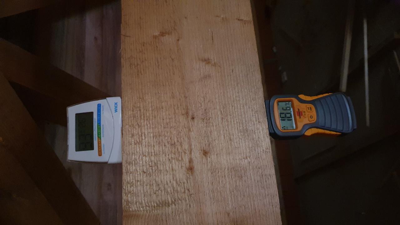

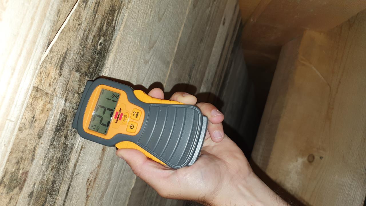

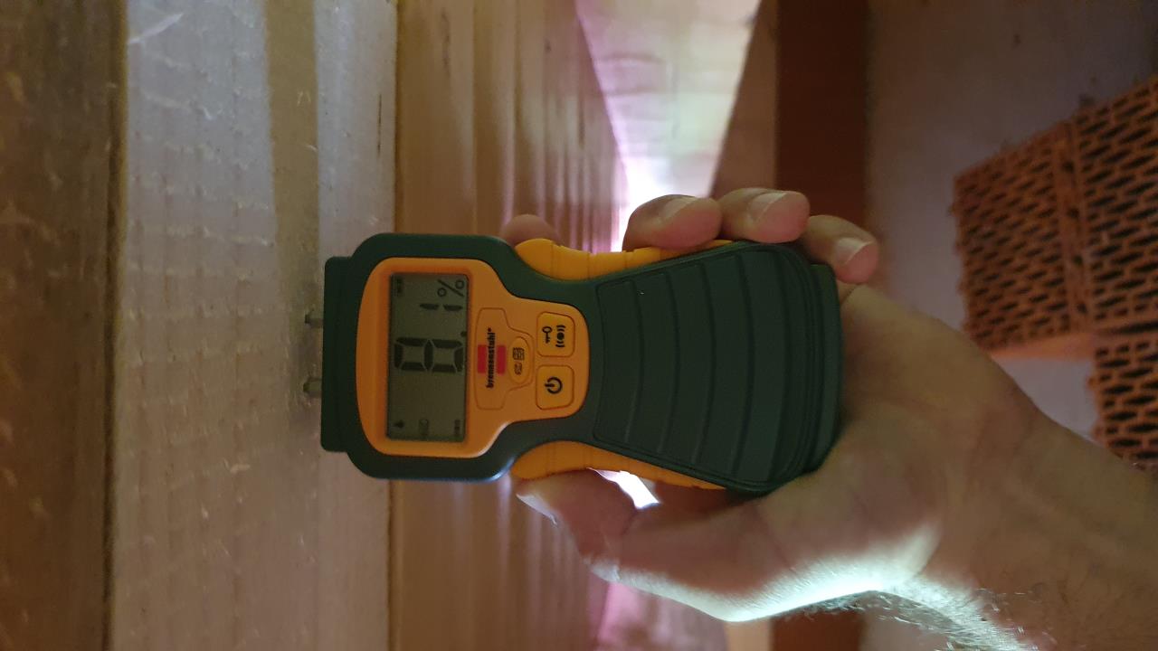

danke für eure Einschätzungen, die Luftfeuchtigkeit habe ich mit einem einfachen Hygrometer gemessen. Das Holz ist an den meisten stellen auch noch recht feucht, überlege schon einen Bautrockner reinzustellen.

Ich hab tw. auch so ein Holz mit Blaufäule verbaut - nicht wahnsinnig schön, aber einem geschenkten Gaul (Holz vom Schwiegervater) schaut man nicht ins Maul. 😉
Wie gesagt: Bevor ich einen Bautrockner reinstell schau ich, daß natürliche Konvektion mir das ganze von alleine trocknet.

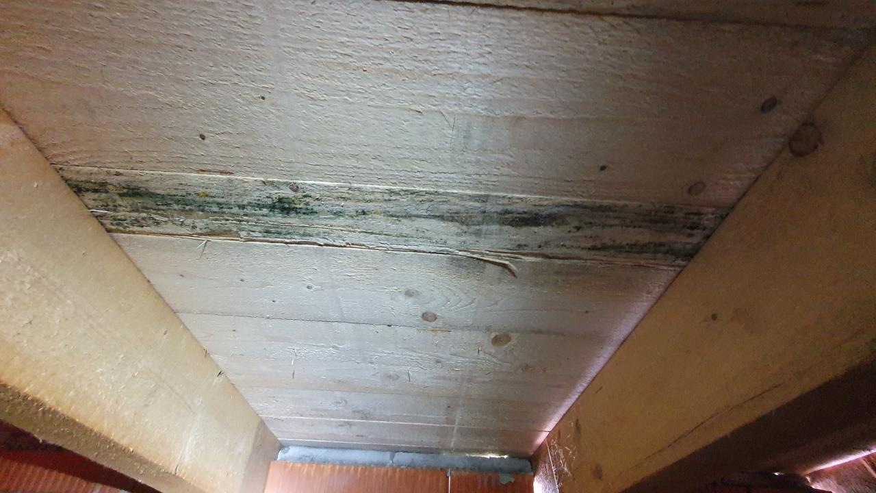

Hast du eine Firstentlüftung? Gibt es ein Foto dazu?
Wenn du eine Firstentlüftung hast dann sollte das Holz auch ohne Bautrockner trocken da die Luft dann ja zirkulieren kann, so ist es jedenfalls bei uns.

Nein wir haben keine Be/Entlueftung. Hab noch einen SV befragt, der meinte die Belueftung ist ein Muss und die Schimmelthematik muss man nicht ueberbewerten, aber mit Wasserstoffperoxid zu behandeln und abzuschleifen ist empfehlenswert.
