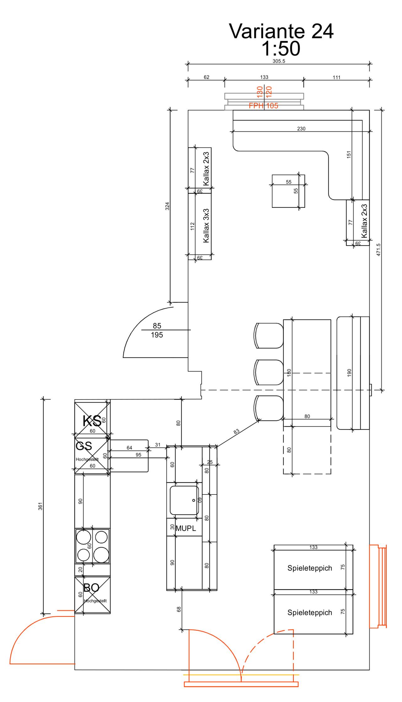

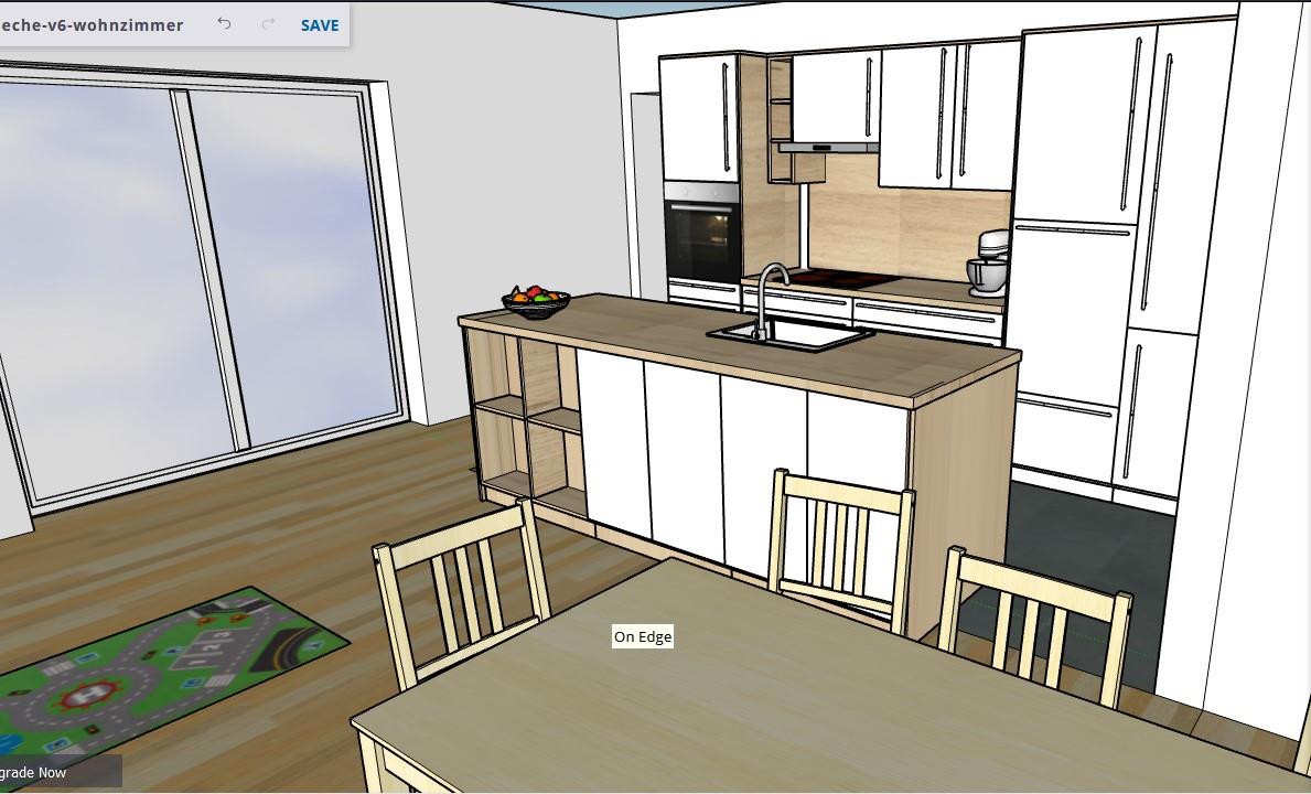

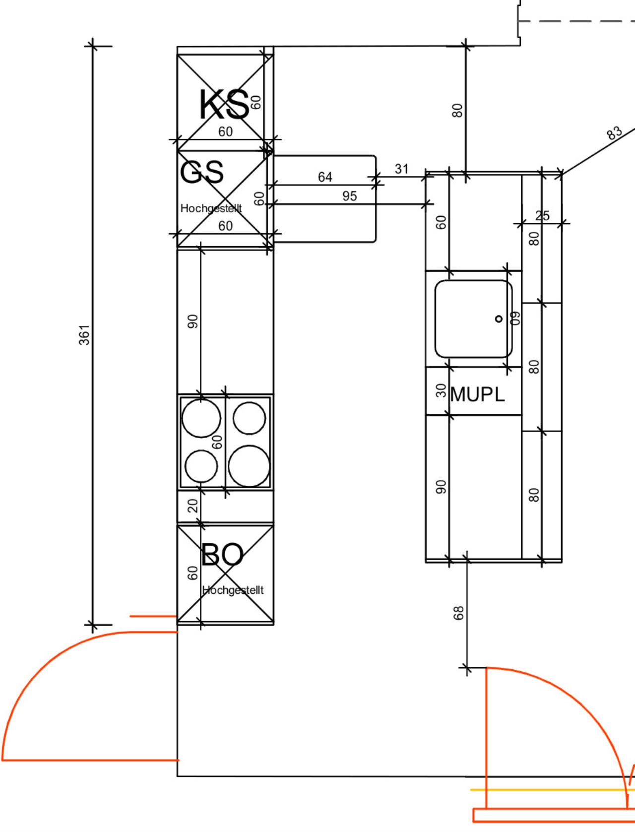

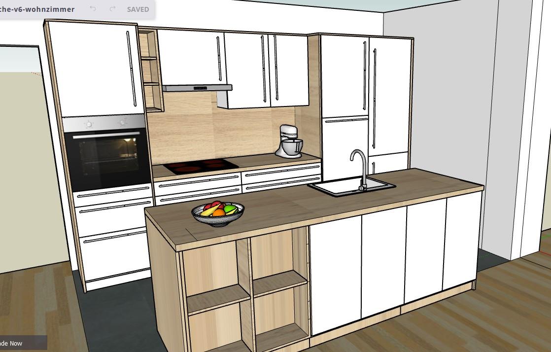

Nächste Woche kommt der Installateur für die Rohinstallationen. Deshalb frage ich mich, ob unsere Küchenplanung noch schwere Fehler beinhaltet. Was meint ihr?
Zwischen Insel und Küchenzeile sind 95cm. Die Insel ist 240cm lang und 85cm tief. So kann man Richtung planrechts noch 25cm tiefe Schränke mit Türen machen.
Planlinks (von oben nach unten)
Blende
60cm Kühlgefrierkombi
60cm Hochschrank mit XL Geschirrspüler hochgestellt.
90cm Schubkästen 1-1-2-2 und Oberschränke
80cm Schubkästen 1-1-2-2 mit 60er Kochfeld und Oberschränke (mit Flachschirmhaube)
60cm Hochschrank mit Dampfbackofen oder Backofen hochgestellt.
Blende
Insel (von oben nach unten)
78cm Durchgangsbreite
Blende
60cm Schubkästen 2-2-2
60cm Spüle
30cm Schubkästen 3-3 mit Müll
Blende

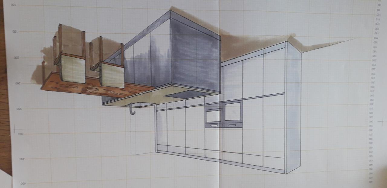

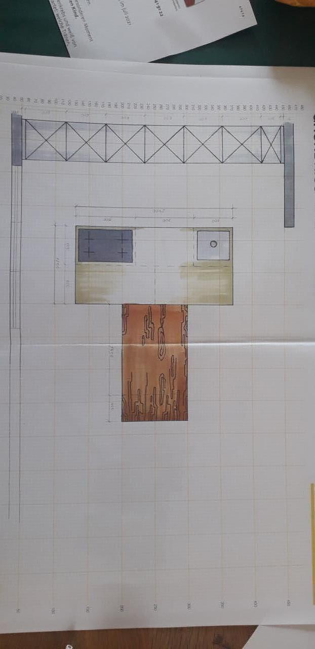

Ein bisschen ähnlich wie bei uns. Zeile wäre 4m.
Abstand zur Insel 100 cm.
Insel 240 x 120 cm. Darf ich fragen baust Du auch ein Kleingartenhaus?

Ich würde dir empfehlen:
- Plan ins spazialiserte "Küchenforum" zu stellen, falls noch nicht gemacht
- Waschbecken und Kochfeld auf die Insel, dazwischen Arbeitsfläche. Derzeit ist dafür zu wenig Platz (sollte 1m sein), somit aus der Insel eine Halbinsel machen. Beim Kochfeld dann einen Muldenlüfter verwenden, statt dem Dunstabzug weitere Kästen für Stauraum.
- Abstand von 95cm finde ich persönlich zu wenig, wir haben 150cm was allgemein als zu viel betrachtet wird, ich finde es aber sehr praktsich, dass man noch zum Kochfeld gehen kann, während der GSP geöffnet ist

Ich perönlich würde auch Waschbecken mit Kochfeld tauschen.
Ist natürlich abhängig von den Leitungen.
Beim Waschbecken steht man ja eher kurz, beim Kochfeld dann schon länger und darum haben wir auch eine kochinsel geplant, das man während des Kochens halt ins Wohnzimmer schaut und kommunizieren kann.
Ausserdem würde ich bei der großen Fläche eher auf der Insel schnippseln und da will ich meine Zwiebel usw. auch gleich nebenan in die Pfanne werfen können.
Ansonsten gefällt sie mir gut. Schön finde ich den vermutlich als gedachten offenen Gewürz und Ölschrank über den Kochfeld.  Dem trauere ich leier bei unserer Kücheplanung nach, das ich das bei einer Insel dann in der Lade haben muss.

Danke für eure Antworten!
@silbersternchen Nein, wir sanieren ein altes Haus. Deshalb kein so "perfekter" Grundriss. Ich hoffe, eurem Haus geht es inzwischen besser! Das mit dem Tisch an die Insel ist eine gute Idee. Ihr habt deutlich mehr Hochschränke geplant, wozu braucht ihr da so viele?
@querty stimmt, 95cm ist recht wenig, da wollten wir ans Minimum gehen - damit noch etwas Platz für den restlichen Raum bleibt. Bei einer Halbinsel wären 95cm dann definitiv zu wenig, da gebe ich dir Recht.
Glaubt ihr, dass die Insel mit 85cm gut nutzbar ist? Das ist ja auch relativ schmal.

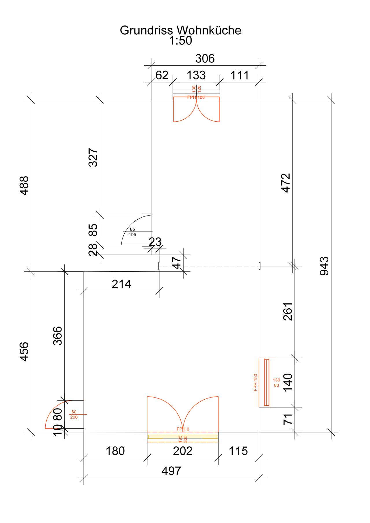

Der Vollständigkeit halber hier noch ein leerer Grundriss mit den Maßen

ich steh viel mehr und länger beim waschbecken als beim kochfeld - deshalb haben wir auch das waschbecken auf der insel. da wird geschnippselt, gemüse gewaschen usw. zusätzlicher vorteil: du brauchst keinen teuren und platzfressenden muldenlüfter sondern kannst eine günstige unterbauesse machen.
optimal wäre natürlich beides auf der insel, ist sich bei uns aber platzmäßig nicht ausgegangen.
95cm sind bei einer insel kein luxus aber funktioniert - hatten wir in der wohnung auch

@heislplaner Danke für deinen Input. Ich denke auch, dass ich länger in der Nähe der Spüle arbeiten werde. (bei meiner jetzigen Küche ist dort aber kein Platz).
Natürlich wäre der optimale Arbeitsplatz zwischen Kochfeld und Spüle. Aber den Platz für so eine große Insel muss auch erstmal da sein. (und auch das Geld für einen gescheiten Muldenlüfter).
