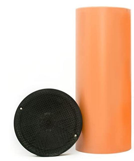

@snueffelstueck hast du vielleicht auch Fotos von diesem Wunderteil, damit meinem begrenzten Vorstellungsvermögen etwas auf die Sprünge geholfen wird
  •  snueffelstueck
29.7.2021  (#5)
Ist wirklich nur ein in Erde gestecktes Kanalrohr mit 40cm Durchmesser. Unten stehen die Schläuche ins Rohr, oben ist der Deckel drauf, so ca:
2021/20210729678913.jpg
