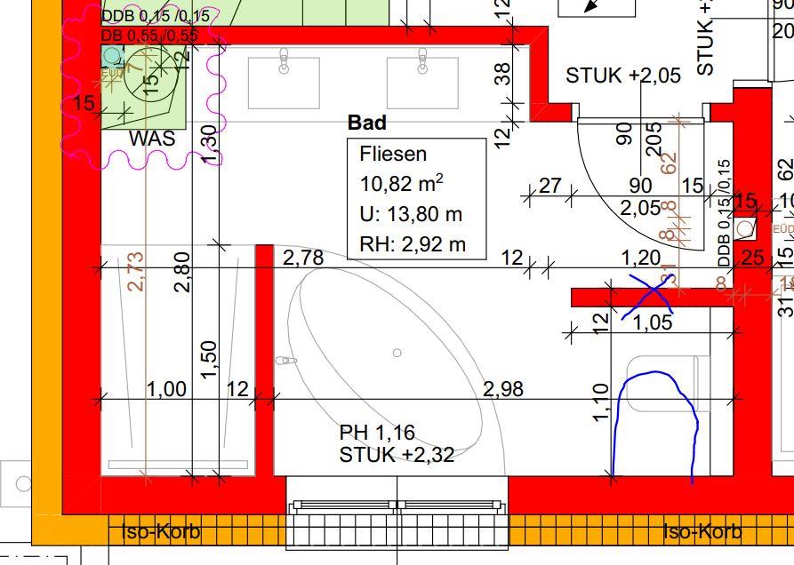

Wenn die Trennwand eh wegkommt, kann die Toilette doch auch an der alten Wand bleiben, oder? Du kannst die 12cm (Wandstärke) näher zur Tür rutschen, das Rohr wird kürzer statt länger. Der Abstand zur Wanne sollte besser werden. Sollte man einen Sichtschutz wollen, kann eine Milchglasscheibe an die Wand gestellt werden, ev. sogar oben und unten offen (American style ) |

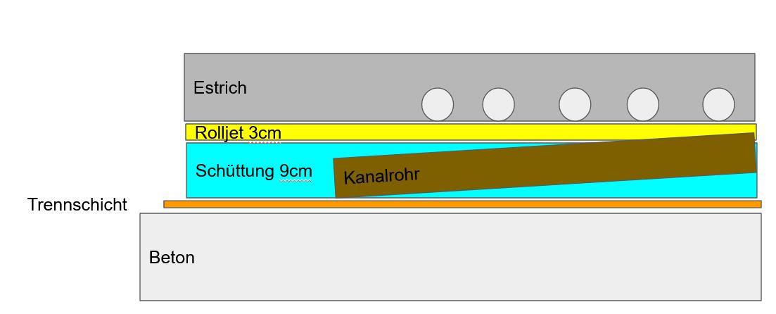

Danke nochmal für eure Antworten. Also ich versuche das korrekt wiederzugeben, so wie ich es vom Installateur verstanden habe. Das Kanalrohr liegt vor der Wand in der Schüttung. Es wird also in dem Bereich nicht hinter einer Vorwand oder Verkleidung verschwinden. @cacer Ich habe versucht den Bodenabufbau so zu skizzieren wie ich ihn verstanden habe. Bitte korrigiert das wenn es grober Blödsinn ist. Wie gesagt würde der Rolljet auf Minimum 1,5cm reduziert werden, genau da wo das Rohr rein ragt. Ist das das was du als schlecht beschrieben hast? @taliesin die 12cm weiter Richtung Türe zu rutschen ist sicher eine gute Möglichkeit, aber ob das so viel bringt, dass sich da die Situation mit dem Kanalrohr entscheidend ändert? |
Ich dachte, die Situation verschärft sich durch die Positionsänderung am WC. Wenn das WC an der alten Wand bleibt und weiter nach oben im Bild rutscht, dann sollte das besser statt schlechter werden?! Der Ablauf ist ja in der Mauer, rechts im Bild, also der Wand wo das WC im Original steht, oder? |
ach so ;) hatte das genau anders herum verstanden. da wird dir vermutlich niemand eine belastbare antwort geben können. der installateur hat schon recht, daß er sich das absegnen lassen muss. ich könnte mir vorstellen, daß es problemlos bleibt, wenn der rolljet auch unter belastung vom estrich dauerhaft nicht das rohr berührt. dann sollten keine geräusche vom abfluss auf den estrich übertragen werden können. es geht vermutlich nur um einige zentimeter länge? läuft das dann quer durch den raum? so lange das keine sollbruchstelle für den estrich ergibt, würde ich mir da wenig sorgen machen. ne empfehlung kann das aber nicht sein, nur meine meinung. ;) |
Wenn nur 1,5cm fehlen. Dann würde ich erstens die Betondecke 5-10mm abschremmen oder mit Topfscheibe anschleifen (nur im Bereich des Rohres), und zweitens statt der 30mm Rolljet 20mm TDP im Bad nehmen dann sollte das Problem gelöst sein. Die 20mm Knauf TP20 hat sogar ein besseres Trittschallverberserungsmaß als 30mm Rolljet. Zum befestigen der FBH FBH [Fußbodenheizung] dann das Noppensystem nehmen.(die 10mm brauchen nicht von der Estrichhöhe abgezogen werden). |
Ich wollte mal ein kurzes Update geben. Ich habe dem Baumeister und dem Installateur den Lösungsvorschlag von @BAULEItEr vorgeschlagen. Der Baumeister wäre damit einverstanden, dass wir da 10mm in dem Bereich abschremmen. Vom Installateur warte ich noch auf Rückmeldung. Falls noch jemand andere Vorschläge hat bin ich dafür aber auch gerne noch offen. :) |
Heute ist auch das OK vom Installateur bzgl. dem 20mm Rolljet gekommen. @BAULEItEr Zur Knauf TP20 habe ich bisher kein Schallverbesserungsmaß gefunden. Hast du da vielleicht ein Datenblatt? |
https://pim.knaufinsulation.com/files/download/pdbl_trittschall-dammplatte-tp_03-2021_at.pdf |
Vielen Dank! Der Installateur hätte uns jetzt die 20mm Platte von Variotherm angeboten, da wir im restlichen Haus auch die Variotherm verlegen. Da hat die 20mm den gleichen Schallminderungswert von 28dB wie die 30mm Platte. Ich denke das werden wir so umsetzen, danke für die Unterstützung! |
