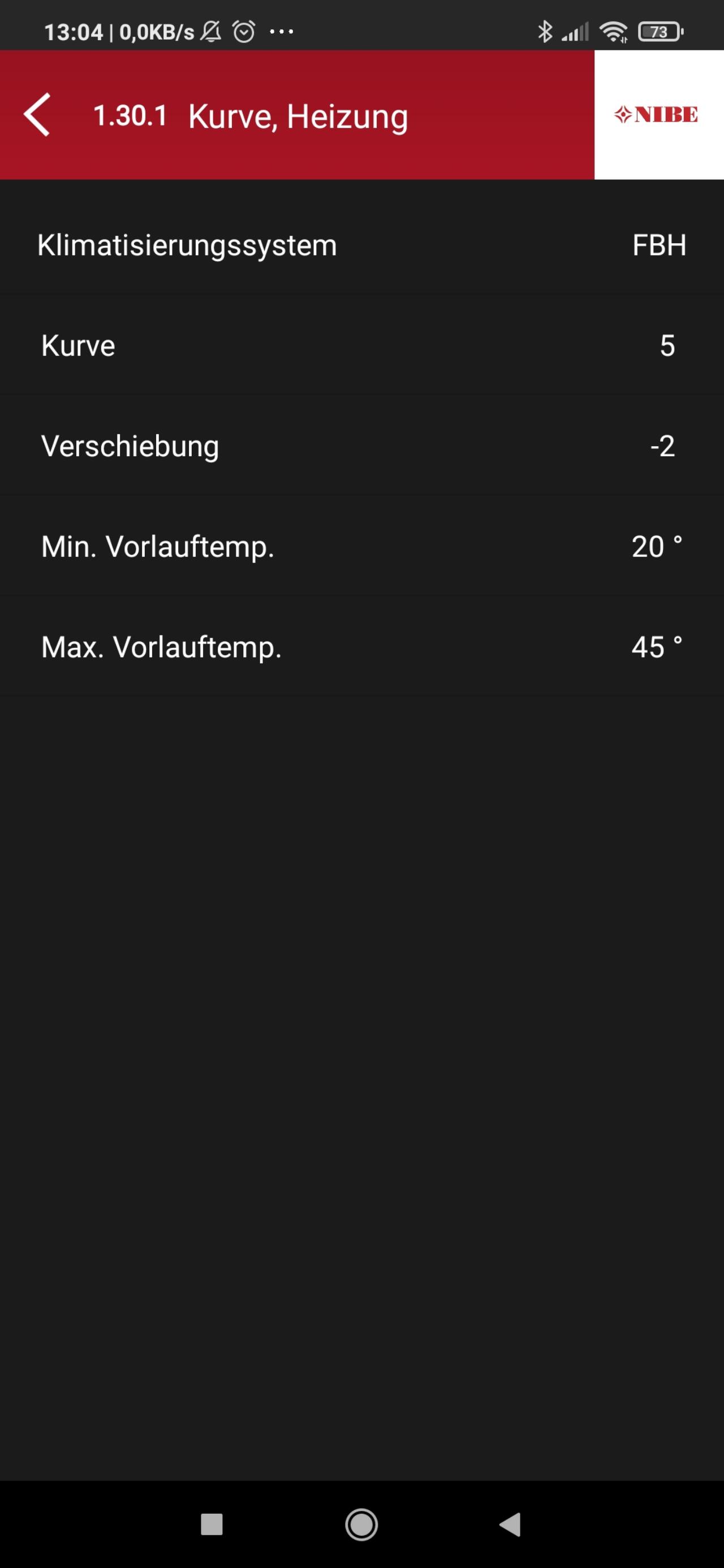

Heizkurve hab ich angesehen, steht momentan so (hab auf -2 zurück geregelt):

ManuelV schrieb: macht aber vermutlich erst Sinn wenn mal alles zu ist oder?
Wieder Nein.
Denn mit Heizkurve 5 verbrätst du jedes Mal, wenn es ein bisschen kälter wird, schon jetzt sinnlos Strom.
8.3.2021  (#12)
Heizkurve 5 ist super für den Altbau mit Heizkörpern.
Und da gibts sicher weitere Leichen in deiner Konfiguration.

8.3.2021  (#13)
:) Super ... :) Welche wäre gut? 2 sagts du für gemütlich ohne drin wohnen ...
8.3.2021  (#14)
Hängt vom Dämmstandard deines Hauses ab und kannst auch nur du beantworten. Schätzomativ ist 2-3 bei einem neuen Nicht-Passivhaus ausreichend. Wie die Kurve im Endeffekt richtig eingestellt wird steht ganz gut in der KNV Bedienungsanleitung.
