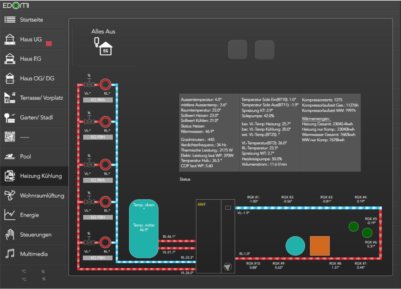

19.2.2021  (#17)
mit Nibepi und Edomi als Visu ist schon vieles möglich. Noch nicht fertig aber schon x..... Stunden Arbeit drin...
