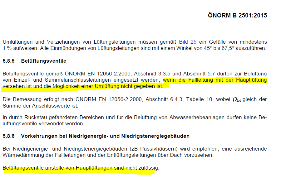

22.1.2021  (#40)
Wer sich dafür wirklich interessiert soll sich mal die Normen ansehen.
2021/20210122162684.png
Gruss HDE
