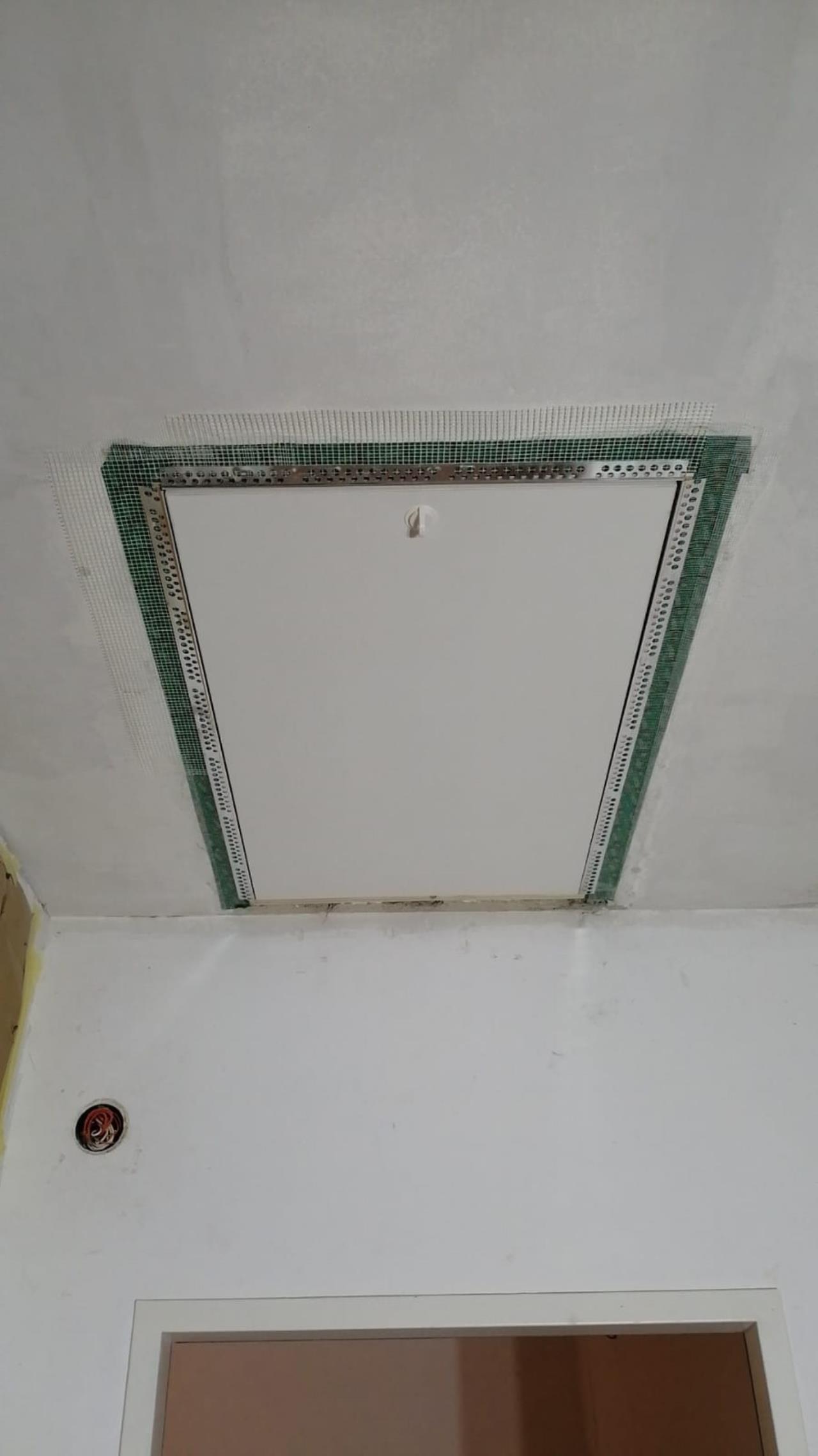

Warum braucht man da ein Passivhaus-Set? Wir haben eine andere Dachbodentreppe für die der Hersteller Dolle (außer der Gummippe beim Deckel) gar nichts zum Thema "Luftdichtigkeit" anbietet und in der Montageanleitung beschreibt.
Wir haben daher einfach den Putz aussenrum ein bisschen abgeschiffen, von unten mit dem normalen grünen Dichtband vom Holzrahmen zum Putz geklebt, danach Aluleisten gesetzt, genetzt und gespachtelt.
Nebeneffekt: es ist optisch viel schöner als mit dem originalen Plastikrahmen.
