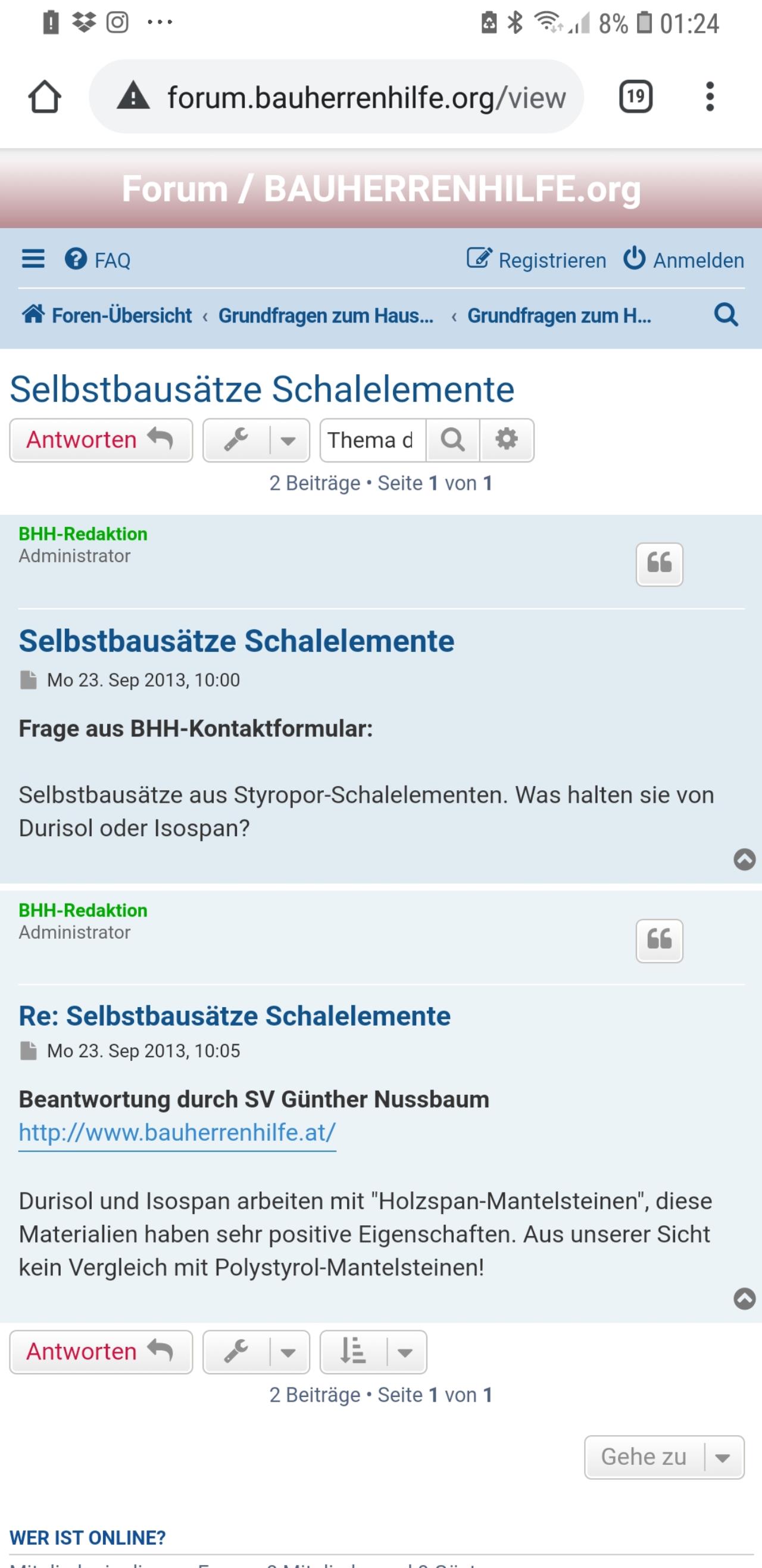

Der Günther Nussbaum findets auch o.k. (zumindest im Vergleich zu DIY-Styroporschalsteinen) 😅

sbgsp schrieb: Der Günther Nussbaum findets auch o.k. (zumindest im Vergleich zu DIY-Styroporschalsteinen)
Im vergleich zu einem Styroporhaus würd ich auch Durisol nehmen,
der Vergleich war aber nicht gefragt.

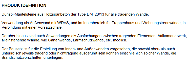

BAULEItEr schrieb: erstens ist der von dir angegeben Stein nur für Innenwände.
2021/2021011780068.png
echt? http://kaiserstein.eu/userfiles/db/datenblatt/durisol/PDBLDurisolDMi2013.pdf

Ananas schrieb: echt?
Ich bin deinem Link gefolgt, und steht beim
DMI20/13
Verwendungszweck:
Ausfachungen zwischen tragenden Elementen, Attikamauerwerk, alleinstehende Wände etc.
Und beim
DMI25/18
Verwendungszweck:
Außen- und Innenwände für Wohnungsbau, Industriebau, Schulen und öffentliche Gebäude etc.
Widerspricht sich das Datenblatt einwenig mit der Broschüre.
Aber egal, ich würde aber vorab mit einem Statiker abklären was du mit 13cm Beton als Tragkonstruktion so alles machen kannst.

Der unverputzte und ungedämmte Ziegel hat einen Uwert von 0,96W/m2k
Der unverputzte und ungedämmte Durisolziegel hat einen Uwert von 1,11w/m2k
keine Ahnung wo du da jetzt Apfel und Birnen siehst, aber bitte.
Ananas hat in seinem Profil stehen, dass er den DSs 45-12 verwenden will: Uwert ist cà 0,12 W/m2k (verputzt)
https://www.holzspanstein.de/assets/files/Leier-Durisol_DSs_45-12_L_.pdf
Das sind für mich Äpfel und Birnen...
