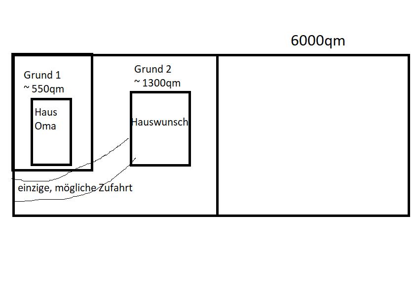

Die Lage ist folgende:
Es ist ein Grundstück in Familienbesitz (Vater - noch nicht an Kind, sprich mich, übergeben).
Grundstück ist lt. Flächenwidmungsplan der Gemeinde in einem Dorfgebiet, somit kann darauf gebaut werden.
Grundstücksgröße ist aktuell ca. 6.000qm und es müsste nur eine Grundstücksteilung gemacht werden. Jetzt sind jedoch ca. 4.000qm von diesem Grundstück aktuell an einen Landwirt verpachtet und auch komplett uninteressant bezüglich Hausbau.
Die Interessante Fläche sind in etwa 2.000qm wo auf einem Teil bereits ein Haus steht, wo die Großmutter lebt.
Neben dem Haus der Großmutter würden wir gerne unser Haus errichten, jedoch muss die Zufahrt am Haus der Großmutter vorbeigehen, dies ist leider die einzige Möglichkeit.
Siehe Abbildung 1:
2021/20210113312705.png
Die Gemeinde ist natürlich daran interessiert 2 vollwertige Grundstücke daraus zu machen. (Wie gesagt der Rest der 6000qm ist zwar Dorfgebiet aber nicht bebaubar).
Die kompletten 6000qm sind in Familienbesitz.
In unserem Fall würde bei einer Grundteilung das Grundstück der Großmutter jedoch sehr klein ausfallen (max. 550qm) und unser Grundstück würden wir gerne ca. 1000qm haben wollen, mit der Zufahrt würden es wahrscheinlich eher in Richtung 1300qm werden.

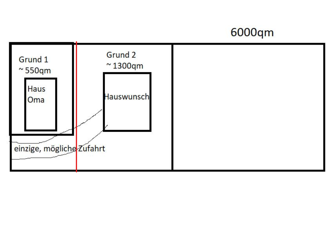

Siehe Abbildung 2:
2021/2021011389502.png
Sollte die Großmutter irgendwann nicht mehr sein, kann man mit dem Haus auch nicht großartig etwas anfangen. Man würde das Haus dann wahrscheinlich wegschieben und der Grund 1 geht dann auch in unseren Besitz über.
Jetzt ist die Frage wie wir hier am besten vorgehen um dies entsprechend so umsetzten zu können. Ich habe das Gefühl, die Gemeinde möchte hier eher 2 Gründe mit gleicher Größe machen (2 x ~900qm), damit irgendwann auf Grund 1 wieder ein Neubau entstehen kann.
Dies wollen wir aber auf keinen Fall! Es soll auf jeden Fall irgendwann auch Grund 1 in unseren Besitz über gehen und hier soll zum Beispiel ein Obstgarten entstehen.

Man kann es auch wie unten teilen (wo man die Grenze zieht müsst ihr überlegen) und ein Geh- und Fahrtrecht für Grund 2 über Grund 1 ins Grundbuch eintragen lassen.

Laut dem ersten Gespräch mit der Gemeinde haben diese eine Grundstücksteilung vorgeschlagen eben mit dem Zusatz, dass Grund 1 aber dann sehr klein werden würde und man wenn dann 2 gleichwertige Grundstücke haben will.
@stefano Die Idee hatten wir auch. Jedoch ist Grund 1 dann ja wieder kein vollwertiges Grundstück. Denn wer baut sich wo hin wo jemand anderes ein Geh- und Fahrtrecht hat?
Laut Gemeinde dürfen Baugründe aktuell maximal 1300qm groß sein.
Mit unserem Plan würden wir aber dann irgendwann fast 2000qm haben und das möchte die Gemeinde nicht.
Darum möchte die Gemeinde 2 vollwertige Gründe, so dass auf Grund 1 irgendwann wieder ein Neubau entstehen kann. Das wollen wir aber nicht, wir wollen irgendwann Grund 1 in Grund 2 eingliedern und dann entsprechend 1 großen Grund haben.

Ich würde das auch wie Stefano machen. Wenn ihr die Gründe sowieso nicht verkaufen wollt, ist das die einfachste Lösung. Eure Variante (Verkleiner Grundstück auf 550) könnt ihr im Fall des Falles ja später immer noch machen. Ich würde daher eurer Grunstück um genau jenen Teil, den ihr von der Oma für die Einfahrt benötigt kleiner machen. Somit kommt ihr zukünftig wieder auf die max. 1300 m².
Wenn ihr irgendwann das Haus der Oma schleift, dann könnt ihr den Grund ja nutzen und müsst die 2 Grundstücke nicht vereinigen.
