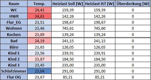

Ich kriege schon mal jeden Raum versorgt (EG ist noch nicht belegt). Es zeigt sich, dass Kind 2 ganz schön überversorgt wird, weil hier der Außenwandanteil auch viel kleiner ist, als bei Kind 1 und Kind 3. Hier muss ich vermutlich noch etwas Rohr woanders hinlegen.
Wenn ich den VL VL [Vorlauf] auf 27 absenke (was ich eigentlich schon insgeheim anvisiere) sieht es so aus:
Für VL VL [Vorlauf] = 27
2021/20210111661508.png
Hier reicht die Versorgung mit Wärme leider hinten und vorne nicht mehr. Wenn ich die sehr konservativen Annahmen bei der Heizlastberechnung etwas optimiere, wie in dem anderen Beitrag( https://www.energiesparhaus.at/forum-projektvorstellung-und-fragen-zur-vorgehensweise/60276_1#585102 ) dann sieht es wie folgt aus:
Für VL VL [Vorlauf] = 27, UWB = 0,02, Uw = 0,7
2021/20210111628278.png
Da passt es für VL VL [Vorlauf] = 27, also muss man sich die Heizlast nur schönrechnen^^ Nein aber im Ernst, die Wärmebrücken werden ja noch detailliert ausgerechnet und sollten unter 0,02 liegen. Innere und solare Gewinne habe ich auch noch überhaupt nicht berücksichtigt, aber ich habe eine Spalte dafür in der Heizlastberechnung vorgesehen. Also damit kann ich auch noch spielen.

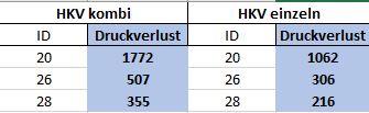

Kannst ja mal gegenrechnen was sich als Unterschied zw. 2x26er Rohr ggü 1x32er Rohr als Druckverlust ergibt.
Sieht dann so bei mir aus (7m Länge für die Anbindung zum HKV):
2021/20210324314045.jpg
Ich denke 20 mm ID kam eh nie in Frage. Da wird schon ganz schön Druckverlust erzeugt.
Bei 26 mm ID sind es am kombinierten HKV nur 200 Pa mehr im Vergleich zu zwei einzelnen HKV. Das scheint mir vertretbar.

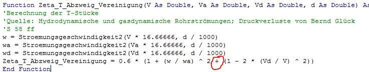

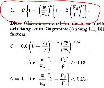

@berhan  ... beim Studieren deiner Formeln haben sich mir zwei Fragen gestellt. Kannst du bitte mal einen Blick drauf werfen:
T_Abzweig_Vereinigung
Nach Bernd Glück:
2021/20210327240099.jpg
In deiner Tabelle:
2021/20210327853691.jpg
Müsste das "+" nich ein "*" sein? Und, dass man für C=0.6 annehmen kann, sehe ich auch nicht gleich? Ich habe mir jetzt aber auch nicht die Mühe gemacht und den C-Term mit der Gleichung drüber ausmultipliziert.

27.3.2021  (#72)
mampfgnom schrieb: Müsste das "+" nich ein "*" sein? Und, dass man für C=0.6 annehmen kann, sehe ich auch nicht gleich? Ich habe mir jetzt aber auch nicht die Mühe gemacht und den C-Term mit der Gleichung drüber ausmultipliziert.
Siehe
https://www.energiesparhaus.at/forum-berhansche-fbh-bka-wh-auslegungstabelle-sammelthread/57657_2#575825
heribert war schneller, da dürftest du eine alte Version verwenden.
In der aktuelle Version sieht es so aus:
Zeta_T_Abzweig_Vereinigung = 0.6 * (1 + (w / wa) ^ 2 * (1 - 2 * (Vd / V) ^ 2))
mampfgnom schrieb: Rot markiert den Teil hast du weggelasen, weil du beim Durchgang immer von gleichem Ein- und Ausgangsdurchmesser ausgehst?

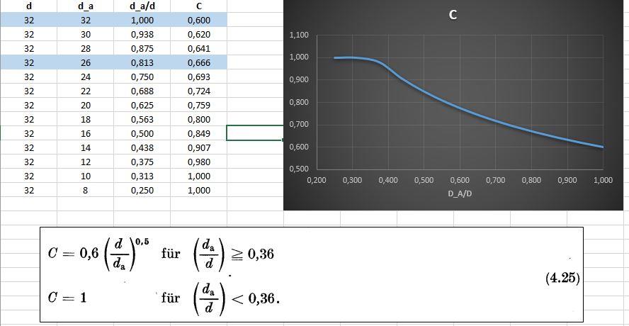

Okay jetzt hat es mich gepackt. Ich habe mal alle Formeln umgestellt nur um am Ende festzustellen, dass der Faktor C eigentlich nur vom Durchmesserverhältnis abhängt. Bernd Glück schreibt das ja sogar schon in Formel (4.25). Hier mal eine kleine Zusammenfassung:
2021/20210328602378.jpg
Blau markiert sind die Durchmesser, die ich bei mir so einplane. Bei D_a = D ist der Faktor genau 1. Beim Abzweig von D=32 auf D_a=26 beträgt der Faktor C schon 0,666. Wir sprechen hier von einem Unterschied des Zeta-Wertes von 10% für ein T-Stück. Ob man das am Ende in der Gesamtbilanz überhaupt sieht, lass ich mal im Raum stehen. Ich wollte auch nicht Berhans Tabelle in Frage stellen, sondern nur die Formeln verstehen. Vielleicht stolpert ja noch jemand drüber.

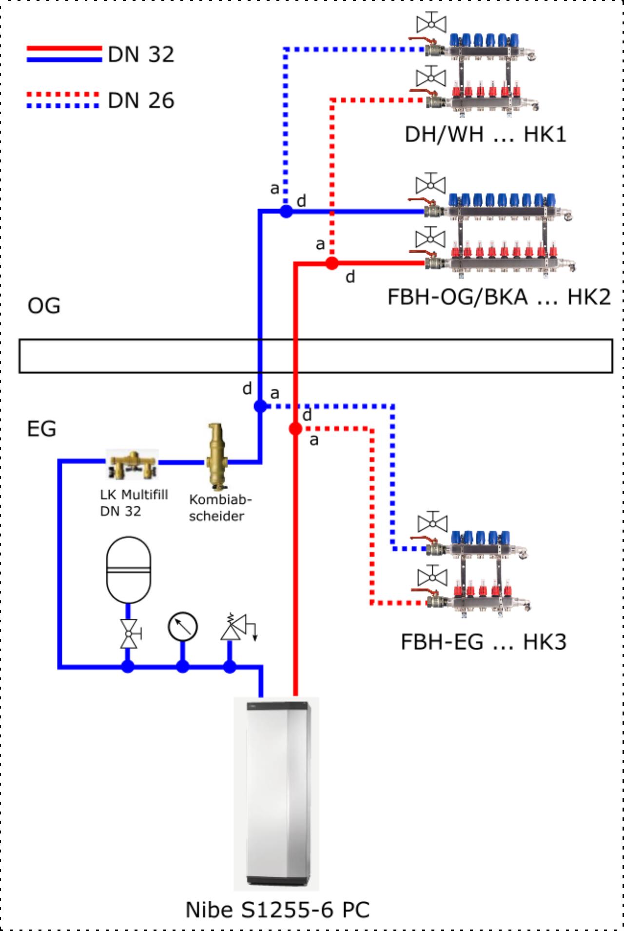

Ich habe jetzt ein Grundgerüst für die Druckverlustberechnung aufgesetzt. Das ganze basiert auf folgender Hydraulik:
2021/20210328269417.png

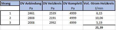

Ich berechne im Tabellenblatt "WP-Kreis" alle Druckverluste von WP WP [Wärmepumpe] bis HKV und wieder zurück. Nur die Druckverluste der Heizkreise selbst, werden im Tabellenblatt "Berechnung" bestimmt. Für den ersten Schuss, habe ich nur Rohr-Meter, T-Stücke, Kugelhähne, HKV, Multifill und Kombiabscheider berücksichtigt. Da kommen noch paar Bögen und Kupplungen dazu, aber ich weiß ja noch gar nicht, wie das Rohrnetz genau aussehen wird.
Am Ende ergeben sich folgende Druckverluste:
2021/20210328778851.jpg
HK 2 trägt durch den 9er Verteiler am meisten zum Druckverlust bei und hat 1000 Pa mehr Druckverlust als HK 3. Na mal schauen was passiert, wenn ich Berhans Knopf zum Ausiterieren des Druckgleichgewichtes drücke^^
Folgende Fragen haben sich aufgetan:
Frage 1
Muss ich einen Druckverlust für MAG, Manometer und Sicherheitsgruppe vorsehen?
Frage 2
Im Rücklauf T-Stück Vereinigung mit HK3, hat der Abzweig, der von HK3 kommt, einen negativen Zeta-Wert! Ist das überhaupt plausibel? Passiert das, wenn der Volumenstrom des Durchgangsstückes viel größer ist und der dynamische Druck das Wasser des Abzweiges "mitreißt".
Frage 3
Für den Multifill und den Kombiabscheider (Zeparo ZUKM DN32) habe ich folgende Werte für den Druckverlust aus Diagrammen abgelesen:
2021/20210328254744.jpg
@Pedaaa  hast du vielleicht deine Werte zur Hand zum Schauen, ob ich damit nicht komplett daneben liege?
Danke und Grüße

mampfgnom schrieb: @Pedaaa  hast du vielleicht deine Werte zur Hand zum Schauen, ob ich damit nicht komplett daneben liege?
Mit was für einem Gesamt-Volumenstrom rechnest du?
Wobei die Werte aber schonmal realistisch wirken.
mampfgnom schrieb: Für den ersten Schuss, habe ich nur Rohr-Meter, T-Stücke, Kugelhähne, HKV, Multifill und Kombiabscheider berücksichtigt. Da kommen noch paar Bögen und Kupplungen dazu, aber ich weiß ja noch gar nicht, wie das Rohrnetz genau aussehen wird
Viel mehr hab ich auch nicht berücksichtigt. Allerdings hab ich auch Kupfer-Lötfittings. Die tun nicht weh. Aber auch mit den Pressfittings wird das für das Gleichgewicht wenig Einfluss haben. Ich würde pauschal einfach noch etwas Druckverlust draufrechnen und damit ist das auch erschlagen. Es sei denn eine Anbindung hat z.B. unverhältnismäßig viele Bögen und Fittings. Dann kann mans sichs vielleicht etwas genauer ansehen.
mampfgnom schrieb: Muss ich einen Druckverlust für MAG, Manometer und Sicherheitsgruppe vorsehen?
nicht wirklich nein. Da gibts ja keinen Durchfluss. Und der Druckverlust vom Abzweiger selbst ist verschwindend klein. Wir wollens ja nicht noch mehr übertreiben 😉

mampfgnom schrieb: Frage 2
Bei der Vereinigung kanner er negativ werden. Siehe dazu auch unter nachfolgendem Link unter "Rohrvereinigung 90 Grad - T-Stück"
https://www.schweizer-fn.de/zeta/abzweig/abzweig.php

Okay ich habe jetzt pauschal 400 Pa draufgerechnet. Ist das realistisch oder eher zu wenig?
Heute habe ich mal "Berechnung" und "WP-Kreis" verbunden und die Druckgleichgewichte ausiterieren lassen. An der Stelle noch mal ein riesen Lob an Berhan, was für ein cooles Tool er mit der Tabelle zur Verfügung gestellt hat. Gestartet habe ich mit gewünschtem Gesamtdruckverlust 7000 Pa, weil das in Berhans Tabelle noch so eingestellt war. Es zeigte sich aber gleich, dass dann die Heizkreise einen viel zu hohen DV fahren müssten.
Eingependelt hat sich jetzt alles bei einem Gesamtdruckverlust von 5000 Pa. Der kommt mir etwas niedrig vor, aber vielleicht sind meine Rohre alle dick und kurz genug. Für die 5000 Pa musste ich aber die BKA BKA [Betonkernaktivierung] Kreise kürzen von ~95m auf ~80m, damit sie nicht verhungern. Jetzt habe ich BKA BKA [Betonkernaktivierung] Kreise mit VA 35 und ca. 80 m und die FBH FBH [Fußbodenheizung] und DH Kreise sind alle zwischen 90-100 m lang. Irgendwie ist das verkehrte Welt zu den anderen Auslegungen hier im Forum. Da finde ich eher 120 m BKA BKA [Betonkernaktivierung] und 100 m FBH FBH [Fußbodenheizung].
Hier mal zwei Übersichten:
2021/20210329663798.jpg
2021/20210329389400.jpg
Also auf den ersten Blick sind Volumenstrom, Druckverlust und Raumtemperaturen im Rahmen.
Was sagt ihr zu dem "niedrigen" Druckverlust? Kann das sein, oder habt ihr eine Idee für mögliche Fehlerquellen?

mampfgnom schrieb: Okay ich habe jetzt pauschal 400 Pa draufgerechnet. Ist das realistisch oder eher zu wenig?
Kommt auf die Fittings an, aber ich würde mal übern Daumen nochmal soviel draufrechnen.
Im Grunde macht das aber nicht mehr viel Unterschied in der Pumpenkurve bzw. im Stromverbrauch.
mampfgnom schrieb: Eingependelt hat sich jetzt alles bei einem Gesamtdruckverlust von 5000 Pa. Der kommt mir etwas niedrig vor
nein, das passt schon. Ich hab ähnliche Werte und dein System ist auch sehr ähnlich aufgebaut.
Hier ein Link, wo ich meine Betriebspunkte in der Nibe-Pumpenkurve eingezeichnet hab:
https://www.energiesparhaus.at/forum-efh-pp-geq-heizlast-bis-fbh-auslegung/54959_8#576520
Wird bei dir nicht viel anders aussehen.
mampfgnom schrieb: Irgendwie ist das verkehrte Welt zu den anderen Auslegungen hier im Forum
Ich denke das liegt vor allem am gemeinsamen HKV?!
Damit musst du die BKA BKA [Betonkernaktivierung]-Kreise eigentlich kürzer machen, um die weiterhin verhältnismäßig höheren Durchsatz dort zu haben.
Ich werds nicht nachrechnen 😉, aber es sieht alles mal realistisch und solide aus.
