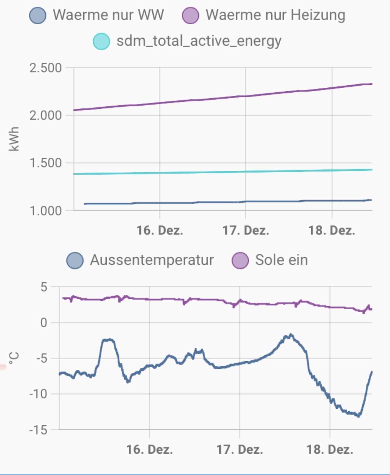

15.12.2022  (#207)
Die letzten 5 Tage wurde es kalt und soll die nächste Woche so bleiben. Leider habe ich noch keine gute Auswertung in Grafana und muss selber meine Diagramme ablesen aber ich komme aktuell auf folgende Arbeitszahl für die letzten 5 Tage:
Wärme Heizung: 342 kWh
Wärme WW WW [Warmwasser]: 54 kWh
Strom gesamt: 54 kWh
AZ: (342 + 54)/54 = 7.33
Damit bin ich sehr zufrieden. Sole ein wird noch etwas mehr sinken, aber ich gehe davon aus, dass nicht den kompletten Winter -10 Grad außen sind. Vielleicht lande ich am Ende bei einer AZ zwischen 6.5-7.0

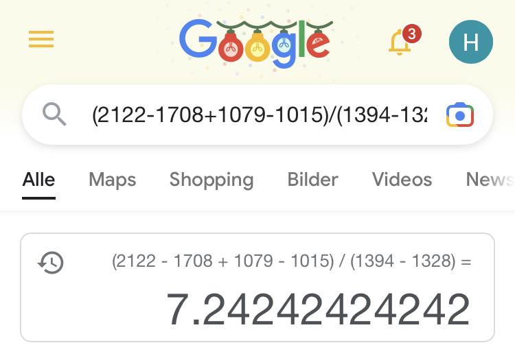

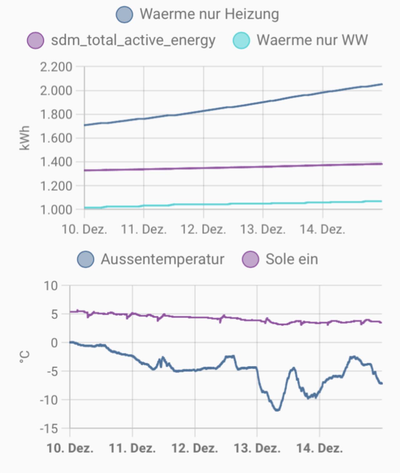

18.12.2022  (#209)
Hier noch mal der Rechenweg für 10.-15.12.
2022/20221218608834.jpg

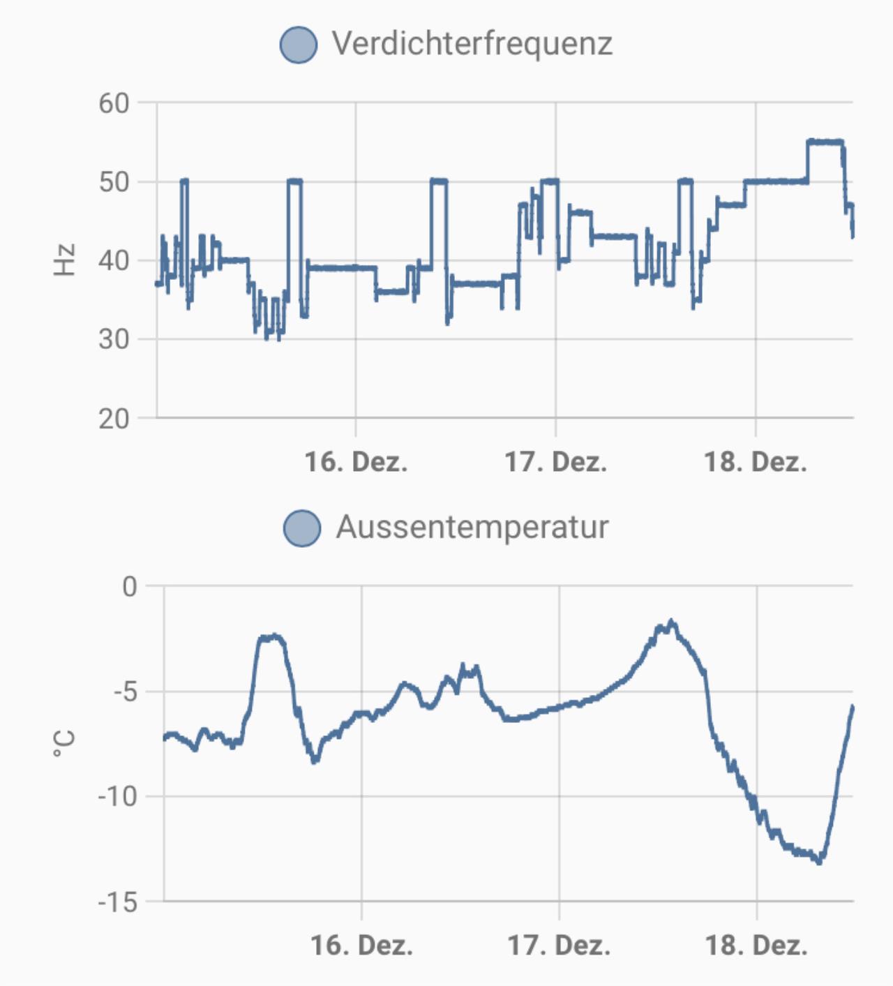

Hier die letzten sehr kalten Tage:
2022/20221218526793.jpg
2022/20221218650019.jpg
Momentan
2022/20221218483006.jpg
Ich hole mir die Werte der Nibe über Modbus ab. Den Stromverbrauch kriege ich über Modbus von einem separaten Stromzähler für die WP WP [Wärmepumpe]. Die Details zur Auslegung siehst du ja bei den letzten 200 Beiträgen. Die Spreizung von VL VL [Vorlauf]/RL liegt bei 2-3 Grad.
Ich werde mal die Stromzählerwerte im HA mit denen direkt am Zähler vergleichen. Das habe ich noch nicht verifiziert.
Ansonsten habe ich eine sehr gute Hydraulik und dicke Dämmung am Haus.

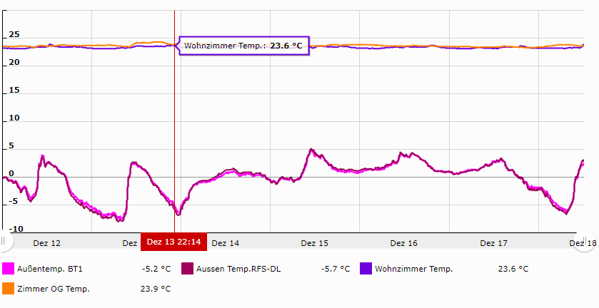

18.12.2022  (#210)
unrealistisch sind die Werte nicht.
wenn ich einen Blick auf meine Werte der letzten Tage werfe, sieht das nicht sooo unähnlich aus.
Außentemps. sind ähnlich, Sole-Temp. ähnl.  und Raumtemp. hab ich ca. 23,5°C
Wenn sich meine Leute nicht grad jeden Tag unendlich lang Duschen und Baden würden, oder wir auf 22°C RT RT [Raumtemperatur] gingen, sollten AZ-Werte gut über 7 leicht drin sein.
2022/20221218769309.png

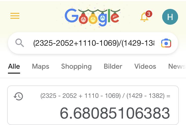

Danke Pedaaa für den Vergleich. Bei welchen Frequenzen tourt dein Verdichter? Ich musste die Nacht bis 55Hz freigeben, weil es wieder sehr kalt wurde und sich eine höhere Temperatur im Wohnzimmer gewünscht wurde.
Ich fahre jetzt auch wieder mit 55% HUP bei 18,6l/min und habe im OG die BKA BKA [Betonkernaktivierung] Kreise leicht gedrosselt um mehr Wärme ins Wohnzimmer zu kriegen sonst wären es eher 19l/min.
2022/20221218740223.jpg
Edit: Stromzählerwert stimmt in HA und am Zähler überein.
  •  XXXSLutz
18.12.2022  (#212)
dann frage ich mich wie ich mit sehr ähnlichen werten zu euch eine um fast 2 schlechtere az haben kann. und bevor die fragen kommen: alle flächen boden und decken sind bei uns aktiviert, hydraulik ist perfekt ausgelegt, verdichter läuft meist zwischen 40 und 55 hertz, manchmal auch mit 64 hertz, aber selten. brauchwasser läuft 1x täglich mit 44 grad bt6.
ich rechne die az mit werten aus der wp und externem stromzähler aus.
da kann etwas nicht stimmen entweder bei mir oder bei euch.
interner az rechner der wp zeigt az=6,26 an.

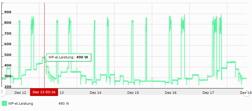

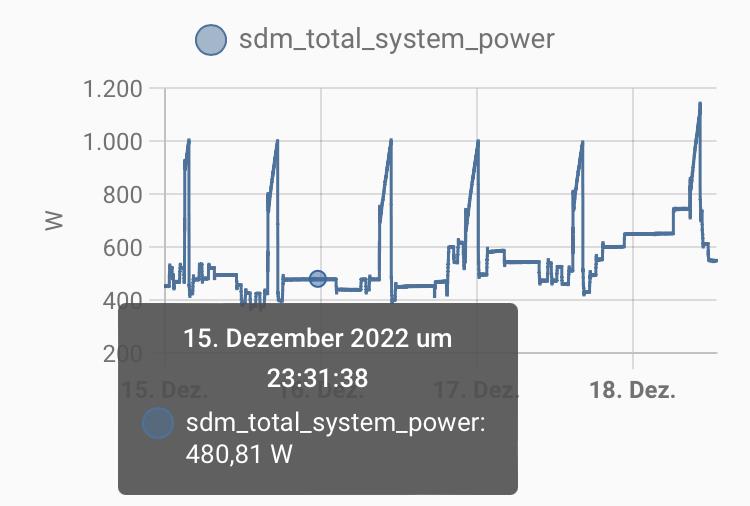

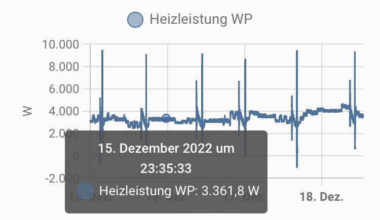

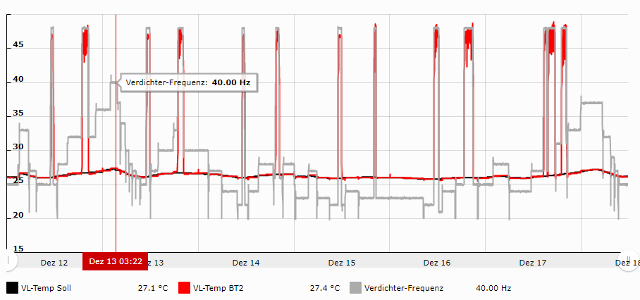

18.12.2022  (#213)
höchste derweil war 40hz:
aber ganz so kalt wie bei dir wars nicht:
2022/20221218320804.png
2022/20221218931397.png
Andererseits... wenn du die BKA BKA [Betonkernaktivierung] aufheizen willst, kannst auch locker 100Hz freigeben
Edit:
hier auch der zugehörige WP WP [Wärmepumpe]-Stromverbrauch:
2022/20221218693128.png

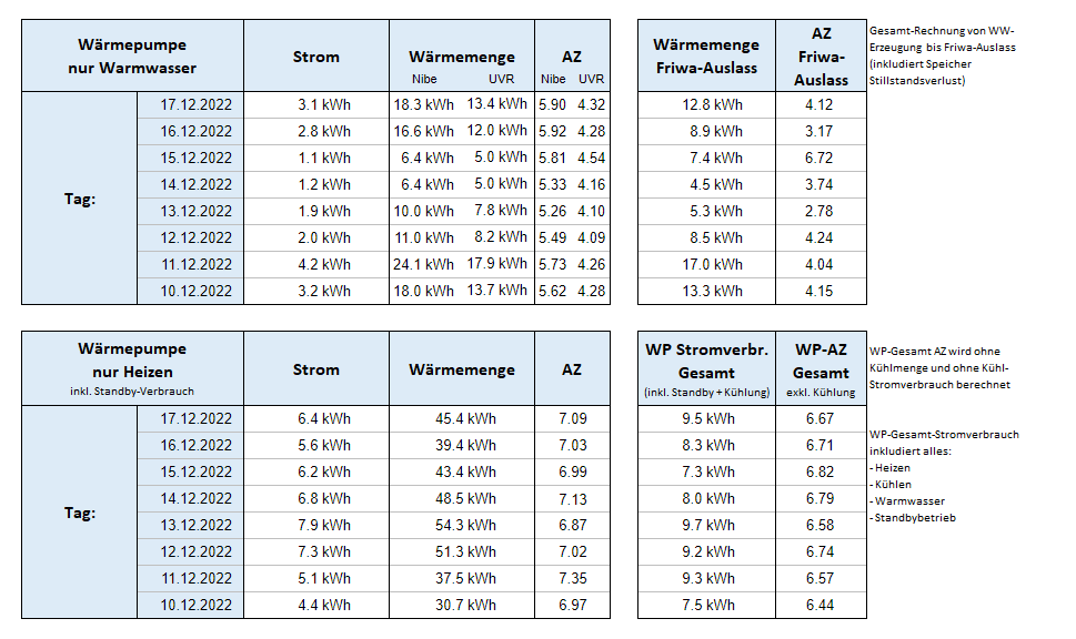

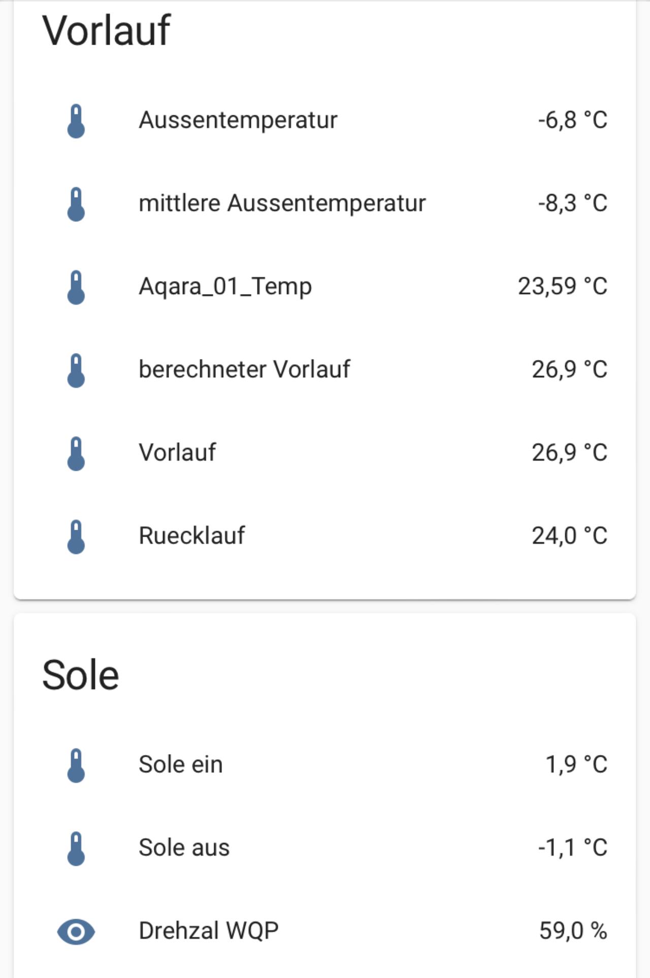

  •  mampfgnom
18.12.2022  (#214)
@Pedaaa  am 13.12. hast du den Leistungspeak ca 19h vor dem Kältepeak.  Ist das die Wettersteuerung, die vor der kalten Nacht den VL VL [Vorlauf] anhebt?
Meine WP WP [Wärmepumpe] genehmigt sich mehr Leistung
2022/20221218234880.jpg
Aber diese Größe allein muss immer im Kontext zum Haus/Heizbedarf gesehen werden:
2022/20221218786712.jpg
 ergibt einen COP von 7.
XXXSLutz schrieb: hydraulik ist perfekt ausgelegt,
Ja das schreibst du immer und Skyme in allen Ehren, aber so viel Zeit wie Pedaaa oder Berhan hat er bestimmt nicht in die Auslegung gesteckt. Schau mal du hast bei 56% HUP einen Volumenstrom von 16.5l/min .
2022/20221218143976.jpg
Ich komme bei 55% HUP auf 19l/min. Hätten wir 2 identische Häuser mit identischer Quelle und nur die Hydraulik wäre so wie jetzt, könntest du bei gleicher Verdichterfrequenz nur 16.5/19 meines Wirkungsgrades erreichen. Das wäre schon mal COP 6 statt COP 7. Vielleicht hast du aber ein größeres Haus, hältst WDVS WDVS [Wärmedämmverbundsystem] für Teufelszeug und hast die ein oder andere Wärmebrücke mehr als ich. Schon ist dein Heizbedarf bei gleichen Unweltbedingungen höher und du musst mehr elektrische Energie reinstecken. Ich kann natürlich nur mutmaßen und am Ende ist jedes Haus individuell. So ganz pauschal würde ich aber nicht abstreiten, dass die hier gezeigten Arbeitszahlen völlig daneben liegen.

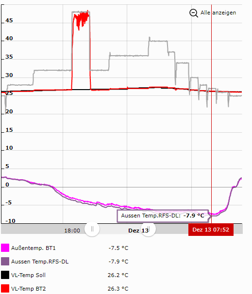

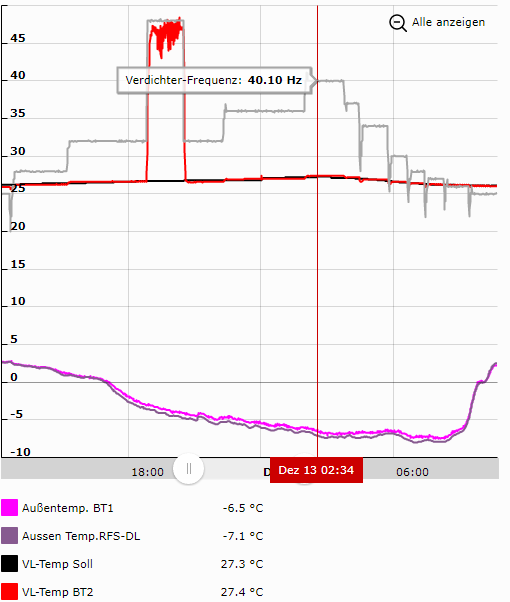

18.12.2022  (#216)
mampfgnom schrieb: am 13.12. hast du den Leistungspeak ca 19h vor dem Kältepeak.  Ist das die Wettersteuerung, die vor der kalten Nacht den VL VL [Vorlauf] anhebt?
nein, so früh greift die nicht.
hier mal die Nacht vom 13. genauer dargestellt:
VL-Soll, VL und Verdichter hatten den Peak um ca. 2:30
2022/20221218700468.png
tiefste Außentemp. gabs ca. von 7:00-8:00
2022/20221218207883.png
die Wettersteuerung (Faktor 10) hat also ca. 4,5-5h vorab geregelt.

  •  mampfgnom
18.12.2022  (#221)
@Pedaaa  alles klar. In deinem zweiten Bild steht der Cursor bei 22 Uhr. Das ist aber schon der nächste Peak. Ich habe nicht richtig geschaut. Danke für die genauere Auflösung.
XXXSLutz schrieb: eine az müsste doch unabhängig vom wärmebedarf sein oder täusche ich mich? eine arbeitszahl ist ja nix anderes wie wärmenergie : stromenergie, also hat sie nichts mit dem bedarf an wärme im jahr zu tun.
Das wäre in einer linearen Welt richtig. Bei Sole ein von 0 Grad braucht die WP WP [Wärmepumpe] aber bei doppeltem Heizbedarf nicht die doppelte elektrische Energie sondern in den meisten Arbeitspunkten mehr als die doppelte elektrische Energie. Das ist rein auf den Verdichter bezogen.
Der benötigte Pumpenstrom steigt ebenfalls aber eine bestimmten Drehzahl nichtlinear an.
