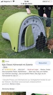

  •  Linni
5.1.2021  (#55)
Diese Hühnerställe sind aus Plastik (darüber kann man nun denken, was man möchte, aber milbenunfreundlich sind sie allemal). Als Schlafstall wären sie ausreichend, UND man kann sie mit der Hand heben, also sie sind sehr leicht.
Wäre das nun (ohne Auslauf?) "kraftschlüssig mit dem Boden verbunden"? Als mobil würde ich ihn ohne Räder nicht ansehen ehrlich gesagt. "Mobil" steht ja für fahrbar, und für die Straße zugelassen, oder nicht?
https://www.omlet.de/shop/hühnerzucht/hühnerstall_eglu_classic/
  •  Linni
5.1.2021  (#56)
2021/20210105543500.png
