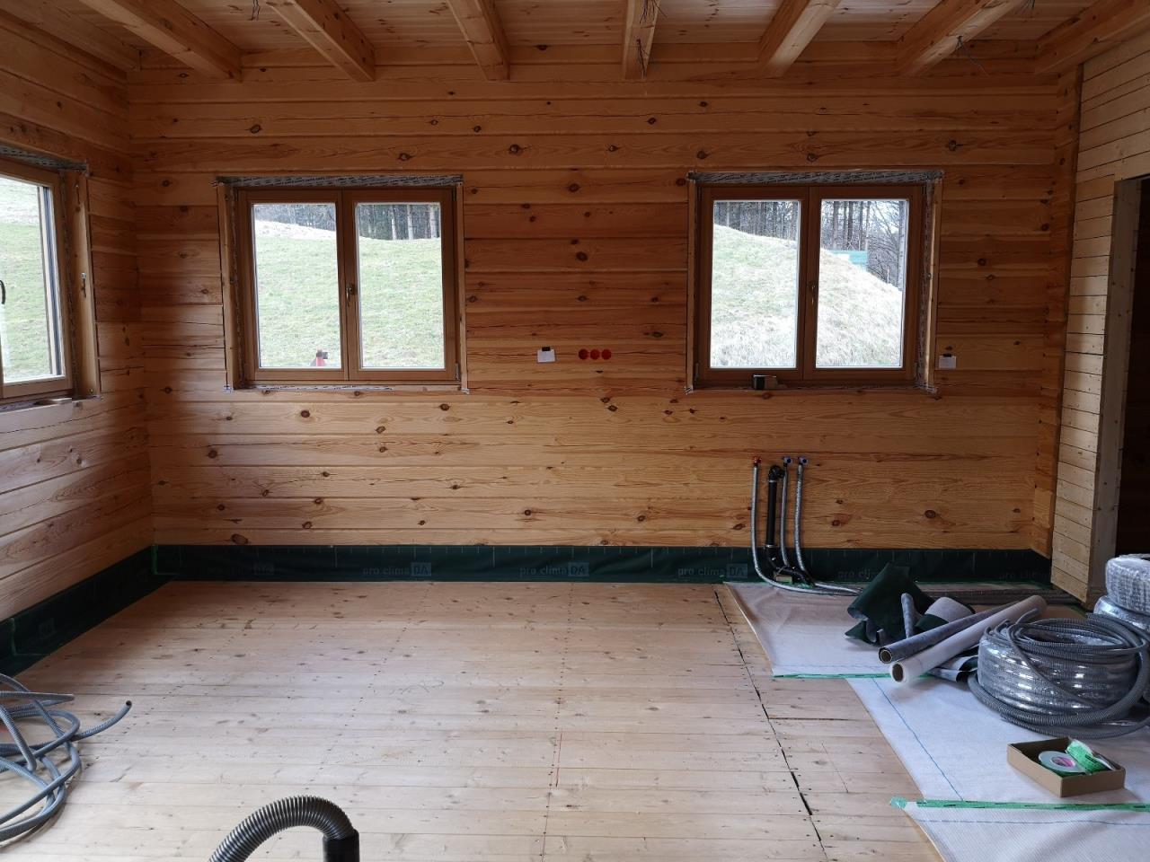

Da ich bezüglich Bilder gefragt wurde stell ich sie gleich hier rein:
Bereits ebener Holz-Rohboden:
2022/20220711924808.jpg

Wir haben hier generell wenig Wasser dazu gegeben, grad so viel das er "breiig" wird.
Wenn du mit der FBH FBH [Fußbodenheizung] heizt und gut lüften kannst wird er denke ich so nach 5 Tagen trocken sein.
Ansonsten vom Gefühl her eher Richtung 1-2 Wochen (ohne FBH FBH [Fußbodenheizung] & schlechte Lüftung).
Lässt sich dann eh leicht feststellen wenn man bei einer Stelle ein kleines Loch macht und fühlt/misst.
Verdichtet wurde mit den Füßen + Eigengewicht 😊
Es wurde beim Einbringen bewusst ein kleiner "Gupf" gemacht, der nach dem Verdichten dann eben mit den Staffeln abgezogen wurde.
