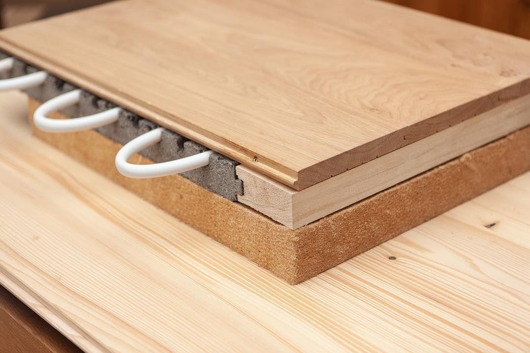

  •  Puitl
22.12.2020  (#16)
2020/20201222475729.jpg
Da ist auch viel Luft zwischen Platte und Diele....glaub da greif ich vorher auf ne fertige Lehmschüttung zurück, wäre mit nem 1000er auf 100m², also 10€/m² noch verkraftbar und ich brauch nix selber mischen^^
Bisher hab ich aber mit sägerauen Staffeln kalkuliert, wenn ich da die verleimten von Frischeis wie im Link oben nehme wirds wieder teurer.

Sog i jo ;) Lithotherm hat die Platten, du würdest eben Lehmelemente herstellen die dann die Dielen erwärmen. Würde mich interessieren ob zwischen Schüttung/Stampflehm und den Platten praktisch ein großer Unterschied ist. Luftspalt hast du sicher bei beiden.
Auch wenns nervt, die Heizleistung bleibt in dem Setup bei niedrigen Vorlauftemperaturen (<30°C) wahrscheinlich recht überschaubar. Laut Lithotherm Diagramm bist du bei Parkett, 30/25°C VL VL [Vorlauf]/RL, RA135 und 20°C Raumtemperatur irgendwo bei einer Heizleistung von 25W/m2, wahrscheinlich eher noch drunter.
