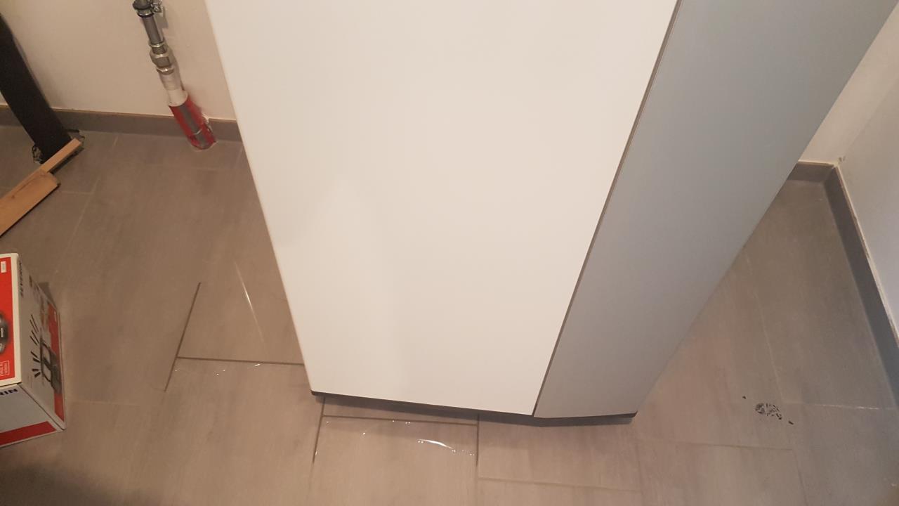

Hallo liebe Forumgemeinde!
Ich hoffe ihr könnt mir weiterhelfen. Im September wurde unsere Heizung installiert und auf den "manuellen Modus" gestellt, da bis vor kurzem noch kein Außenfühler installiert war. Vorgestern war es endlich soweit und der Außenfühler wurde vom Elektriker angeschlossen. Soweit so gut. Heute in der Früh stand aber ein wenig Wasser direkt unter der Heizung. Mit was könnte das zusammenhängen? Die Heizung läuft nach wie vor noch auf manuell. Darf ich das ohne weiters auf Automatikbetrieb umstellen? Auf was muss ich achten? Der Installateur muss sowieso noch einmal kommen, jedoch beunruhigt mich das whs Kondenswasser.
Vielen Dank für eure Hilfe!
Chris

Kondenswasser von den kalten Soleleitungen?

Nein, das habe ich schon überprüft. Hier ein Bild ....
2020/20201208939731.jpg
Kann das vl damit zusammenhängen aufgrund des großen Temperaturunterschieds ( Außenfühler lag vorher innen auf der Heizung mit ca.22°C und dann außen -4°C).
Vielen Dank
Chris

Damit etwas kondensiert muss es kalte Stellen im Raum geben.
Was für eine Leitung ist die Rechte, die nicht isoliert ist?

von einem tag auf den andern scheint mir das für kondensat ein wenig viel zu sein.
oder wurde die heizkurve nicht angepasst und die maschine gibt nun alles und es wird viel zu warm im haus?
wie hoch ist die rel.luftfeuchte innen?
ruf ihn halt an und melde wasserschaden. da wird er schon flugs kommen ;)
oder maschine aus; deckel auf; verdichtergehäuse auf und selber n bild machen.

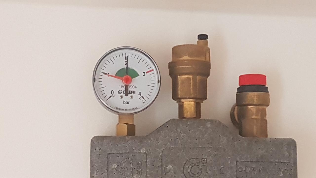

Mit dem ELEKTRISCHEN Außenfühler hat das erstmal direkt nichts zu tun.
Wie hoch ist der Systemdruck? Überdruckventil angesprochen?

Nein, die Heizkurve wurde nicht angepasst und ja es wurde sehr warm im Haus. Ja, ich rufe ihn gleich mal an.
New_Projekt schrieb: Damit etwas kondensiert muss es kalte Stellen im Raum geben.
Das sollte der Heizungsvorlauf sein.
Der Installateur kommt und sieht sich das Problem an.
passra schrieb: Mit dem ELEKTRISCHEN Außenfühler hat das erstmal direkt nichts zu tun.
Wo kann ich diesen im Menü ablesen?
Vielen Dank für eure Hilfe.

Nix Menü, reine Mechanik 😉 irgendwo sollte sowas verbaut sein:

2020/20201208649424.jpg
Hier abfotografiert ;)

sicherheitsventil mit putzabfluss? :D
8.12.2020  (#10)
Wurde WW WW [Warmwasser] gemacht, ich hatte nämlich bei mir vergessen das Sicherheitsventil für das WW WW [Warmwasser] an den Kanal anzuschließen. Sah nacher so aus wie bei dir.
Die Sicherheitsgruppe von deinem Bild sollte bei 2 bar noch nicht auslösen, würde ich vorerst mal ausschließen.

ja auf WW WW [Warmwasser] Bereitung würde ich schaun ob der "Überlauf" in den Kanal geht.
Wenn sich das kalte Wasser bei Erwärmung ausdehnt entweicht es über das Ventil...

Genau das war das Problem - vielen lieben Dank euch allen für eure Hilfe!!!!!!!!!!
Chris
