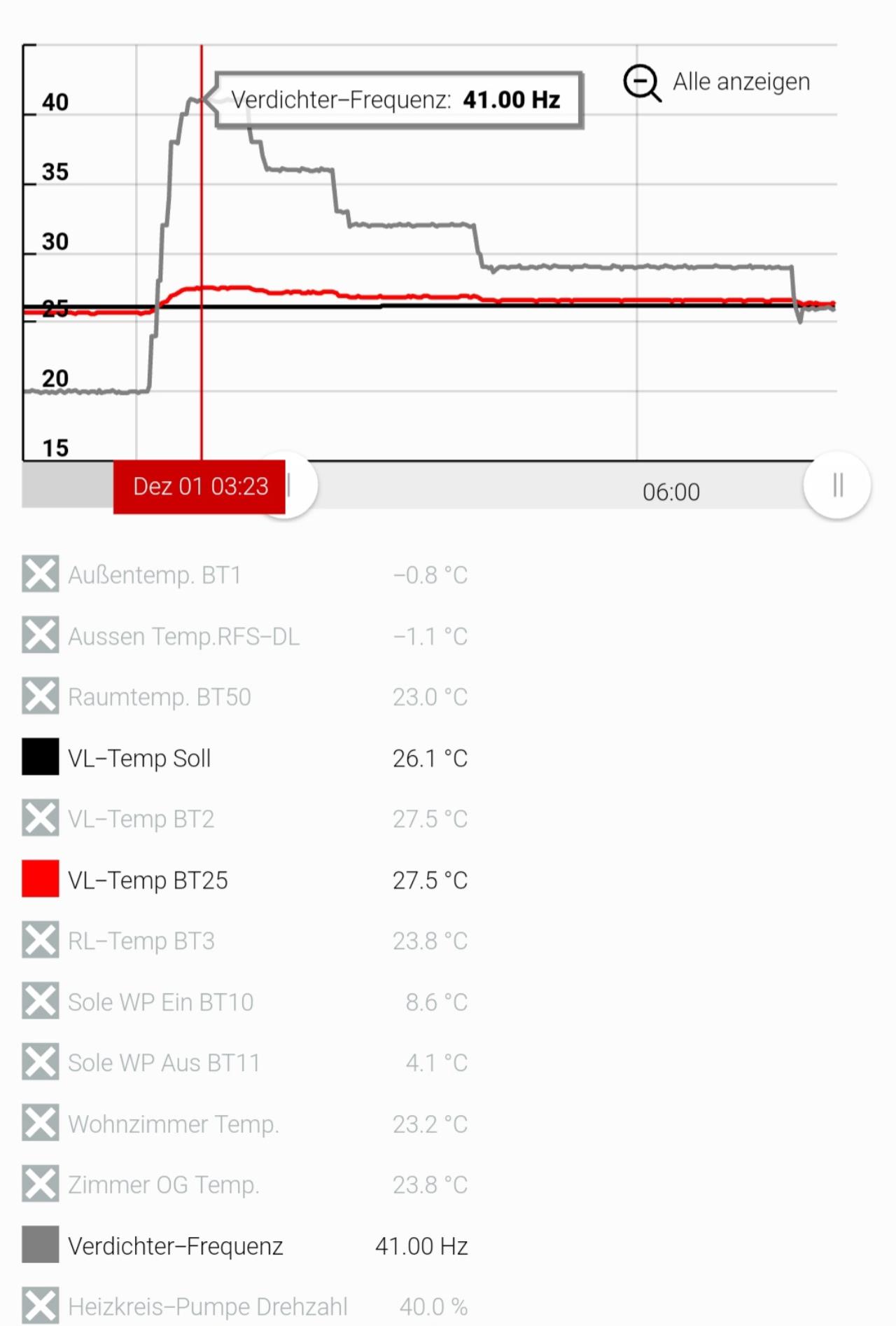

Als Beispiel zeige ich hier die letzte Nacht bei mir:
die WP WP [Wärmepumpe] läuft gemütlich die Nacht über mit 20Hz. Die VL VL [Vorlauf]-Temp. ist leicht unter VL VL [Vorlauf]-Soll, also fallen die GM.
Irgendwann sind die -550GM wie im Beispiel oben erreicht und der Verdichter erhöht mit 2Hz pro min.
Also mit der max. zulässigen Erhöhung.
Das geht rauf bis auf 41Hz.
Dort bleibt er dann 20min bzw. bis die GM auf -514 abgebaut wurden. Erst dann fällt die Verdichterfrequenz wieder.
Insgesamt braucht es ca. 4 Stunden bis die GM von -550 auf -400 zurück sind, bis der VL VL [Vorlauf] wieder auf VL VL [Vorlauf]-Soll gefallen ist und bis die Ziel-Verdichterfrequenz von 26Hz erreicht wurde.

Ich frage mich jedoch, wozu überhaupt ein so aggressives Hochdrehen notwendig war?!
Es hat bei mir keine Eile, dass die GM möglichst schnell wieder auf Soll zurückkommen. Eine Verdichterfrequenz von 41Hz fahren, wo z.B. 30Hz locker gereicht hätten ist unnötig.
Die Frage ist nun, wie kann man das hinbiegen?!
Ist das Überschießen schwächer, wenn z.B. Verdichterstart und Start Zusatzheizung enger beisammen sind?!
oder spielt der 3. Prarameter im Bunde "Differenz zw. ZH-Stufen" da auch noch eine Rolle, die wir noch nicht kennen?

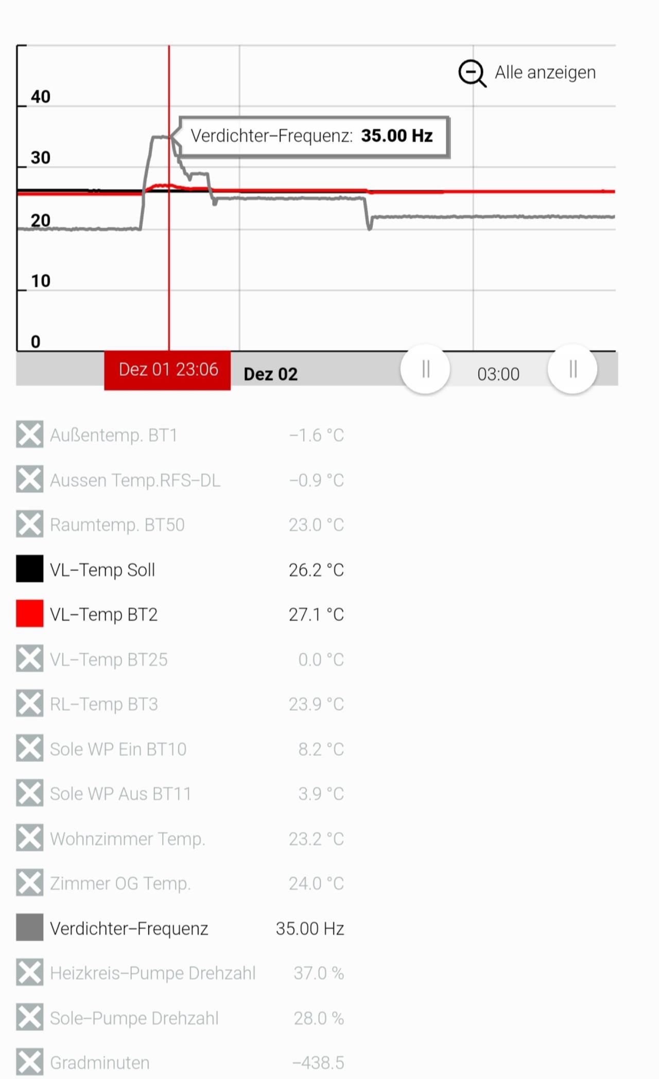

Es gab wieder einen "Modulations-Start" in der Nacht:
Nun startet das Hochmodulieren ja schon bei GM -450.
wieder wurde relativ heftig hochmoduliert, aber diesmal nur bis 35Hz max.
Dort wird dann ca. 15min verweilt, dann gehts wieder nach unten.
Bis die "Ziel-Verdichterfrequenz" von ~25Hz erreicht wird, dauert es diesmal ziemlich genau eine Stunde.
2020/20201202231870.jpg
ist zwar deutlich besser, aber immer noch weit weg von gut. 🙄

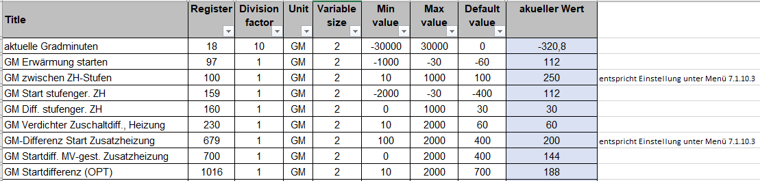

Hab in der Zwischenzeit mal die aktuelle "S-Series" Modbusliste durchsucht.
Hab nur diese GM oder Verdichter beeinflussenden "write" Register gefunden:
2020/20201202316622.png
Also keine so fancy Möglichkeiten wie Regler P-Anteil ändern usw. wie das die F-Series User können.
Für was diese einzelnen Register gut sein könnten ist halt noch die Frage... 🤷

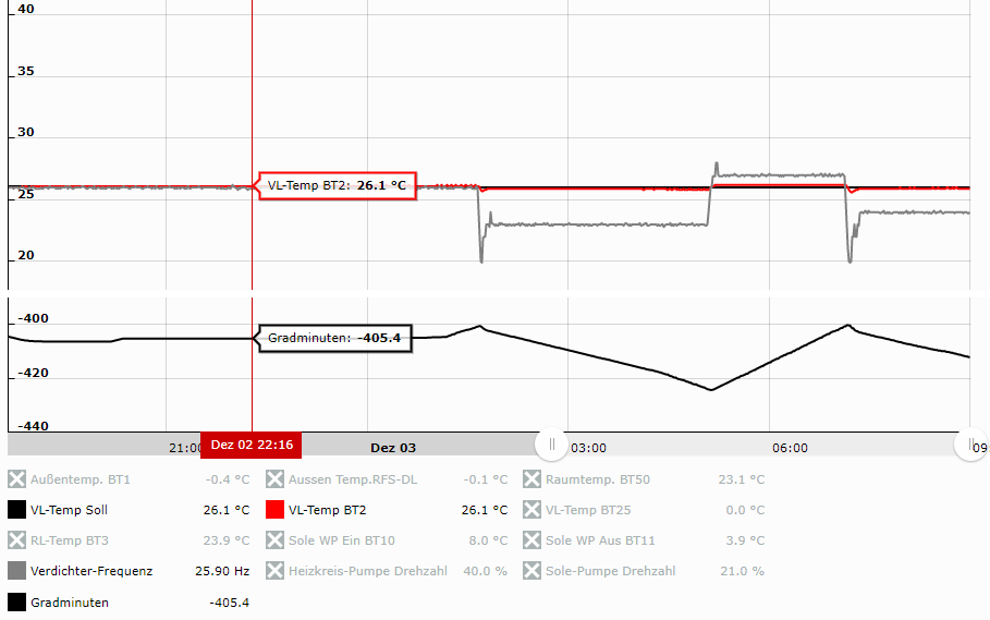

Die 100er Einstellung ist interessant:
Nun pendeln die GM wie erwartet zwischen -400 und -425
Verdichter-Überschießen gibt es keines mehr und der VL VL [Vorlauf] wird immer auf 0,1-0,2°C genau zu VL VL [Vorlauf]-Soll hingeregelt.
2020/2020120319270.png
Ich lass das jetzt mal eine Weile so.
Mal schaun, wie sich die nächsten WW WW [Warmwasser]-Ladungen dazu verhalten.
Wenn das passt, kann ich das ja noch etwas entschärfen. Eher Richtung "Rel. GM Start Zusatzheizung" 150 oder so?! damit sich der Regler hier nicht zu tode regelt.

Ich verstehe meine leider auch überhaupt nicht:
F1155-6 (tschuldigung fürs kapern des Threads)
Verdichterstart: -300
Rel. GM Start Zusatzheizung: 200
fängt bei -300 bei 20Hz an - fängt dann bei ~-350GM an hochzumodullieren - kurz auf 39Hz, dann auf 69Hz - bleibt dort ein bisschen, fällt dann wieder auf 39Hz, steigt kurz dannach (bei GM Richtung 0) aber wieder auf 69Hz, sinkt wieder, steigt wieder (pendelt also) - beruhigt sich dann bei 37Hz ab ~ 14.00, sinkt dann nochmal auf 35Hz und läuft dort unbeirrt weiter solange bis die GM 0 sind, macht dann noch einmal WW WW [Warmwasser] und schaltet sich ab
Wieso?
2020/20201202153579.png
2020/20201202207288.png
WT Träger ist fix eingestellt auf ~ 14,x l/min
Sperren sind keine drinnen (wollt ich grad schreiben - schaue nach - 40-68Hz war drinnen - warum auch immer ein Sperrbereich drinnen war - erklärt das pendeln - sind jetzt draussen - sollten aber das Gerät nicht hindern nach unten zu modullieren oder?)
nächster Tag:
habe ja die Sperre jetzt rausgenommen, das nervöse springen ist vorbei, sie läuft jedoch unbeirrt weiter bis 0 und stoppt dann wieder für eine Zeit ...
