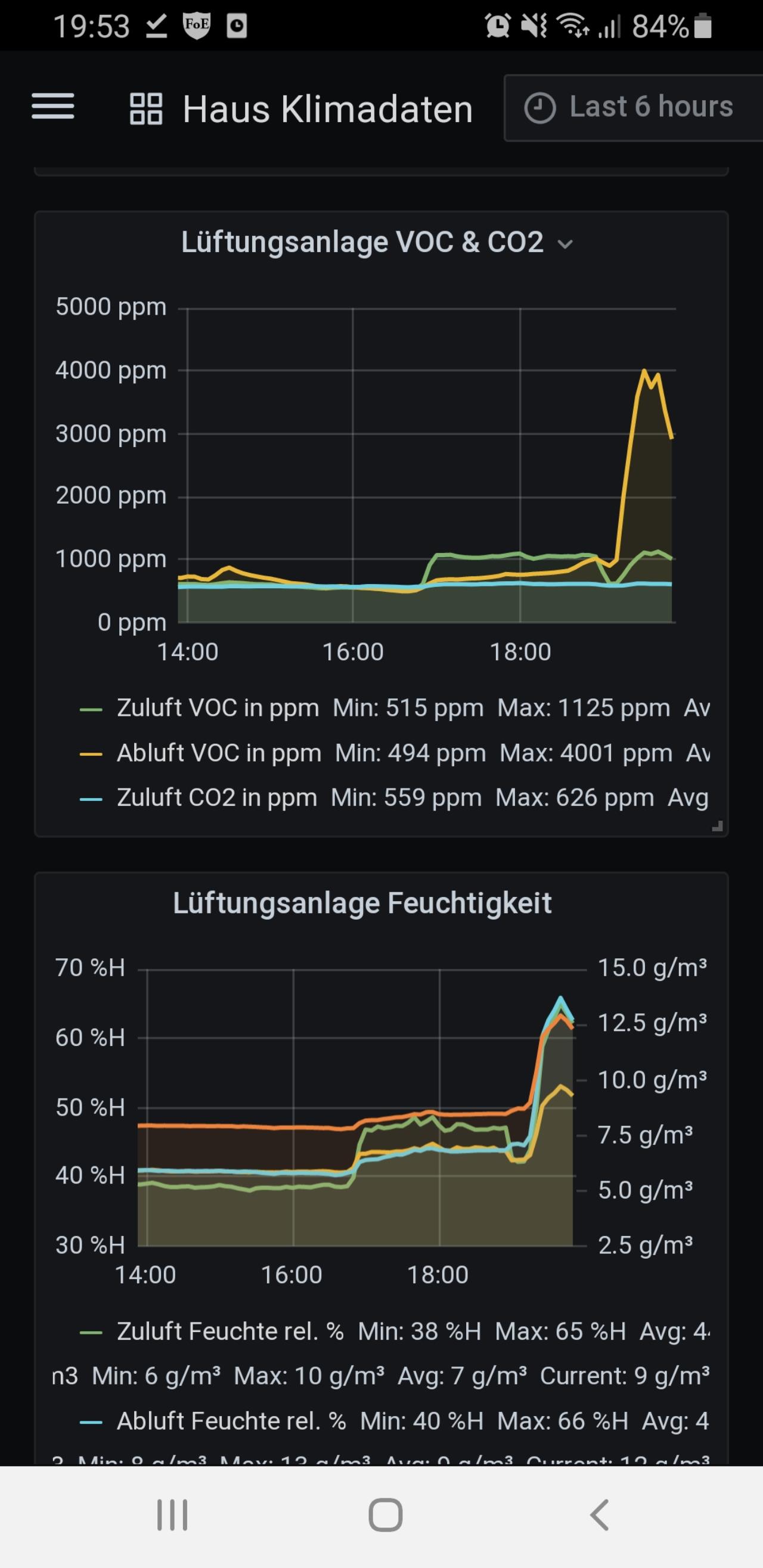

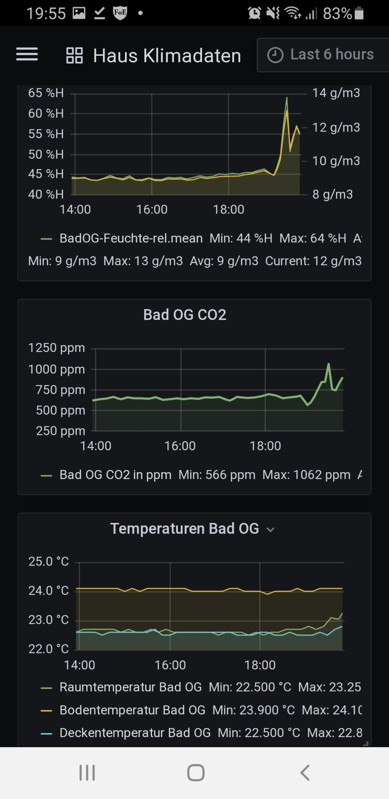

25.11.2020  (#6)
2020/20201125455383.jpg
Da sieht man schön, wenn die Herzallerliebste am Häuschen war 😅😂. Arcus Eds Kanalsensoren
2020/20201125283328.jpg
Oder Baden und duschen zu dritt mit einen Elsner Cala Wandsensor
Liebe Messdaten erfassen und analysiern. Leider spinnt mein Proxmox Server
