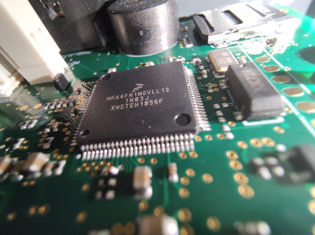

Auf der HG Pontos Base ist im übrigen eine Speicherkarte und ein MK64FN1M0VLL12 (Cortex M4) verbaut. Möglicherweise läuft darauf ein Arduino, ich habe leider derzeit keine Zeit mich damit zu beschäftigen.

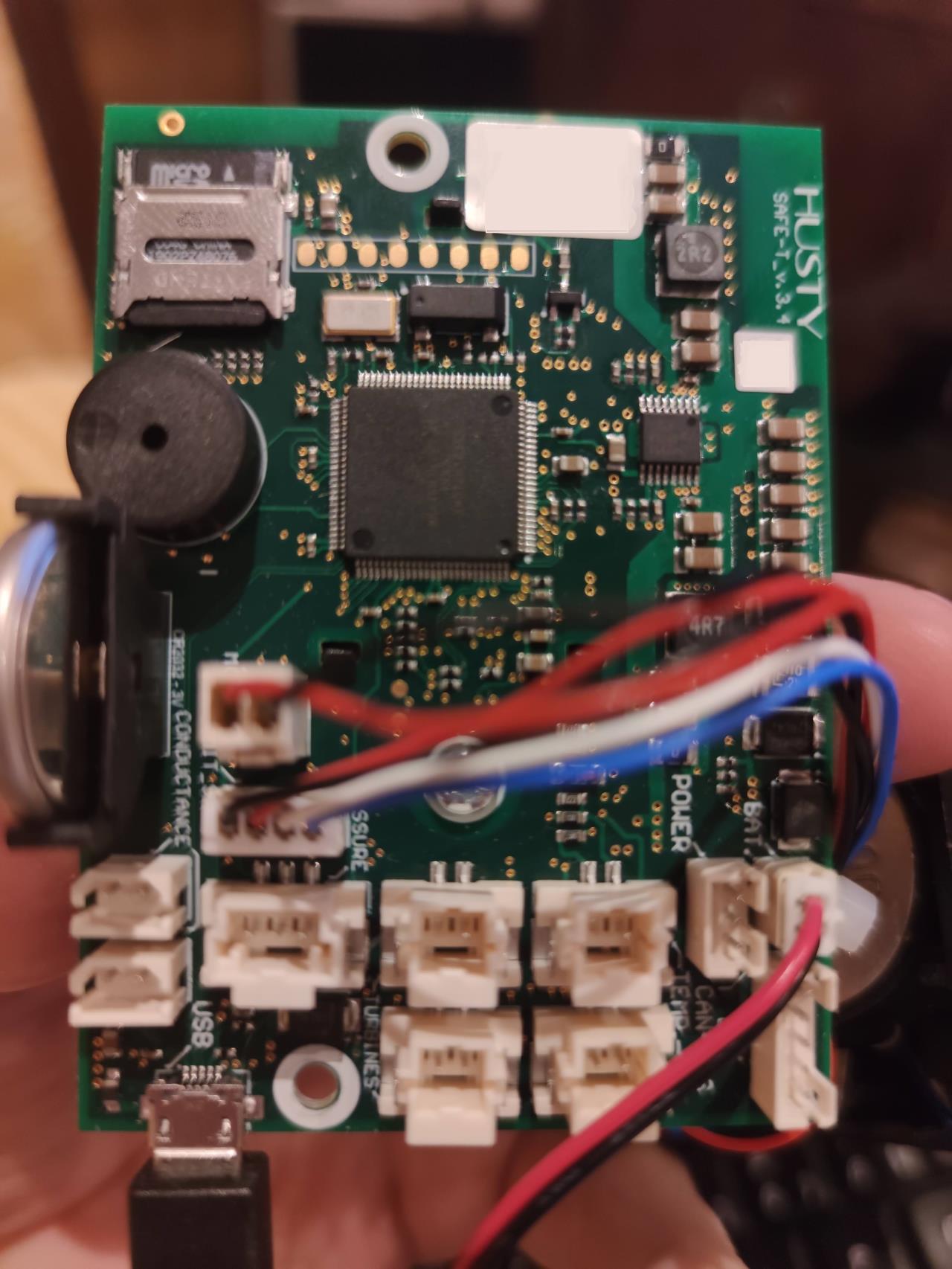

berhan schrieb: Auf der HG Pontos Base ist im übrigen eine Speicherkarte und ein MK64FN1M0VLL12 (Cortex M4) verbaut. Möglicherweise läuft darauf ein Arduino, ich habe leider derzeit keine Zeit mich damit zu beschäftigen.
sehr schön, danke für die Bilder vom Innenleben. Falls du ein Bild von der kompletten Platine (oder generell vom Innenleben) hast, würds mich auch interessieren.

heribert schrieb: sehr schön, danke für die Bilder vom Innenleben. Falls du ein Bild von der kompletten Platine (oder generell vom Innenleben) hast, würds mich auch interessieren.
2020/20201105801426.jpg
Auf der Speicherkarte ist im übrigen der Privatekey des Client, sowie das client und ca Zertifikat. Theoretisch ist damit eine  MITM-Attacke möglich. Ist aber aufwendig, vielleicht gibt es ja eh ein Webinterface. Werde das Teil wieder zusammenbauen und dann testen.

berhan schrieb: Privatekey des Client, sowie das client und ca Zertifikat. Theoretisch ist damit eine MITM-Attacke
boa - da kenn ich mich zu wenig aus - aber da besteht Bastlerpotential.
hat das Ding einen CAN-Bus?

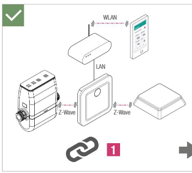

RE.GUARD (was ich bisher erfahren habe, noch nicht gegengeprüft)
zWave:
 • Das Gerät funktioniert mit allen zWave Gateways (FIBARO ID, HOMEE) mit einer bestimmten Sicherheitsfunktion
 • Die Rehau-App funktioniert nur mit dem zWave Gateway von Rehau
 • Jeder Gatewayhersteller hat dann eine eigene App, in der dann die Parameter des Gerätes bereits extra zur Verfügung gestellt werden müssen, weil zWave anscheinend ziemlich gekapselt ist.
 • Jeder zWave Gateway muss sich zur Initialisierung (einmalig) ins Internet verbinden, ist anscheinend ein zWave Eigenschaft.
 • Updates (ob nur Einstellung oder auch Software?) sollten über jedes zWave Gateway möglich sein
 • zWave ist anscheinend nicht (so einfach?) zugänglich vom internen Netzwerk und die Kommunikation zwischen Android-App und Gerät ist verschlüsselt. Aber zWave Befehle stehen in der Doku und warum das dann mit dem Getway nicht geht ist mir noch nicht klar. Die Auskunft war zumindest, dass keine Steuerung über einen normalen Heimnetzwerk-Rechner möglich ist aber durchaus in der Zukunft möglich sein könnte.
6.11.2020  (#16)
heribert schrieb: hat das Ding einen CAN-Bus?
Ja, steht zumindest bei einer Buchse drauf.
