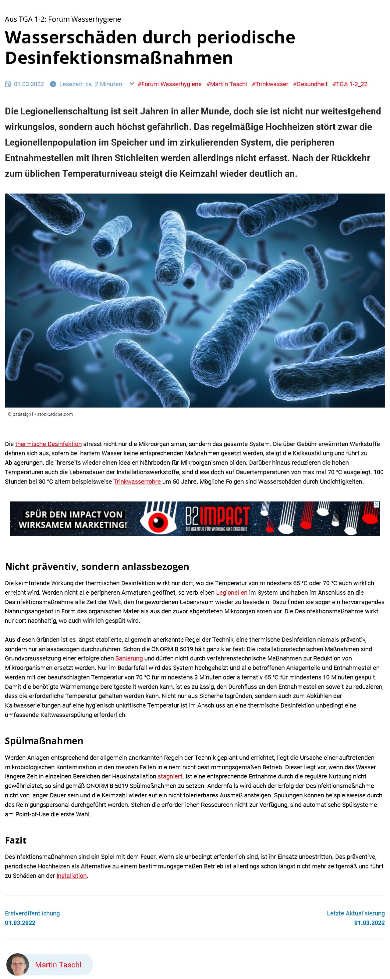

schuer01 schrieb: ...den angebotenen Heizstab zu installieren. Ich will den ohnehin haben um wegen Legionellen stärker aufzuheizen und diese potentiell zu beseitigen...
das wäre genau der holzweg. 'pseudothermische desinfektion ' richtet mehr schaden als nutzen an. 'legionellenprogramme' sollen nicht angewendet werden...
das schreibt das forum wasserhygiene...
Die Legionellenschaltung ist seit Jahren in aller Munde, doch sie ist nicht nur weitestgehend wirkungslos, sondern auch höchst gefährlich. Das regelmäßige Hochheizen stört zwar die Legionellenpopulation im Speicher und im zirkulierenden System, die peripheren Entnahmestellen mit ihren Stichleiten werden allerdings nicht erfasst. Nach der Rückkehr zum üblichen Temperaturniveau steigt die Keimzahl wieder deutlich an...
Fazit Desinfektionsmaßnahmen sind ein Spiel mit dem Feuer. Wenn sie unbedingt erforderlich sind, ist ihr Einsatz unbestritten. Das präventive, periodische Hochheizen als Alternative zu einem bestimmungsgemäßen Betrieb ist allerdings schon längst nicht mehr zeitgemäß und führt zu Schäden an der Installation...
https://tga.at/errichten/wasserschaeden-durch-periodische-desinfektionsmassnahmen/
2022/20220904220447.png
der richtige weg sind
 • vermeidung zirkulation
 • dimensionierung speicher (ausreichender wasserumschlag)
 • vermeiden von totleitungen/stagnation...
