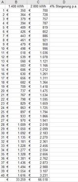

derbauer schrieb: Also ich wohne auch mit knapp unter 40 HWB tadellos und die Heizkosten sind vernachlässigbar
Auf Dauer bedeutet das trotzdem, dass doppelte von jemanden mit dem halben HWB ausgegeben zu haben. Und da sprechen wir fix von einem satten 5-stelligen Eurobetrag - betrachtet auf die gesamte Nutzungsdauer.
Ich habe 2 Freunde die im selben Zeitraum Haus bauten wie ich. Beide haben ein in etwa gleich großes oder geringfügig kleineres Haus. Beide haben eine mehr als doppelt so große Sole-WP die ich via Uplink monitore. Wo liegen die Unterschiede neben der WP WP [Wärmepumpe]-Dimensionierung?
Ich hab EKZ 20, die beiden rd. 40. Ich hab das Kellergeschoss mit 20cm XPS eingepackt und bei der Fassade zum f+ gegriffen. Dach nicht mit 20cm sonder 40cm ausgeblasen... Durch die Auswertung im Uplink weiss ich das die beiden exakt den doppelten Wärembedarf von meinem Haus haben. Sieht dann über eine Lebensdauer von 40 Jahren wie folgt aus.

Ja, einen Unterschied zwischen unseren Häusern gibt es noch. Meine optimal dimensionierte und hydraulisch richtig ausgelegte WP WP [Wärmepumpe] hat in 40 Jahren bei weitem noch keine 100.000 Takte am Zähler, deren Maschinen wohl bereits nach 10-15J. Dafür war meine schlanke Solemaschine ohne Tiefenbohrung um 10k günstiger.
Ich hab übrigens extra eine PHPP Berechnung anfertigen lassen und war dabei nicht geizig, weil die € 500,- Extrakosten hätten nicht sein müssen.

Miike schrieb: Über 40 Jahre gerechnet, bedeutet das trotzdem, dass doppelte von jemanden mit dem halben HWB ausgegeben zu haben. Und da sprechen wir fix von einem 5-stelligen Eurobetrag.
Provokant gesagt: hat diese Person initial einen 5stelligen Betrag weniger ausgegeben, gleicht es sich (finanziell zumindest) wieder aus emoji
Vom Ökologischen Standardpunkt her sollte man aber IMMER nach dem niedrigsten HWB trachten, da geb ich dir Recht. Da ist mMn der Gesetzgeber in der Pflicht. Die Anforderungen der WBF sind dahingehend ein Witz (zumindest im BGL). Wenn wir die aber nicht erfüllt hätten, hätten wir definitiv mehr für eine noch bessere Dämmung ausgegeben.
