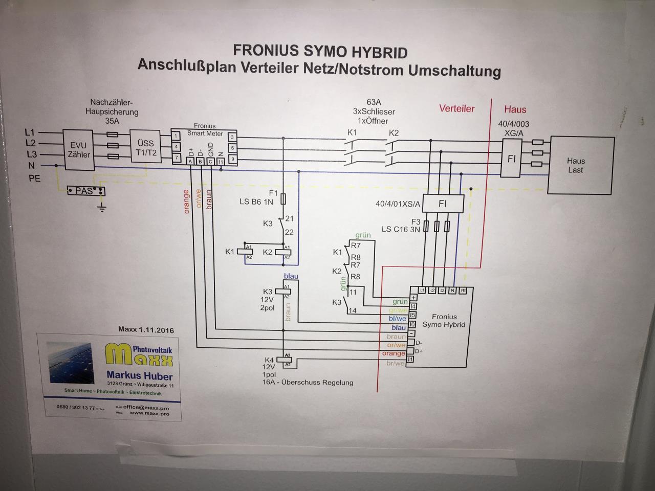

31.7.2020  (#8)
@HPPP: Schau mal hier:
2020/2020073137912.jpg
2020/20200731363913.jpg
HPPP zitierte:
[ref]HPPP:58650_1#564558[/ref]"Die Geräte der Fronius Symo HybridSerie bieten seit Herbst 2016die Möglichkeit den Haushalt bei einem Netzausfall weiter mit Energie zu versorgen. Grundvoraussetzungen zurvollständigenNutzung der Notstromfunktion sind eine angeschlossene Batterie*, ein Fronius Smart Meter sowie die Realisierung einer Notstromumschaltung."
In der Fußnote zum Stern steht weiter:
" * Notstrombetrieb ohne Batterie ist möglich, allerdings kommt es hierbei wetterbedingt zu Abschaltungen und reduzierten Leistungswerten."
massiv50er schrieb:
(...) wann Modul Optimierer Sinn machen (...)
Meine Recherche-Ergebnisse bzw. mein Informationsstand:
 • Wenn es zu Verschattungen kommt
 • Wenn nicht alle Module eines Strings die gleiche Ausrichtung haben
 • Vorbeugend falls das eine oder andere Modul stärker in der Leistung nachlässt
  •  HPPP
1.8.2020  (#9)
@MissTT
das wird jetzt interessant. Hast du diesen Fall Notstrombetrieb auch mal hart getestet, sprich die Netzspannung genommen und beobachtet was passiert? Bleibt dein Haus tatsächlich mit Sonnenstrom versorgt auch ohne dieser von Fronius geforderte Batterie?
1.8.2020  (#10)
Ja: Einmal als Test/Vorführung durch den Solarteur bei der Übergabe und einmal bei einem Stromausfall. Natürlich muss man ohne Batterie aufpassen, dass man stärkere Verbraucher nur einschaltet, wenn die PV auch ausreichend liefert bzw. muss man ggf. ein paar Sicherungen heraus nehmen, damit der Rest stabil läuft.
  •  Fernmelder
3.8.2020  (#11)
MissT schrieb: Natürlich muss man ohne Batterie aufpassen, dass man stärkere Verbraucher nur einschaltet, wenn die PV auch ausreichend liefert bzw. muss man ggf. ein paar Sicherungen heraus nehmen, damit der Rest stabil läuft.
Die Versorgung kann nur mit der max. Leistung des WR WR [Wechselrichter] erfolgen, egal ob mit oder ohne Batterie. Beim Fronius Symo Hybrid 5.0-3-S sind das 5kW
