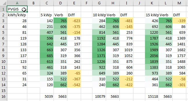

Warum diese Pauschalaussagen nichts taugen, versuche ich hier zu visualisieren. Dem nicht so versierten Interessenten wird gerne vorgegaukelt, dass eine "richtig" dimensionierte PV dann quasi deinen eigenen Bedarf deckt, was besonders lukrativ sein soll. Warum eine übertriebene Betrachtung des Eigenverbrauchs ebenfalls zweitrangig ist behandle ich später.
Eine fiktive Anlage an meinem Standort mit meinem Jahresverbrauch 5.663 kWh für 2019
soll Ausgangsbasis für die Kalkulation sein. Basis ist ein 3-Personen-Haushalt mit Heizung und WW WW [Warmwasser] durch eine Erdwärmepumpe. Die Monatsverteilung kommt von PVGIS.
2020/2020100938247.png
Bereich 1: eine 5 kWp kWp [kWpeak, Spitzenleistung] Anlage (die grob zum Haus passen würde)
Bereich 2: eine 10 kWp kWp [kWpeak, Spitzenleistung] Anlage
Bereich 3: eine 15 kWp kWp [kWpeak, Spitzenleistung] Anlage
Die Anlage 1, die grob passen würde, reißt das halbe Jahr ein gewaltiges Monatsdefizit auf. Bereits ohne Berücksichtigung von Verbräuchen in der Tag-Nacht-Verschiebung werden für die Wintermonate schon über 2.000 kWh zu wenig produziert. In der täglich gemessenen Realität ist die Abweichung sicher noch höher. Ich wage zu behaupten, dass diese Anlage das 3/4 Jahr nicht zum Haus passt, weil eben diese virtuelle Größe des Jahresertrags wertlos ist.
Selbst die 15 kWp kWp [kWpeak, Spitzenleistung] Anlage schafft es nicht, dass sie das ganze Jahr "zum Haus passt". Es ist aber komplett irrelevant, weil sich die Anlage nicht dadurch rechnen wird, dass man den ganzen produzierten Strom selbst verbraucht, sondern dass eine Gesamtkostenbetrachtung eine möglichst schnelle Amortisation ermöglicht.
Warum sagen nun soviele Solarteure, dass 5 kWp kWp [kWpeak, Spitzenleistung] eine so tolle Größe ist? Ja weil die meisten Förderungen (zB KLIEN) hier aufgehört haben und man so das beste Verkaufsargument gehabt hat. Niemand will ja ungeförderte kWp kWp [kWpeak, Spitzenleistung] aufs Dach geben, die dann völlig frei zu finanzieren sind. Weiters schauen halt viele Kunden nur auf die Rechnungssumme, weil sie nicht in der Lage sind, die Amortisation selbst zu rechnen. Am Ende sticht die 6.000 EUR Anlage die 8.000 EUR Anlage aus, auch wenn sich die teurere sicher schneller amortisieren würde.
