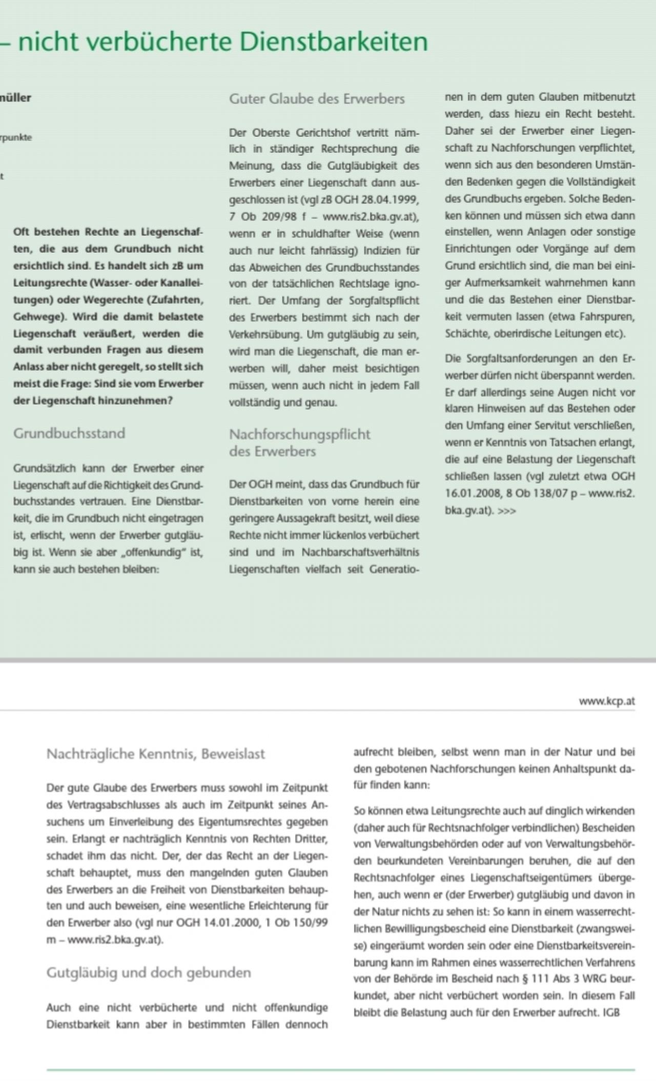

  •  Hobbyplaner
23.4.2020  (#7)
Habe dazu leider nur dieses
schlechte Bild......
2020/2020042330041.jpg

2.7.2020  (#8)
Hier der Link zu dem Ausschnitt von Hobbyplaner:
https://kcp.at/wp-content/uploads/2013/08/KCP_Lexikon_01-2009_WEB.pdf

Dennoch wird Jemand den Thread finden oder auf ihn verlinken, wie in https://www.energiesparhaus.at/forum-nicht-eingetragenes-servitut-wasserrecht/58323_1#561144
Da ist es doch schön, wenn man nicht nur das Bild sieht, sondern auch die Quelle und den ganzen Text hat. Ist nicht selbstverständlich bei Veröffentlichung vor über 10 Jahren.
