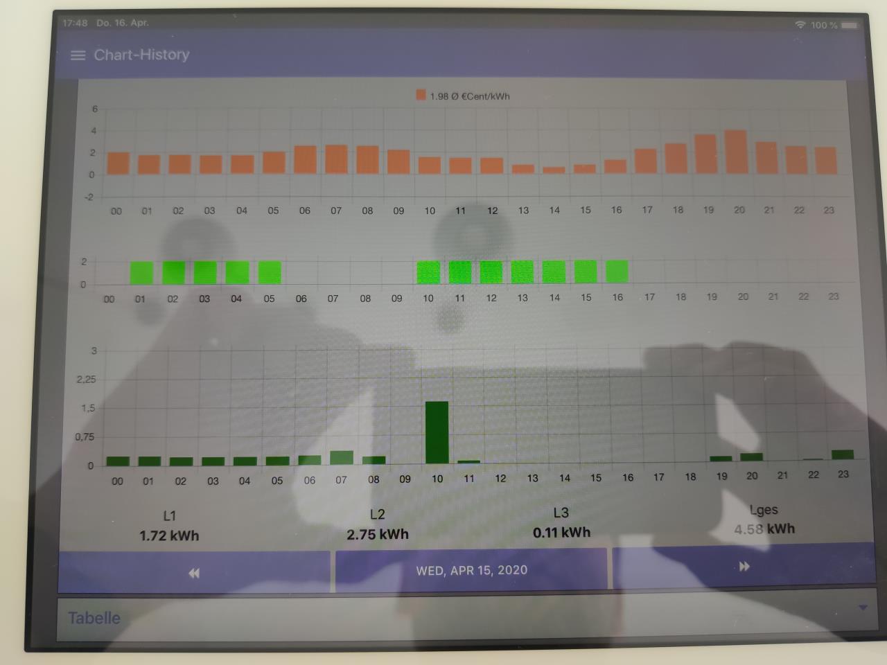

16.4.2020  (#10)
Ich bin der Meinung. Anschließen an einer Wärmepumpe wacht nicht viel sinn.
Warum? Mann benötigt wegen des geringen Vorlauf einen großen Wärmetauscher.
Der sollte wegen Chlor oder Salz aus Titan sein.
Haus Wp mit Erdkollektor guter Wirkungsgrad aber meistens lange Zuleitung. Eigen Luft Wp für Pool. Hat im  Winter den schlechtesten Wirkungsgrad. Umwälzpumpe nicht vergessen + Steuerung.  Ich habe mir das anbieten Lassen. Tauscher, Steuerung, Umwälzpumpe, 15m Rohr Isoliert 1600€ ohne Einbau. Vor allem Heizen verbraucht nicht den meisten Strom.

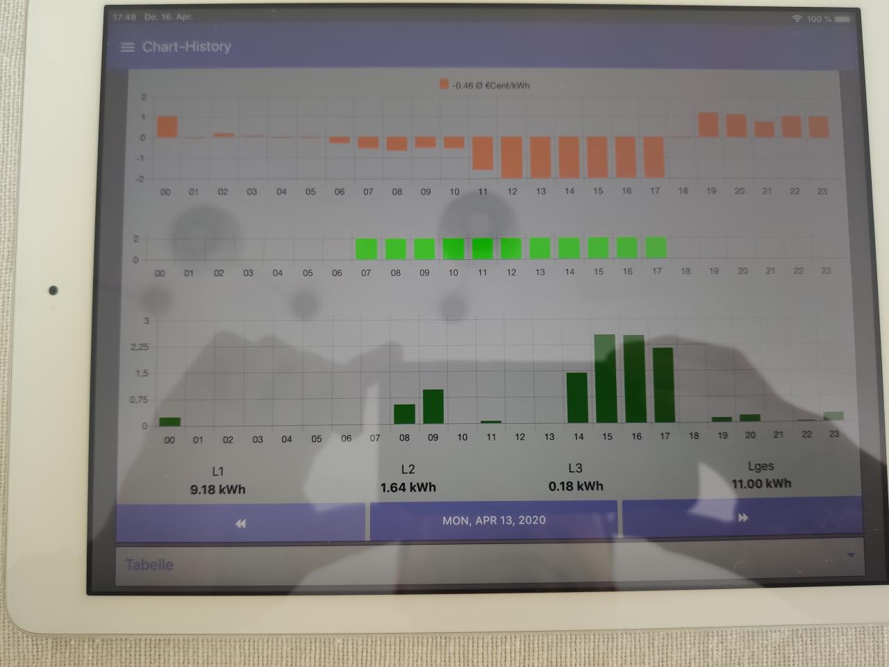

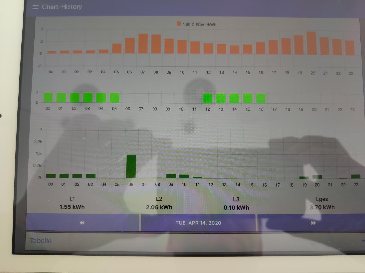

Hier einige Bilder vom Stromverbrauch.
L1= Heizung  L2= Umwälzpumpe
Wasser hat gerade 37 Grad
Im Winter kommen noch ca 2kw pro Tag Heizen dazu. Im Sommer Heizt die Sonne auf den Pool. Das reicht für das Badewasser.

16.4.2020  (#11)
Am 13. hat Awattar für den Stromverbrauch etwas bezahlt. Deshalb habe ich etwas mehr verbraucht. emoji  Pool Aufheizen von 34 auf 38 Grad. Tagesverbrauch 11kw

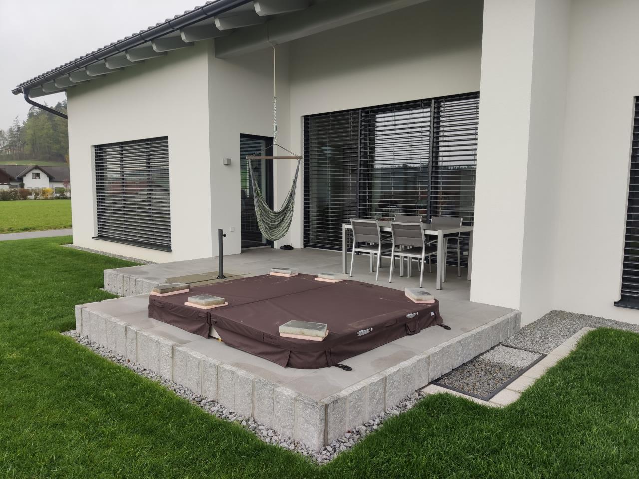

19.4.2020  (#13)

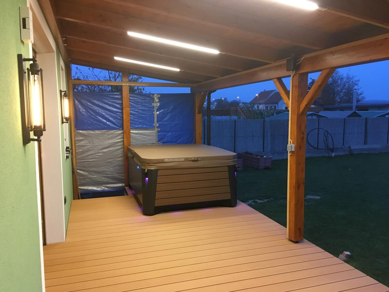

Den Pool und die Terasse haben wir im Oktober 2019 noch schnell gemacht. Damit wir den Pool über den Winter nutzen konnten.
Wie gesagt ist noch nicht ganz fertig. Abdeckung für den Pool wird begehbar und zum aufschieben. Sichtschutz und Stufe bei der Terasse kommt auch noch.

19.4.2020  (#14)
@gerald_z
emoji Wir hatten die letzten Tage genau die gleichen Überlegungen ob wir nicht einen Whirlpool auf der Terrasse einlassen bzw. mit der WP WP [Wärmepumpe] (Erdwärme) heizen.
Wie viel Platz ist hier rund um den Pool? Wie kommst du zur Technik falls mal was ist (Schacht)?

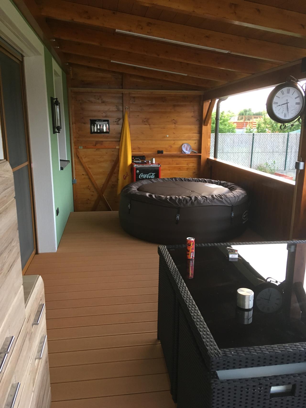

Jetzt im Einsatz:
https://www.amazon.de/Lay-Z-Spa-Whirlpool-Vegas-196-61/dp/B0068484UU/?tag=showlowestprice-21
Billige Aufblasversion, nur für den Sommer bis max Nov. zu gebrauchen. Preis Leistungsmäßig allerdings nicht schlecht. Für Letzten Sommer zum Abkühlen hats einwandfrei gereicht..
Stromkosten, bei Verwendung bis es gefriert: astronomisch, da so gut wie keine Dämmung.
Im Sommer: minimal
braucht ewig zum Aufheizen (je nach delta T zwischen 2-3°C pro Stunde)
Pflege einfach. Haltbarkeit ? heuer die 2. Saison im Einsatz..
Preis um die €350.

19.4.2020  (#18)

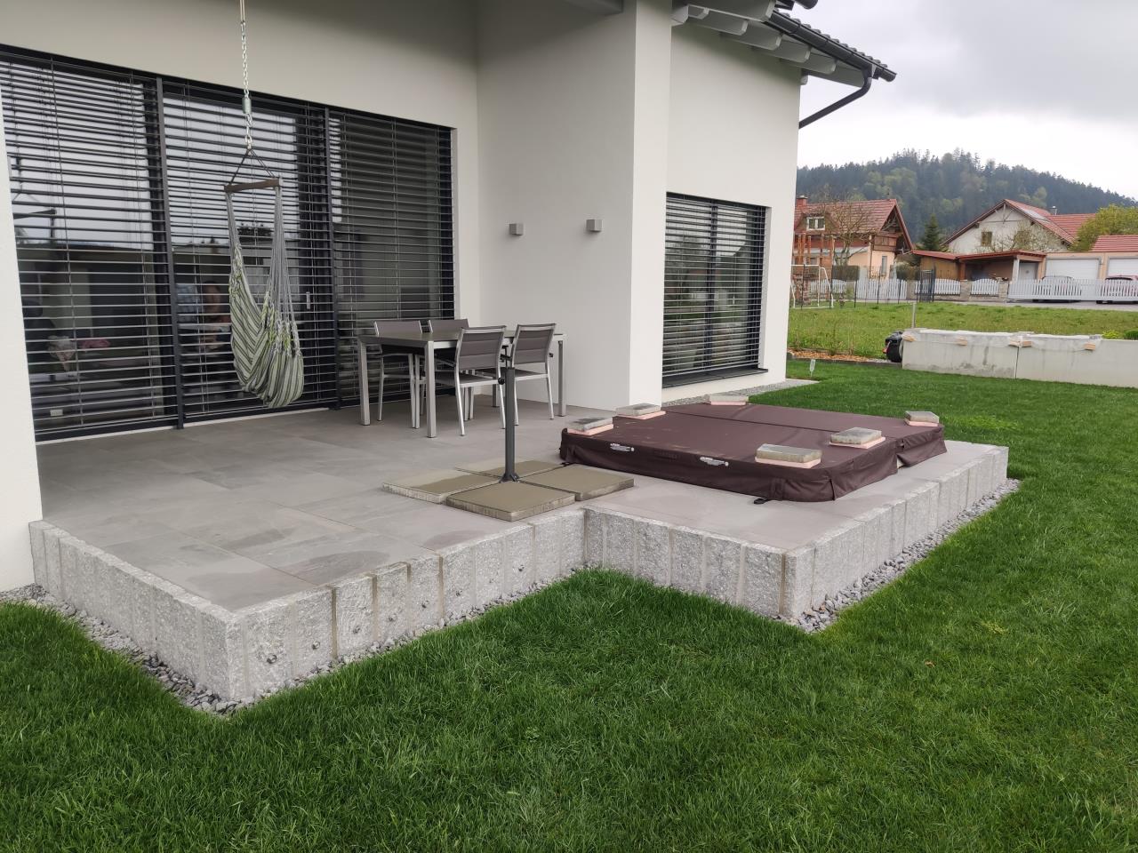

Das schwarze ist der Deckel für die Technik. Für die Wartung reicht es. Reperatur zb Pumpentauchen muss der Pool rausgehoben werden. Steht nur losse drin. Zwischen Terrassenplatten und Pool ist ein Q
2020/20200419766091.jpg
uellband. Das mir vom Fenstereinbau übrig geblieben ist.

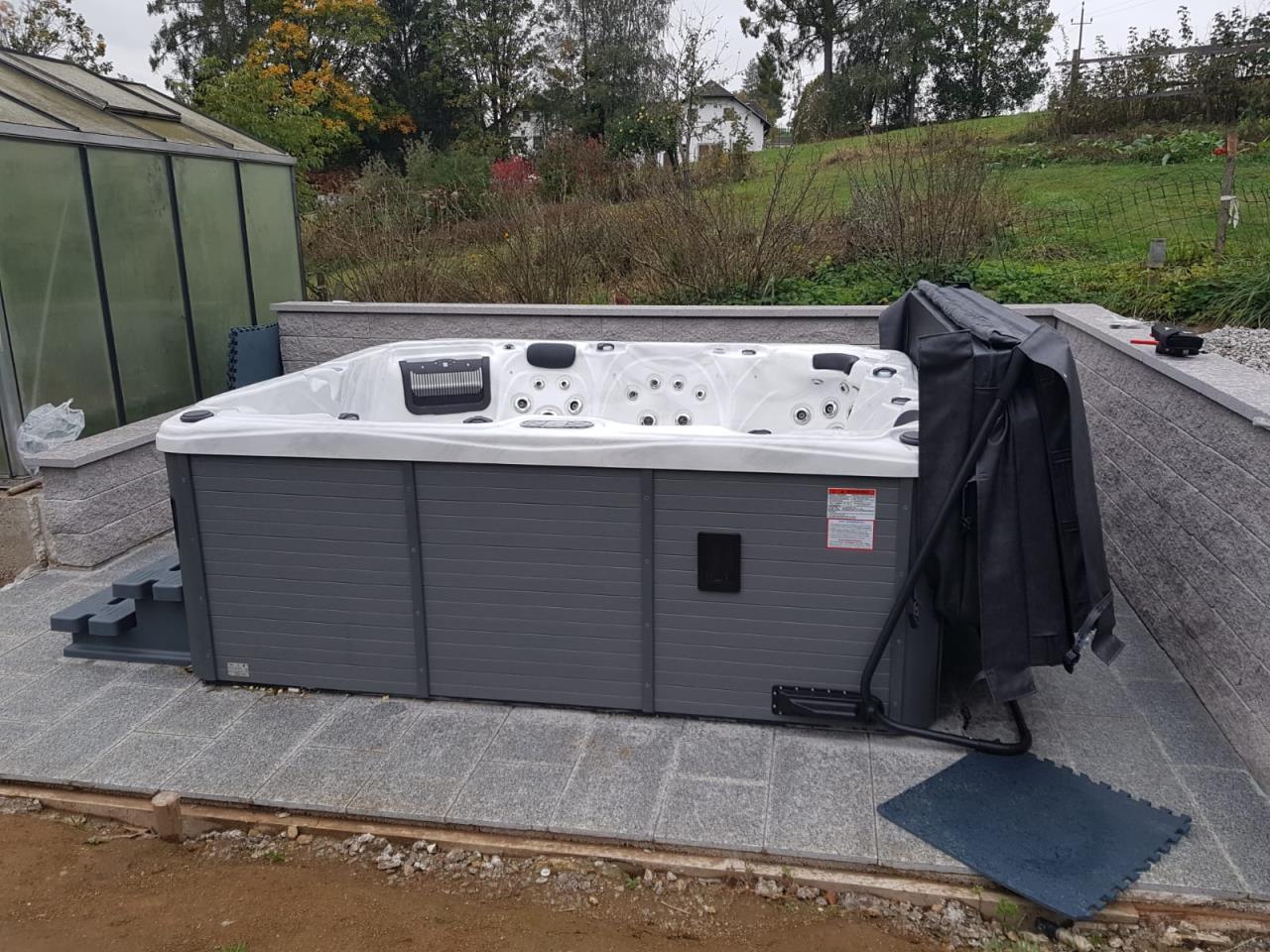

Haben auch lange überlegt nur ich bin nicht bereit gewesen diese überzogenen Preise für Armstark bzw Hotspring zu zahlen darum ist es Sunspar geworden 8000.- mit gleicher Technik -> ist eh alles von den Armis Balboa und Geko... das gleiche ist auch bei Armstark und co. verbaut... nur für 8000.- habe ich auch einen Pool mit 275x228cm bekommen..
