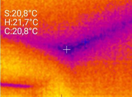

Das ist ein Bild vom kältesten Ort unseres Hauses (Außeneck vom Badezimmer im OG), das ich einmal bei kalten Außentemperaturen aufgenommen habe. Links unten sieht man noch etwas vom Rahmen und Glas des Fensters. Der Rahmen hat fast Raumtemperatur, da kann gar kein Kondensat entstehen...

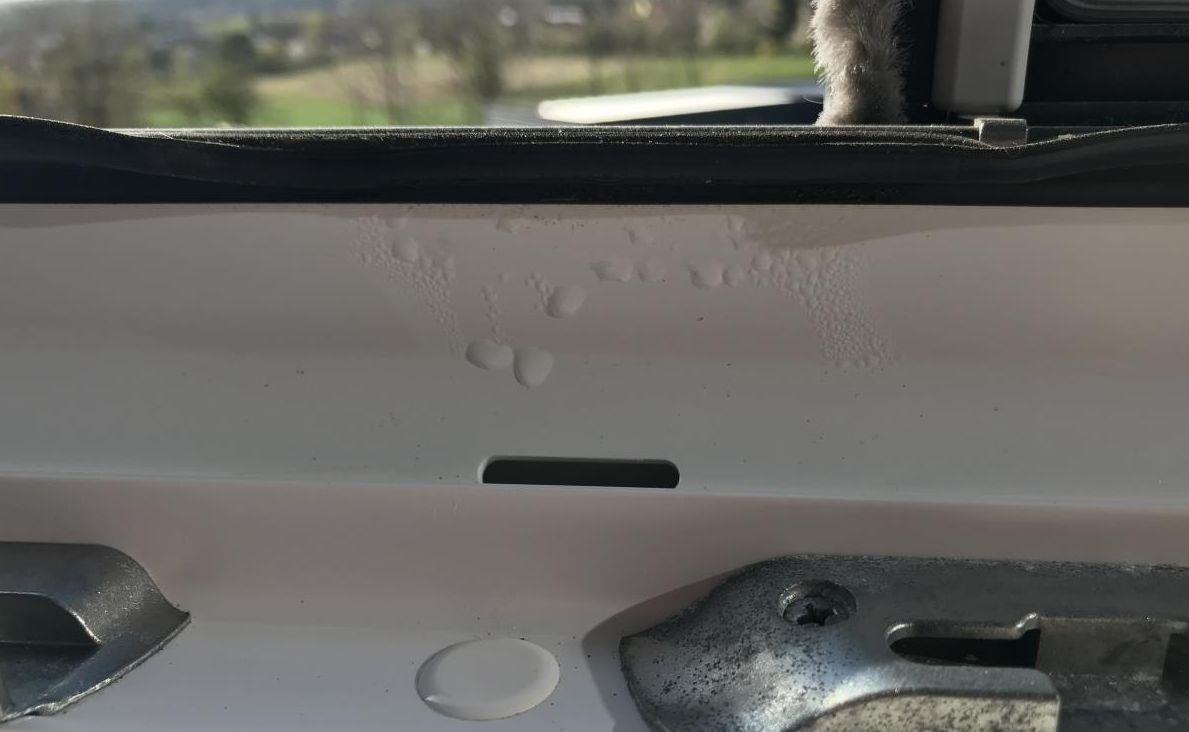

2024/20240717256248.jpg
Das Problem liegt einfach daran das die genannten Fenster Fehlkonstruktionen sind und der Hersteller natürlich alle Fehler von sich weist.
Der nächste Konstruktionsfehler sind die zu hohen Wasserabläufe.
Es bleibt nach Regen immer etwas Wasser im Profil stehen da die Wasserabläufe nicht an der tiefsten Stelle sind. Wenn es wärmer ist und sich bereits etwas Schmutz angesammelt hat beginnt die ganze Suppe zu schimmlen und furchtbar zu stinken.

bender schrieb: Der nächste Konstruktionsfehler sind die zu hohen Wasserabläufe.
Ich hatte noch nie Wasser nach Regen im Profil. Das deutet eher auf einen Einbaufehler hin, oder auf dein eingklemmtes Fliegengitter im Bild oben, wofür der Hersteller nichts kann.
Den Ablauf würde ich einfach mit einer kleinen Feile minimal vertiefen (1mm breit reicht). Ich habe meinen sogar komplett verschlossen (bis auf ein 1mm Loch), was noch ein paar Watt weniger Wärmeverlust im Winter bringt :)

Sind das überhaupt Wasserabläufe oder sind das nicht eher Öffnungen für den Dampfdruckausgleich?
Dass Dichtungen versagen, wenn man Fliegengitter reinklippst ist auch klar.

Der Hersteller kann sehr wohl was für die Fliegengitter da diese auch vom Hersteller mitgeliefert wurden.
Wasser dringt auch bei den Fenster ohne Fliegengitter ein, da die äußerste Dichtung nicht wasserdicht ist. Diese ist in den Ecken zB nur stumpf gestoßen.
Ebenso sammelt sich Kondenswasser im Profil durch die zu hohen Entwässerungsöffnungen.

Da seid ihr leider vom Händler falsch beraten worden. Wenn Eure Fenster ständig beregnet werden (kein Dachvorsprung), dann wären die etwas teureren Aufsatz-Fliegengitter die bessere Lösung gewesen...
Die unteren Ecken der Außendichtungen kann man auch mit etwas Silikon dicht machen.
