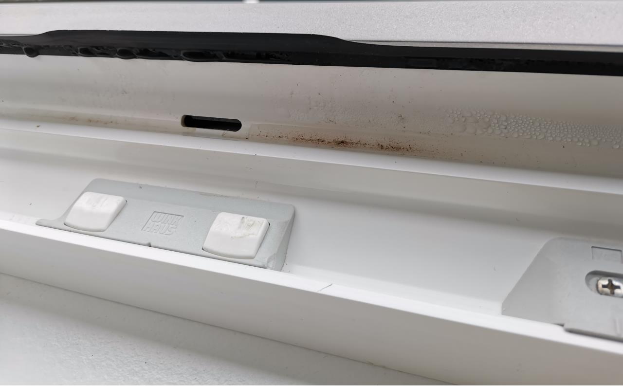

Bei unserem Haus wurden 2015 Internorm Fesnter Modell KF 405 verbaut.
Schon im ersten Winter zeigte sich bei manchen Stulpfenstern zwischen Rahmen und Flügel Kondensat- und Schimmelbildung.
Versuche durch Techniker von Internorm im Jahr 2016, 2017 und 2018 die Fenster nachzustellen und dadurch das Problem zu lösen blieben erfolglos.
Mittlerweile hat Internorm das KF 405 vom Markt genommen und durch das optisch gleiche, technisch leicht veränderte Nachfolgemodell KF 520 ersetzt.
Da ich nach mittlerweile 5 Jahre nicht mehr davon ausgehe das Internorm es schafft das Problem zu lösen möchte ich im
Forum fragen ob das Kondensationsproblem bei den KF 405 noch jemand hat und wie das Problem beseitigt wurde.

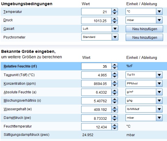

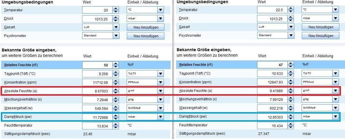

@stefanr
Die gemessene Temperatur und rel. Luftfeuchte sind, isoliert betrachtet, durchaus in Ordnung.
In der Grafik habe ich versucht die von heute im heute im OG gemessen Werte rechnerisch darzustellen. Übringens die Grafik ist TOP. Hier ist das Lüftungsverhalten sehr gut ersichtlich und die Spitzen sind gut ablesbar. Gestern 3 x Stoßgelüftet (auch kurz vor dem Schlafen gehen) 👍👍
Die absolute Feuchte ist im Vergleich zum Normraumklima (20°C, rel. LF 50%) um 0,8 g/m³ höher. Bei einem durchschnittlichen Haus (Annahme ca. 130m² WNF) ergibt dies bei einer üblichen Raumhöhe von 2,6m ein Gesamtvolumen von ca. 338 m². Hochgerechnet mit der Übersättigung zum Normklima  ergibt dies eine Mehrmenge an Wasser in der Luft von ca. 270 ML (ein gutes Trinkglas voll). Zusätzlich erhöht sich im Raum auch der Dampfdruck um 1,1 mbar.
Der erhöhte Dampfdruck könnte allerdings im Falzbereich Kondensat verursachen.
Die Grafik basiert auf den Werten von stefanr
2021/20210121220583.jpg
Die Grafik basiert auf Angaben von Landei88
2021/20210121521864.jpg
  •  stefanr
22.1.2021  (#43)
Vielen Dank für die ausführungen.
Kann man das online berechnen oder ist das ein Tool was nicht jedem zur Verfügung steht?
OK Dampfdruck soweit so klar aber:
- Wie kann ich den Dampfdruck senken (außer 5 mal am Tag stoß zu lüften - wenn ide Luftfeuchtigkeit draußen gering genug is)
- Wenn das Problem Dampfdruck ist und Neubauten aufgrund derheutigen bauweise betrifft dann: Wieso hat das Problem nicht jeder? Unsere nachbarn (alles Neubauten im gleichen Stil wie wir - 25er Zeigel + ~20cm VWS) haben das Problem alle nicht?
Daraus schließe ich, dass das Problem doch irgendwie mit dem Fenster bzw dem Aufbau des Fensters zusammenhängt -> somit Fensterproblem oder?
Das die Fenster irgendeiner zugrundeliegenden Norm entsprechen glaube ich aber Norm = das geringste/schlechteste das gemacht werden MUSS.
Da seitens Internorm wohl nichts passieren wird würde ich also gern das Problem selbst in die Hand nehmen. Die Frage ist daher wie ich den Dampfdruck senken kann... oder Entfeuchter in jeden Raum im OG?^^ dann würds aber eigentlihc zu trocken werden ;)

  •  Squawvally
22.1.2021  (#44)
Die Problematik mit Kondensat im Haus hängt von wesentlich mehr Faktoren ab als nur vom gleichen Stil. Wenn alles exakt gleich ist sollte es keinen Unterschied geben. Aber wir bauen individuell.
Einige Faktoren: gibt es Materialien im Haus, welche feuchteregulierend sind (z. Parkett- vs Laminat- vs Steinboden, Echtholzmöbel vs beschichtete Holzplatten; Kalkfarben vs Dispersionsfarben, usw.)
@ Berechnung
Es gibt Apps aber auch Online Berechnungstools zur Ermittlung der absoluten Feuchte und des Dampfdrucks. Netatmo hat da auch eine ganz gute Lösung zur Überwachung der Raumhygiene (Temp, rel. LF, CO2).
Du gehst schon einen guten Weg und konntrollierst Dein Raumklima. Anhand dieser Aufzeichnungen ist das Lüftungsverhalten erkennbar. Dadurch kannst Du Maßnahmen treffen.
@Dampfdruck senken
Dampfdruck entsteht, unabhängig ob Neubau oder Altbau oder schon "länger Eingezogen".
Wir bauen sein Jahrzenten schon immer dichter, haben aber in Österreich dafüf keien richtige Lösung parat. In Deutschland ist es hier besser geregelt. Dort ist  ein Lüftungskonzept verpflichtend und haben dadurch gibt es wesentlich weniger Probleme.
Erfahrungsgemäß hat man zu Beginn der Heizsaison im Schnitt in etwa 65 % rel. LF.
Solange es draußen noch einigermaßen warm ist, macht uns das auch kein Problem.
Wird es aber kälter machen sich oftmals die ersten Probleme bemerkbar.
Als Faustformel hat sich in der Praxis der Normwertganz gut bewährt.
20°C Raumtemperatur, rel. LF 65% bei 0 bis +5°C Außentemperatur > jedes Grad unter 0°C bedeutet 1% weniger rel. LF.
Dies gilt für einen Zeitraum von max 8 Stunden (Nachtruhe). Darüber hinaus sollte man im Raum trockener sein.
Dampfdruck ergibt sich aus Temperatur und Feuchtigkeit > je wärmer und feuchter desto höher der Druck. Wichtig dabei ist nicht die rel. LF sondern die absolute Feuchte (siehe meine Grafik). Erfahrungsgemäß
Mit der Raumlüftung zur Senkung der Raumfeuchte sollte vor Beginn der Heizsaision (Mitte / Ende September) begonnen werden. Daduch wird die über den Sommer im Raum gespeicherte Feuchtigkeit nach außen abgelüftet und der Raum wird messbar trockener.
Beim Lüften würde ich im OG beginnen, dann im EG aufmachen und die Thermik imk Haus über das Stiegenhaus nutzen. Dannach unten wieder schießen und anschließend oben.
Dadurch kann ich sicher stellen, dass im OG ausreichend Frischluft in den Raum gelangt.
Beim Öffnen des Fensters auf die äußere Verglasung auchten. Beschlägt diese massiv ist das ein Hinweis auf relative hohe Feuchte im Raum (auch erhöhter Dampfdruck). Beschlägt die Scheibe nur gering und ist relativ rasch abgelaufen (ca. 1-1,5 Minuten) ist es im Raum relativ trocken (kann mit Hygrometer gut kontrolliert werden).
@ Badezimmer OG von heute
Die Außentemperatur ist sicher auch eine wichtiger Faktor.
In der Praxis gehe ich davon aus, dass die Handtücher trocken waren, falls am Vorabend geduscht wurde.
Diese Feuchtigkeit ist dann allerdings im Raum und beinflusst das Raumklima (rel. LF abs. LF, Dampfdruck)

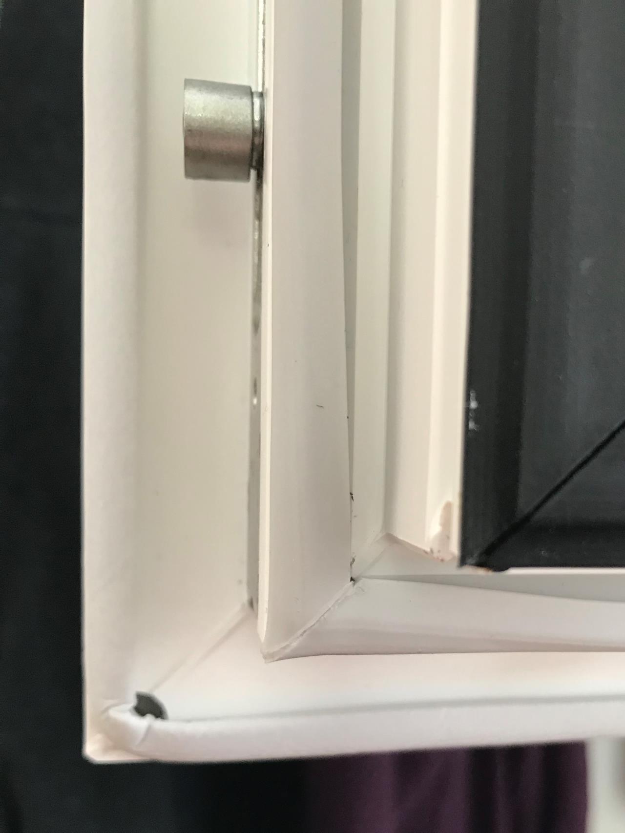

Am Bild:
neue mittlere Dichtung in Gehrung;
innere alte Dichtung, "schlampig" um die Ecke geführt, liegt nicht sauber an, Bohrung fördert weiter Undichtheit
2021/20210123958974.jpg
Es gibt auch Firmen im Internet zu finden die Dichtungen auf Maß mit Gehrung vorfertigen.
Eventuell werde ich dies bei einem Fenster in Erwägung ziehen.
