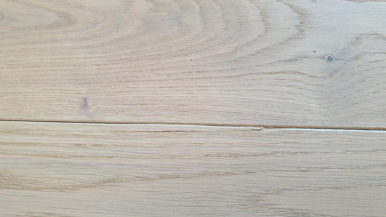

wir haben vor wenigen Wochen unseren Parkettboden verlegt. Ansich ein gutes Produkt von Admonter (https://www.timbertown.at/admonter_landhausdiele_eco_floor_eiche_stone_geoelt-3718.htm) - Eiche Rustic Stone gebürstet & geölt.
Wir müssen jetzt feststellen, dass an vielen Stellen nachfolgende Risse entstanden sind. Zumindest fallen sie uns jetzt beim Bewohnen des Hauses auf, da man gelegentlich mit den Socken hängen bleibt ;)
Boden haben wir nach der Verlegung (geklebt) geölt...
Frage:
- gibt es Ursache für die Risse?
- was kann man dagegen machen?
- kann man solche Risse verhinden/proaktiv vorsorgen was die Reinigung betrifft?
- Haben wir in der Behandlung was falsch gemacht?

  •  Landei
1.4.2020  (#1)
Willkommen im Clubemoji
Wir haben zwar die Landhausdiele Eiche von Haro - bei OBI gekauft --> https://www.obi.at/parkett/living-by-haro-parkett-nevada-strukturiert-landhausdiele-geoelt-mit-v-fuge/p/1702802
allerdings auch dieselben Risse bzw. Riss wie auf deinem Foto. Es fiel zum Glück schon beim Verlegen auf und betraf nur 3 Dielen. Leider haben wir aus Versehen eine Diele inkl. Riss verlegt. Glück im Unglück: Es ist ziemlich am Rand unter der Couch und nicht am "Gehweg" und somit stört es (noch?) nicht.
Ein Tischler schlug als Reparaturlösung vor: entweder mit Leim ausfüllen so gut es geht und fein abschleifen. Sieht man halt dann. ODER Den Riss aufmachen und so gut es geht auskitten (schönere Lösung).

Naja, ich hab aktuell nur im Essbereich und in der Küche geschaut. Da sind es auf 30 m2 5 mit mind. 15 cm Länge, die sind nicht ohne. Da steht regelrecht was weg.
Gesamt haben wir 150 m2, muss erst durchrobben.

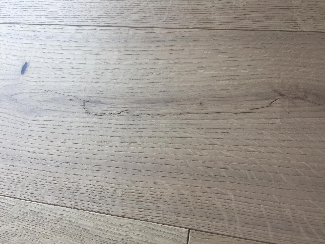

Das ist noch eine weitere Stelle:
2020/20200401195413.jpg
Bin leicht unentspannt, möchte nicht von Beginn an eine falsche Behandlung machen (zu wenig/zu viel wischen, zu trocknen/zu nasch wischen)

Ich weiß, dass Holz ein Naturprodukt ist. Die Risse ansich sind nicht so das Problem, mehr Sorgen machen mir die großen abstehenden "Fetzen".

Diese Risse stammen aus dem Kernbereich vom Baum. Das schneidet man "normalerweise" aus.
Heutzutage ist das modern und viele finden es sogar schön. Mag gefallen, aber in diesen Bereichen gehen die Risse zum Teil sternförmig auseinander und deswegen kommt es zu solchen Fehlern die beim barfuß laufen unter Umständen schöne Verletzungen hervor rufen können. Wie geschrieben, ist eigentlich Ramsch/Abfall, wird aber zu guten Preisen gehandelt.
Es wird nur helfen, solche Stellen nach und nach, wo sie auftauchen mit Leim zu bändigen.
Manchmal kann es auch möglich sein, die Stellen vorsichtig ausbrechen und kitten. Muss man von Fall zu Fall entscheiden.

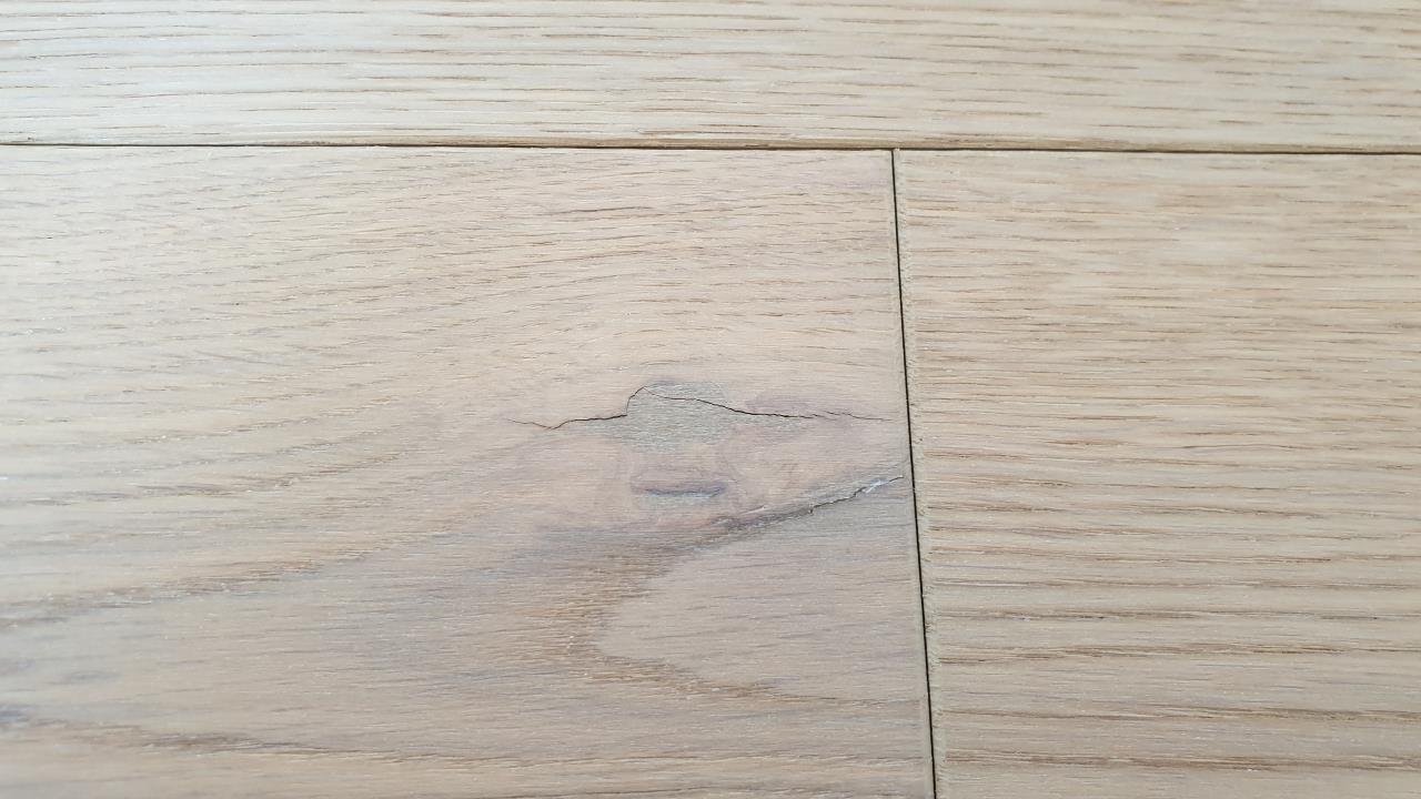

Ähnliche Schäden aber Weitzer Parkett. Wird wohl teilweise auch am Wohnklima im Winter (23.5°C bei 30% rel. Feuchtigkeit liegen).

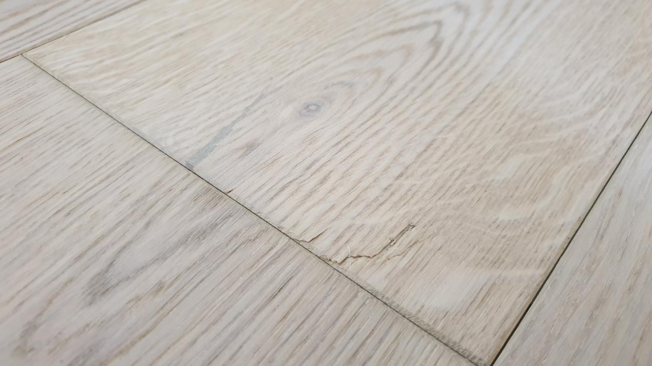

Diese Absplitterungen sind besonders blöd, gibts öfter:

Ich denke dass sich die meisten Risse im Sommer bei höherer Luftfeuchtigkeit wieder von selbst schließen werden, ähnlich wie bei den Fugen.

Die gezeigten Risse haben mit der Luftfeuchtigkeit nichts zu tun.
Wie oben schon jemand geschrieben hat: Das ist minderwertiges Holz. Mein Opa hat das verheizt (Tischlermeister).
Jetzt ist es halt gerade modern.
Ich würd den Produzenten angehen.

Also eine solche Abschieferung wie Sie am ersten Bild ist, ist auch bei eher schlichten Sortierungen wie sie vor 20 Jahren üblich waren, schon vorgekommen. Die Ursache des Risses würde ich bei der Schlägerung sehen - da kann das Holz so reisen (wenn der Baum fällt und aufprallt oder/und auch noch im "saft steht").
Oft sieht man diese Risse bei der Produktion nicht da sie erst im verbauten Zustand in Kombination mit der Luftfeuchtigkeit sichtbar auftreten.
Die andernen Bilder (vor allen die mit Ästen nebenan) haben keine solche Ursache, da liegt es an der Sortierung allgeimen bzw. am Ast.
Hast du eine FBH FBH [Fußbodenheizung]? Dann auf die Temp. achten sollte mMn so um die 26 nicht überschreiten - bzw. lt. Hersteller. Damit es nicht extra herausgefordert wird das der Boden absplittert.
Unabhängig von der genauen Ursache:
Hinnehmen würde ich das nicht, da durch diese Abschieferung die Gebrauchstauglickeit nicht gegeben ist und hier Verletzungsgefahr besteht. Auch dein Sockenverschleiß wird auch nicht unerheblich sein. Somit würde ich das fix als Reklamationsgrund sehen.
Ist in jeden Fall zu sanieren, ähnlich wie bereits beschrieben.
