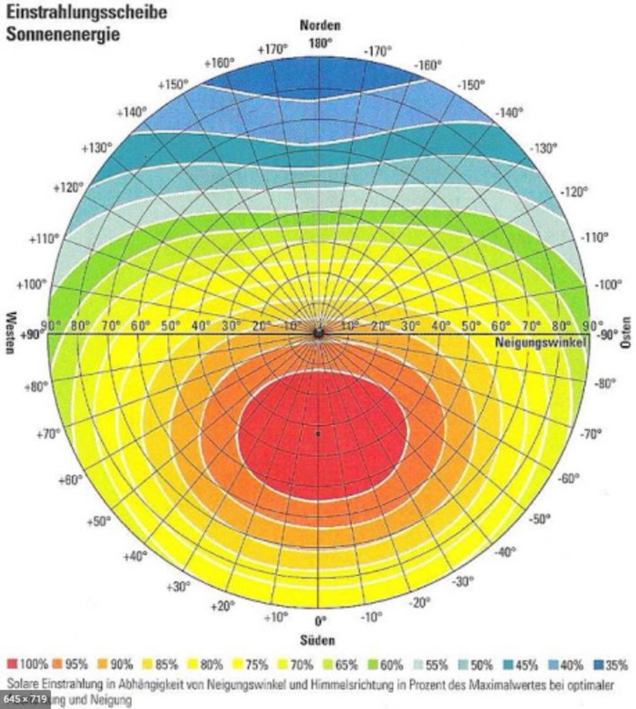

2020/20200314888437.jpg
als Richtwert..

wären also ca. 15% weniger als zum optimalen Neigungswinkel, lese ich das richtig?

momada schrieb: wären also ca. 15% weniger als zum optimalen Neigungswinkel, lese ich das richtig?
 Ich wär auf knapp 90% gekommen, perfekte Südausrichtung 4° Neigung. Das spiegelt natürlich nur den Optimalfall im Sommer wieder. Natürlich verringer sich der Ertrag massiv, wenn im Winter die Sonne flacher steht, da die hohe Seite des Dachs im Süden steht.

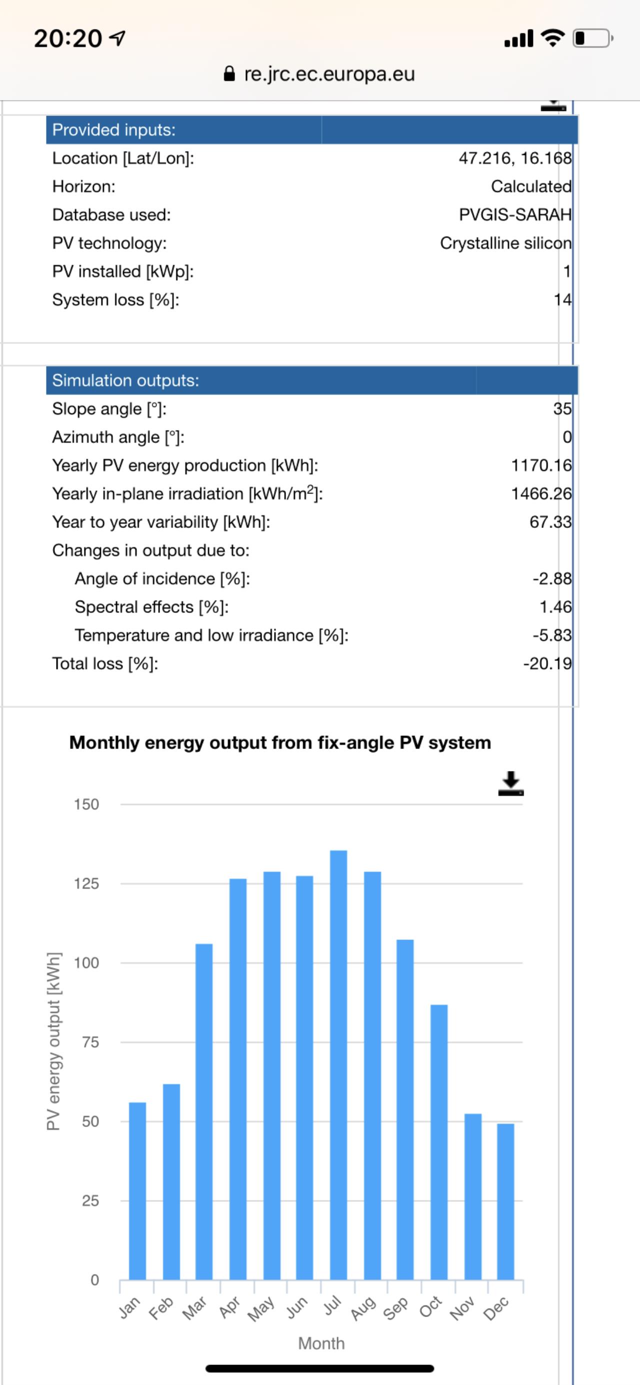

15.3.2020  (#15)
2020/20200315999630.png
