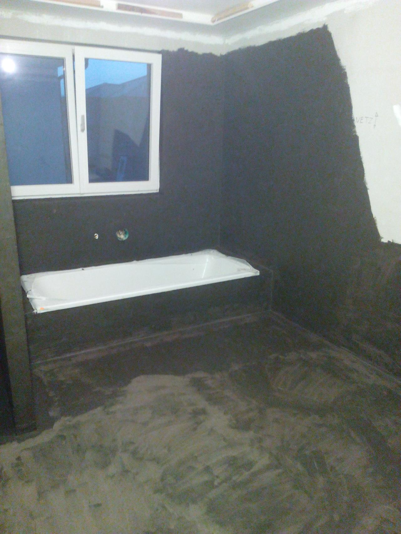

  •  foobar
9.3.2020  (#2)
Bei mir wurde alles abgedichtet, wo Fliesen bzw. Wanne hinkommt.

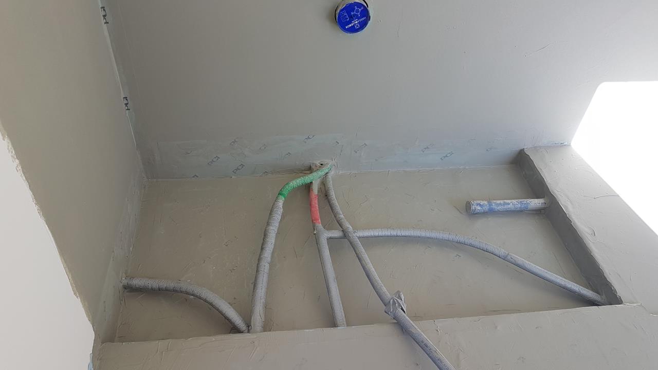

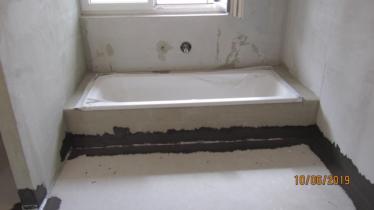

  •  Bauherrjoe
9.3.2020  (#3)
So habs ich gemacht:
Ytong und "Füße unter Badewanne", Badewannde drauf, Dichtbänder und Dichanstrich drüber
Das Foto soll das Dichtband UM die Badewanne zeigen, es wurde später in jeder Ecke eins eingebracht (nur zur Erklärung)

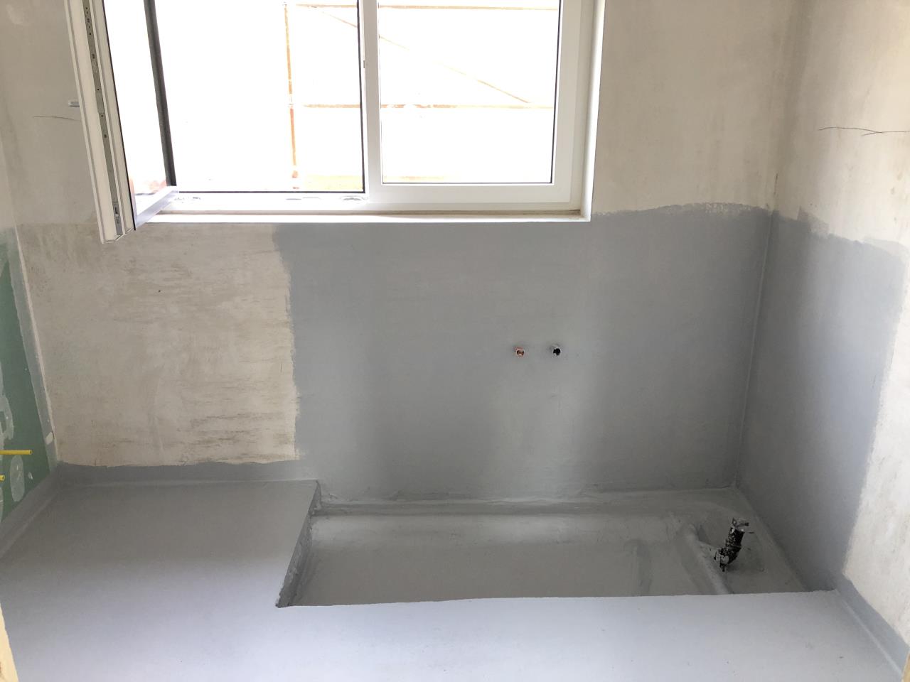

  •  LeFalcon
10.3.2020  (#11)
Bei mir wurde ebenso auch unter der Wanne und überall wo Fliesen kommen abgedichtet.
