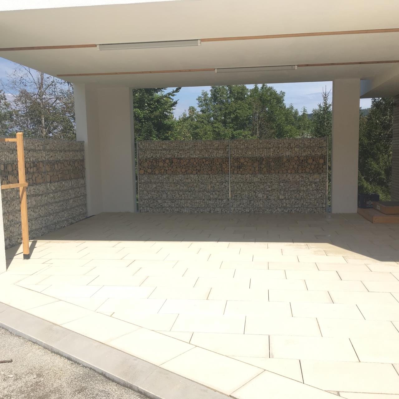

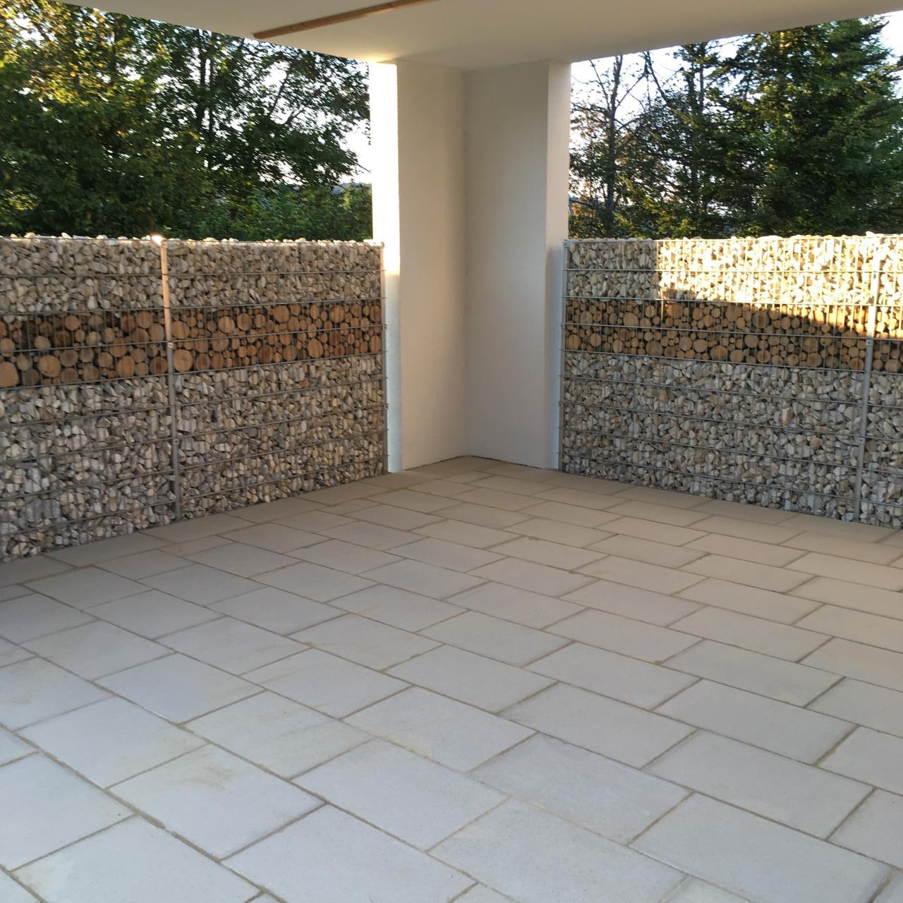

Pflaster :)
Durch die Fugen entwässert sich schon so einiges.
Asphalt hat doch lange einen Eigengeruch. Beton also Oberfläche allein geht sowieso nicht wirklich.
Pflaster lässt sich auch relativ einfach entfernen falls man mal darunter muss. Bei uns gehn darunter alle Leitungen ins Haus.
Bei Pflaster kannst auch ein wenig in Eigenleistung beitragen, bzw bei den aufwendigen Vorarbeiten.
2020/20200311573138.jpg
2020/20200311259459.jpg
Nach 3 Jahren ist unser rel. heller Pflaster noch immer sauber trotz Schotterzufahrt und viel Matsche Pampe.
