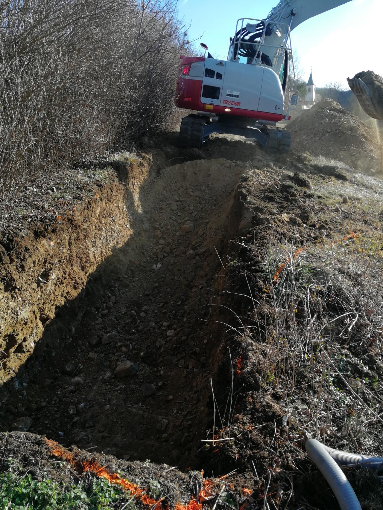

wir heben heute den Graben für unseren RGK RGK [Ringgrabenkollektor] azs. Findet ihr dass das zu viele Steine für den sind? Mein Insti sagt das ist noch ok?
Weiß nicht so recht was ich davon halten soll?

Ich sehe da kein Problem (hatte da schon ganz anderen Boden), nach dem Verlegen kannst ja immer noch Steine mit dem Fuss ins Innere der Slinkys hinein schieben (zumindest scharfkantige/gebrochene Steine).
27.2.2020  (#2)
Kannst du feines Material auf die Seite legen? Grobe Steine händisch wegglauben und erste paar Schaufeln mit Gefühl überdecken. Dann den Rest drauf. Haben wir tlw auch gemach bei steinigem Boden und Flins.

Grundsätzlich hält das Rohr Steine aus. Wir haben trotzdem geschaut, dass größere bzw. scharfkantige Steine nicht direkt auf/unter dem Rohr liegen. Wenn es Schichten mit weniger Steinen gibt, diese als erstes zum Auffüllen verwenden (ich gehe mal davon aus, dass der Baggerfahrer keinen Sieblöffel dabei hat).

Für's Sieben ist's zu spät?
Ansonsten einfach Acht geben, dass keine größeren oder spitzen Steine unter oder um den RGK RGK [Ringgrabenkollektor] liegen. Letzteres haben wir auch geschaut und einfach händisch nachgearbeitet. Die Rohre sind robust, aber sicher ist sicher.

Ich glaube dass sollte kein Problem sein, aber ich bin kein Profi. Hatte Schotter, aber da waren die Steine nicht so scharfkantig. Du könntest um auf Nummer Sicher zu gehen schönes Material darunter und darüber geben. Ich habe anstatt den Schotter schönes Erdmaterial von oben darüber gegeben um einen bessere Verbindung zum RGK RGK [Ringgrabenkollektor] zu haben.

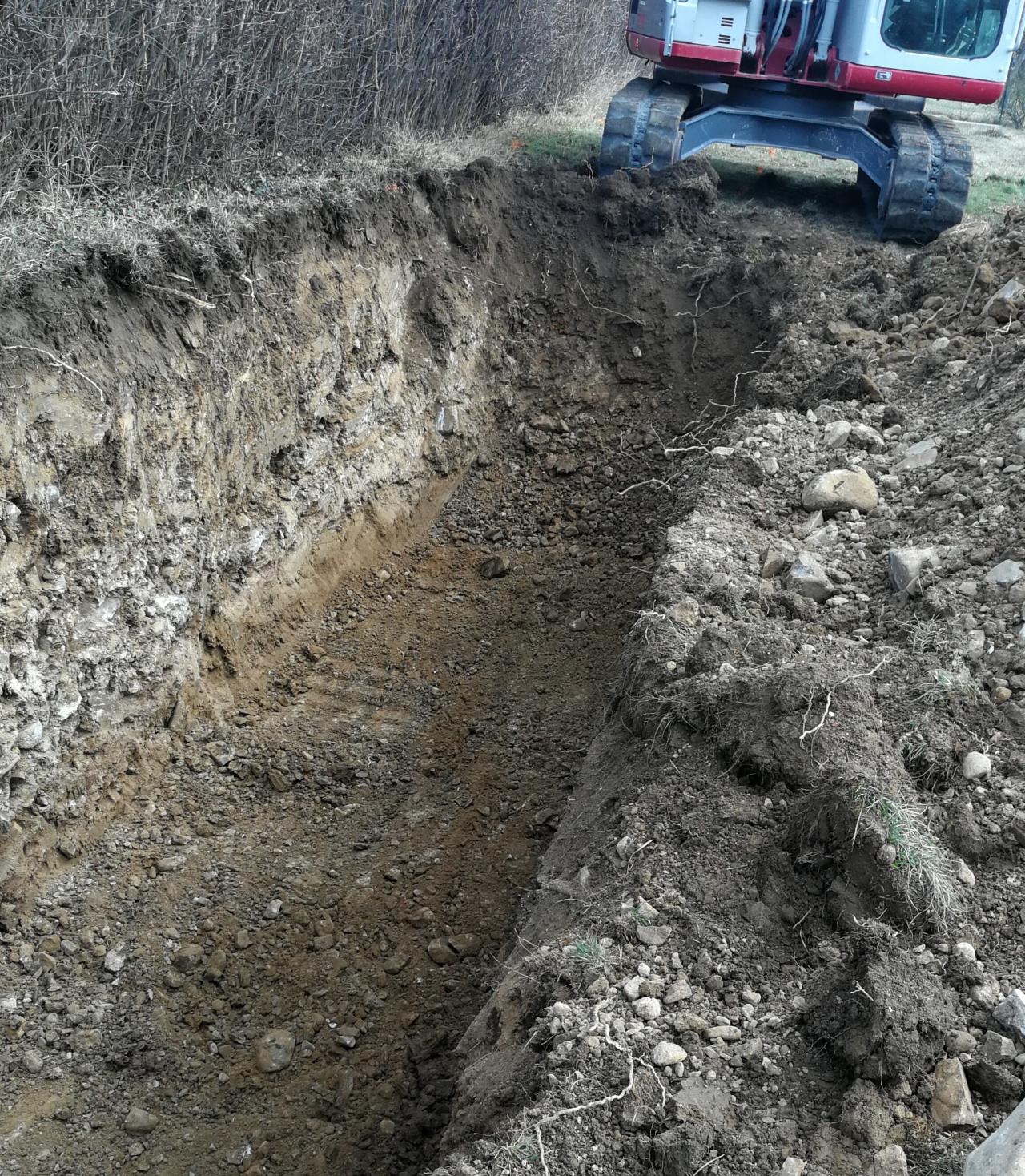

Hier ein neues Foto. Ich glaub so langsam wird der Boden mehr  lehmigemoji

Beim Zuschütten die obere (erdige) Schicht zuerst einbringen. Dann das steinige Material darüber wäre eine Option!

ich hatte auch scharfkantige steine, siehe https://www.energiesparhaus.at/forum-planung-grabenkollektor/39142_1#316560
die empfehlung, die oberste schicht zuerst aufs rohr legen, war unrealistisch, weil es beim baggern keinen platz für aushub gab, um es schön zu trennen. (ich habe den rgk nach hausbau gelegt.)
die empfehlung, die steine beim verfüllen rauszupicken war auch unrealistisch. auf einer baggerschaufel liegt eine unmege an material. als der bagger ein paar volle schaufel erde auf die rohre legte, sind das tonnen, die man kaum händisch durchsieben kann.
ich habe zwar alles rausgepickt, was ich konnte. es waren wohl 1% der steine.
war trotzdem kein problem, das pe rc rohr hält es aus.
und es sind ja nicht nur die spitzen der steine, die in das rohr drücken.
du könntest beim verfüllen über die erste schicht viel, sehr viel wasser drüberschütten. dann hast gleich einen optimalen anschluss erde zu rohr.
bei mir hats geregnet. dann erübrigt sich's. emoji

Ok. Danke. Werden versuchen die gröbsten und bösartigsten  Brocken per Hand auszusortieren.
Bei mir ist kaltes ende=lehmig und warmes ende=eher schottrig. Stellt das irgendein Problem dar? Eher net oder? Wenn ich das kalte Ende 20 cm tiefer leg als geplant störts auch nicht oder (ich hab da grad so einen schönen Boden dort emoji).

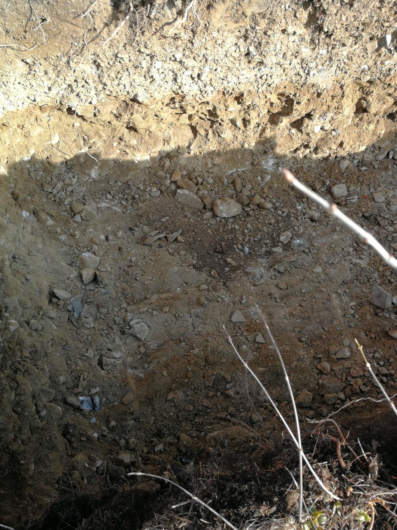

Würde bei diesem Material auch etwas Bauchweh kriegen, wenn der Aushub gleich auf die Schläuche kommt! Den Fotos nach, schaut es sehr stark "Sandlastig- Steinig" aus, also nach wenig Lehm. Eh fast so wie bei uns selber. Wenn man andere RGK RGK [Ringgrabenkollektor] - Fotos anschaut, ist es weit lehmiger! Schaut auch recht trocken aus! Fotos können täuschen, aber recht ideal schaut es nicht aus! Die eher dünne Lehmschicht wird sicher nicht mehr dorthin kommen, wo sie zuerst war. Es sei denn, dieser Lehm wurde extra gelegt, was nicht anzunehmen ist! Würde da schauen, wirklich einen lehmigen Kabelsand auf die Schläuche einzubringen, und dann die Schläuche etwas anheben, dass auch drunter ein weiches Beet mit Kabelsand ist. Geht ja weit schneller, als wenn der Baggerfahrer sich da herum spielen muss mit herum sortieren von Aushubmaterial. Meine Meinung nach!
So viel kostet der Kabelsand auch nicht! (Bei uns hat der einen Nasenraml gekostet) Haben ihn aber selber eingebracht, da der Bagger gerade nicht da war. Dafür ging es dann halt schneller mit zuschütten. Der Radlader hat auch gleich gut verdichtet. Brauchte nicht aufpassen extra.
