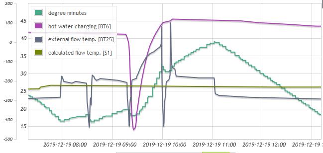

Ich habe zwar keine 1255 sondern eine LWP LWP [Luftwärmepumpe] von Nibe F2120, jedoch auch einen "integrierten" WW Speicher mit 180L.
In letzter Zeit viel mir wieder auf, dass die GM selbst beim WW WW [Warmwasser] machen steigen, dass sollte doch eigentlich nicht so sein!?
Der Fühler für den VL VL [Vorlauf] ist bei diesem Speicher bereit von Nibe "ab Werk" montiert gewesen...
Ist dass dann ein SW-Fehler, oder was meint ihr? Ich könnte mal schauen ob ich den VL VL [Vorlauf] Fühler an einer anderen Stelle montieren könnte, aber ist ja eigentlich nicht die Idee dahinter...
2019/20191219453163.png

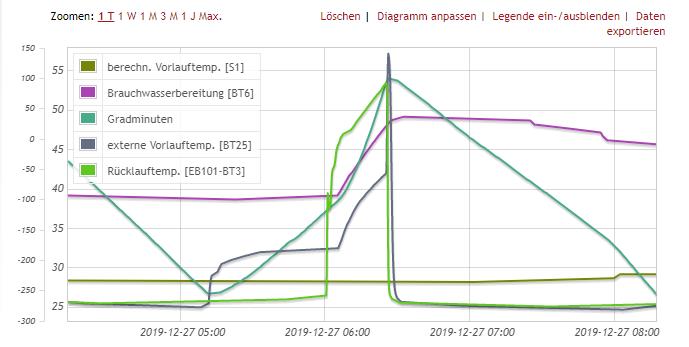

Same same bei mir (hier mit einer F2120-12 mit 180l-Speicher WP WP [Wärmepumpe] 200ME): beim Warmwasserbereiten schnellen die Gradminuten nach oben, weil die Warmwasserbereitung offenbar direkt auf die gemessene Vorlauftemperatur [BT25] wirkt (die dann eben kurz bei 40-50° liegt):
2019/20191227352075.png
Drei Fragen:
- hast du an den Fühlern schon irgendwas umgebaut?
- hast du im Uplink auch keine Werte für externe Rücklauftemp. [BT71]?
- hat die Warmwasserbereitung bei dir auch Einfluss auf den Rücklauf [EB101-BT3]?
2019/2019122787623.png

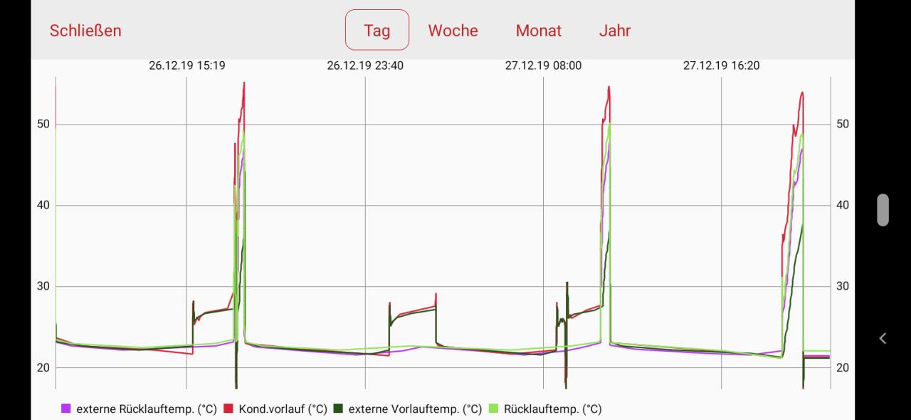

27.12.2019  (#14)
Servus,
habe an den Fühlern bisher nichts umgebaut, benötige erst noch nen zusätzlichen, da ich an den original nicht rankomme. (Danke auch noch @Pedaaa !)
Also ich habe auch in Uplink die externe Rücklauftemperatur und ja, WW wirkt sich auch auf den BT3 aus.
2019/20191227284050.png

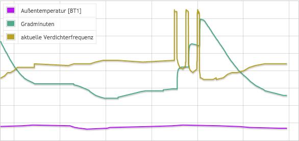

Hier das gleiche Phänomen. Nibe 1255-6 PC und folgendes Bild:
2019/20191228957665.png
Man kann schön sehen wie die Gradminuten mit jedem WW WW [Warmwasser] Intervall nach oben springen. Software Version 8539R3. Man merkt deutlich dass die Wärmepumpe dann in der Verdichter Frequenz danach gefallen ist.
