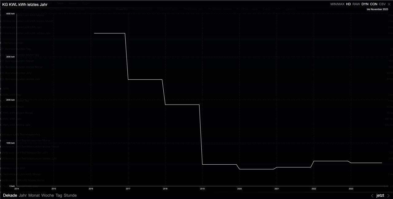

8.11.2023  (#54)
Magnum2 schrieb: KWL mit WP WP [Wärmepumpe], ich habe eine Nilan VPL15TC, ich nehme an, du meinst auch diese, denn die Pichler LG350 sieht äußerlich baugleich aus und ist hiermit leicht 1:1 zu tauschen.
Äusserliche sehen viele KWLs fast gleich aus, es kommt aber auf das Innenleben an.
Bei der Installation durch Elk ists leider so, dass sie die KWLs eher mangelhaft installieren (Art und Weise, Material), d.h. da muß normalerweise auch die Verrohrung bis zu den Zu-/Abluftboxen komplett getauscht werden.
Magnum2 schrieb: Ich habe diese KWL KWL [Kontrollierte Wohnraumlüftung] mit WP WP [Wärmepumpe] seit 20 Jahren in Betrieb. Der Kompressor braucht Strom, ja, aber die Pichler hat ein elektrisches Vorheizregister verbaut, was den Strom nicht so effizient einsetzt wie eine Abluftwärmepumpe. Die Nilan kann im Sommer auch kühlen, zumindest bringt sie keinen zusätzlichen Wärmeeintrag ein,
Ich hab zwar keine Pichler, aber das elektr. Vorheizregister ist komplett vernachlässigbar, das ist bei mir zwischen 20 und 40 Stunden pro Jahr aktiv.
Schau dir mal den Stromverbrauch der Nilan genauer an.

Ich hab jetzt nochmal die Statistiken gecheckt, die Nilan hat schon zwischen 15-20 kwh/Tag verbraten, somit bis zu 3500 kwh/Jahr, wenn man die aktive Wärmerückgewinnung auch nutzt.
Ich würde jeden Nilan Besitzer mit aktiver WRG echt raten, den Stromverbrauch zu monitoren (zb. mit Shelly oder über einen KNX Aktor).
2023/20231111532207.png
Bekannte von uns haben auch ein Elk Haus mit der Nilan KWL KWL [Kontrollierte Wohnraumlüftung] und jammern auch über die hohen Stromkosten.
Wie gesagt, ich war damals ziemlich schockiert über den hohen Verbrauch.
Nachdem ich die Statistiken hatte, war für mich rel. schnell klar, dass ich sie rausschmeiss (auch die Gastherme).
Mittlerweile kann ich mit dem Verbrauch alleine von der Nilan unser Haus komplett abdecken (KWL, Sole WP WP [Wärmepumpe] und Klimaanlage).
Der Austausch der Nilan mit einer ordentlichen KWL KWL [Kontrollierte Wohnraumlüftung] amortisiert sich in 5-7 Jahren.
